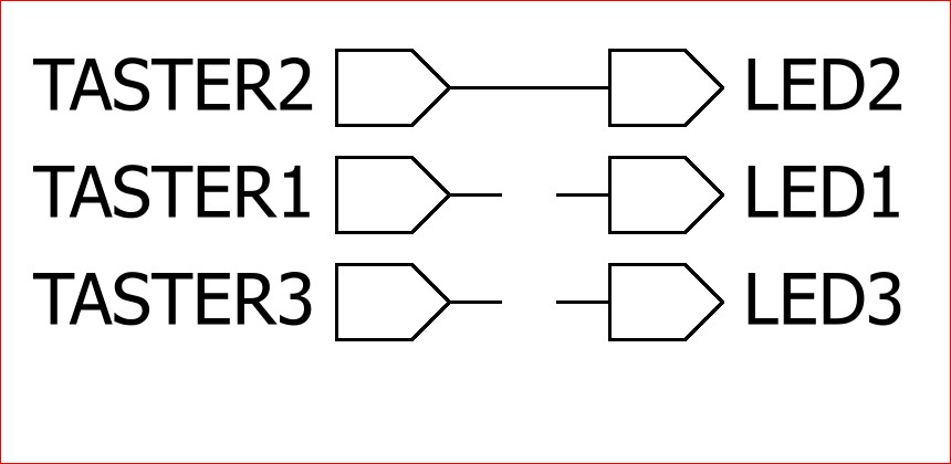

habe eine eine Frage. Ich arbeite und "übe" mit dem MACHXO2 Board ein.
HAbe eine kleine Testaufgabe.  3 x Input Taster , 3x output LED
Möchte die VHDL Strukturieren und eine entity und 2x Structure in ein
Modul.
leider klappt da was nicht.  VHDL im Anhang und Bild netlist Analyser
Bekomme immer nut die letzte Structure2 hin. Die Structure1 wir
sozusagen ignoriert.
Kommentiere ich die Structure2  aus ist Structure1 da.
Bekomme als Warning:
".... replacing existing netlist TEST_PROJ(Structure2). VHDL-1205"
Was mach ich falsch? Danke für jeden Hinweis!
mfg
Roger
von Gustl B. (gustl_b)
> Modul.
Und wieso? Eine Entity hat eine und nur eine Architecture. Man kann
mehrere schreiben und per Configuration dann auswählen welche Kompiliert
werden soll wenn man das so will. Aber mehrere gleichzeitig aktiv geht
nicht. Also schreibe dein Zeug in eine Achitecture und lebe damit oder
nutze Generate oder Configurations wenn du deinen Code so bauen willst,
dass entweder das Eine oder das Andere kompiliert wird.
