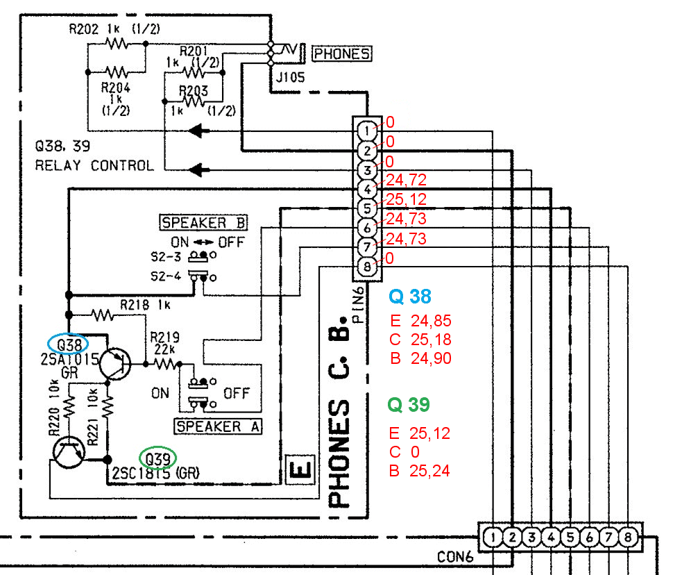

Auf der Kopfhörerplatine meines Aiwa XA-950 (HiFi-Verstärker) wird vom
C1815
keine Kollekterspannung generiert, und ich (Laie) kann auch nach
x-tem Male des Nachmessens aller Bauteile und Leiterbahnen auf dieser
winzigen Platine, keine Ursache dafür finden!
Die Kollektorspannung von ca. -24 Volt, sollte - wenn vorhanden - auf
die Hauptlatine zu einer Diode geführt werden, welche Parallel zum
linken Lautsprecherrelais geschaltet ist und die zum Durchschalten des
Relais benötigt wird.
Ansonsten "scheint" kein Fehler an dem Verstäker vorzuliegen. Alle
Bauteile die im Betrieb warm werden sollen werden warm, nicht heiß.
Alle Funktionen die per Fernbedienung schaltbar sind, lassen sich
schalten, bzw. regulieren (Lautstärke).
Wenn ich Emitter u. Kollekter des 1815 kurzschließe, schaltet das Relais
frei, und aus beiden Lautsprechern tönt unverzerrte Musik. Lediglich der
betroffene linke Kanal spielt etwa 1/3 leiser als der rechte.
Aus dem Kopfhörerausgang verbunden mit Kopfhörer, ertönt aber keine
Musik.
Was könnte die Ursache sein??
Bin für jede Idee/Vermutung/Hinweis dankbar!
Gruß, klaus :-)

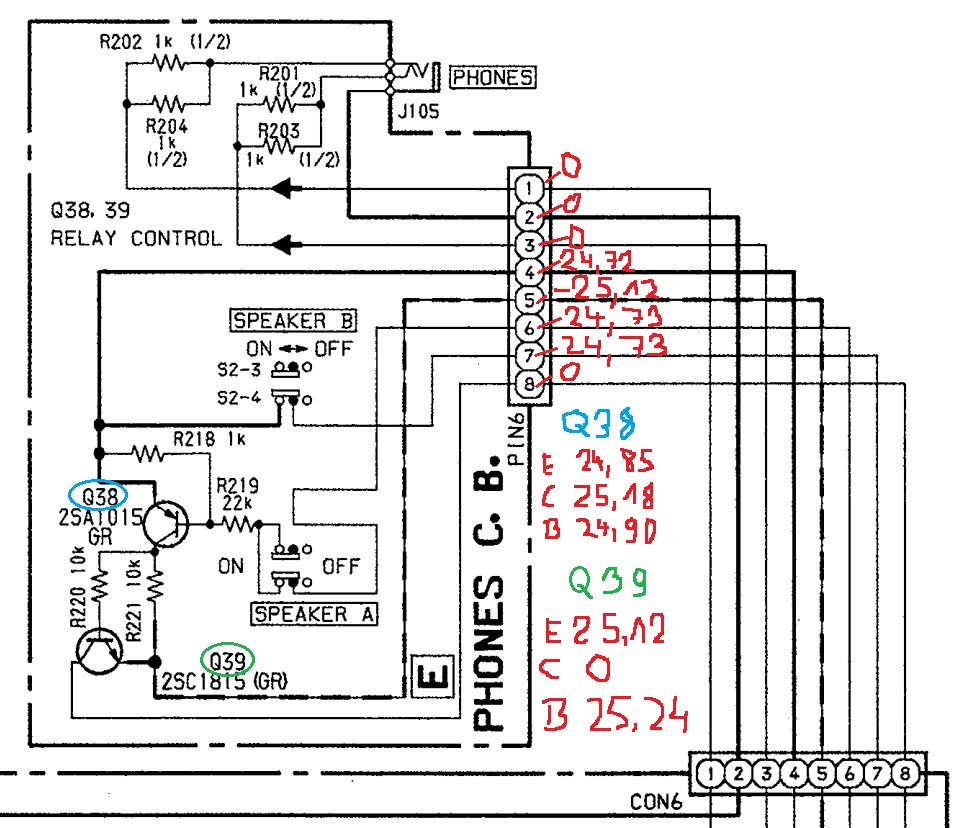

Klaus schrieb:
> wird vom C1815 keine Kollekterspannung generiert
Der C1815 ist ein 2SC1815 und nennt sich in deinem Plan Q39.
Und natürlich kann der Q39 keine Spannung "generieren", sondern der
sollte ziwchen C und E durchschalten, wenn seine Basisspanung um 0,6V
positiver ist als seine Emitterspannung (weil dann wie bei npn eben ein
Basisstrom fließt).
Wenn du am Q39 nachmisst und die BE-Spannung groß genug ist, dann ist
dieser Transistor defekt. Wenn die BE-Spannung zu klein ist dann ist der
Fehler woanders.
Damit die BE-Spannung am Q39 groß genug ist, muss der Q38 leiten. Dazu
muss dessen Basis um 0,6V negativer sein als sein Emitter. Das ist
offenbar nicht der Fall, laut deinen Eintragungen sind am Q38 lediglich
-50mV. Das reicht nicht zum Durchschalten.
Das Problem liegt also ausserhalb, weil an den Klemmenpins 4,6 und 7
jeweils die selbe Spannung anliegt. Dort müssten die Klemmen 6 und 7
negativer sein als die klemme 4, um den Q38 und nachfolgend den Q39
aufzusteuern.

Hallo!
Nochmal eine Frage in die Runde, wenn erlaubt.
Widme mich gerade nochmal dem Verstärker, nachdem ich besagte
Zenerdioden eingelötet habe, die heute endlich gekommen sind. Soweit
kein Unterschied zu vorher.

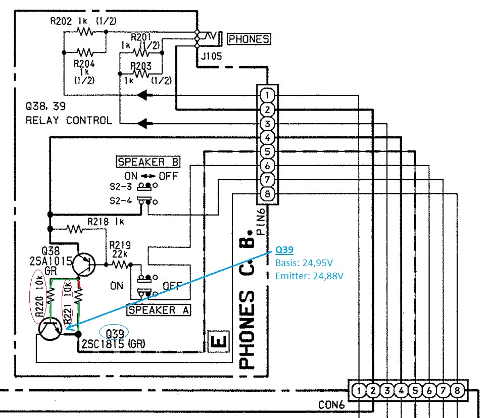

Was ich mich frage, ist, wie an der Basis eine 0,6 Volt höhere Spannung
als am Emitter anliegen können, wenn Basis und Emitter quasi am gleichen
Kollekter Tropf des Q38 hängen?
Oder soll der 0,6 Volt Unterschied innerhalb des Transistors passieren?
Der aktuell verbaute C1815 (Q39) stammt aus einem Denon Versärker und
wurde vor Einbau getestet.
Nachtrag:
Den verbauten C1815 durch einen neuen getauscht und kein Unterschied.
von Andrew T. (marsufant)
Solange Q38 nicht durchschaltet, bleibt die B-E Spannung an Q39 unter
0.6V.
Ergo...
von Enrico E. (pussy_brauser)
An R221 werden mehr als 0,6 Volt abfallen wenn Q38 durchschaltet! Daraus
werden die 0,6 Volt für Q39 generiert R220 wirkt dabei nur als
Strombegrenzung für den Basisstrom von Q39.

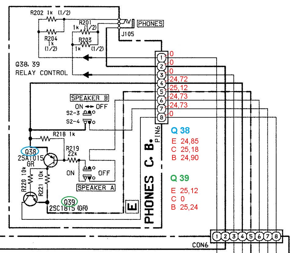

von Klaus (Anfänger) (voenigs) Flattr this
Falls es wen interessiert:
Der Schuldige, der für das nicht Durchschalten des linken
Lautsprecherrelay's verantwortlich war, ist gefunden!
Es war der Transistor Q32, dessen Emitter u. Kollekter ich wohl beim
Nachlöten kurzgeschlossen hatte.
Ziemlich weit entfernt von der Stelle, die ich eigentlich in Verdacht
hatte.
Und aus dem Kopfhörerausgang ertönt jetzt auch wieder Musik.
Geblieben ist jedoch der Lautstärkeunterschied - links einiges leiser
als rechts.
Da werde ich mich jetzt gleich mal ranmachen!
