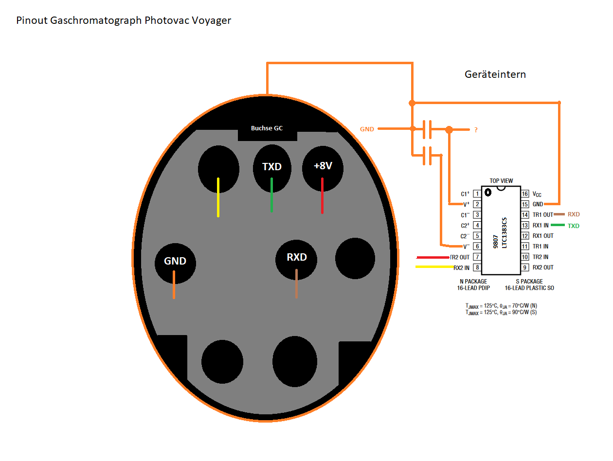

ich habe ein Messgerät, bei dem das PC-Kommunikationskabel fehlt. Wollte
mir selbst eines basteln (wird ja nicht so schwer sein) und habe dazu
ein bisschen Reverse-Engineering betrieben, siehe angehängte Datei. Auf
der Skizze sind alle Verbindungen zur Mini-DIN 8 Buchse zu erkennen,
alle anderen Verbindungen gehen tiefer ins Gerät.
In dem Gerät befindet sich zur seriellen Kommunikation ein LTC1383CS.
Verbindet man RX und TX mit dem PC, lässt sich das Messgerät vom PC
steuern, jedoch werden keine Messwerte übertragen.
Mit einem RS232-Tester habe ich an der seriellen Schnittstelle am PC
getestet, welche Ein/Ausgänge beim Betrieb der Software aktiv sind. Es
sind TXD, DTR, RTS.
Hat irgendjemand eine Idee, wie die Verschaltung des Kommunikationskabel
aussehen müsste, damit alles funktioniert?

von Dieter S. (ds1)
Es geht wohl darum:
https://www.chromforum.org/viewtopic.php?t=40291
Nachtrag: Die dort erwähnte SiteChart Software verwendet 9600 Baud 8N1
und setzt RTS und DTR beim Öffnen des COM Port, dann wird versucht mit
dem Gerät zu kommunizieren.

von Dieter S. (ds1)
Nochmal zu der oben bereits erwähnten Software SiteChart: wenn es darum
geht das Gerät damit zu steuern und Werte abzufragen dann sollte es
ausreichen den gelb markierten Pin mit RTS oder DTR vom PC zu verbinden
(unter der Annahme dass Tx und Rx im Bild stimmen und nicht eine der
Handshake Leitungen sind).
Es sieht nicht so aus als ob SiteChart Hardware-Handshake verwendet,
allerdings wird das Gerät vermutlich anhand der Handshake Leitung
erkennen ob es Daten zum PC schicken kann.
Ob das Gerät am rot markierten Pin anzeigt daß es Daten empfangen kann
müßte man prüfen aber wenn das Steuern des Geräts schon funktioniert hat
ist diese Handshake Leitung erstmal nicht so wichtig.

von Chris (malm_delta)
RX und TX stimmen wohl so, mit der Software lässt sich das Gerät
fernsteuern, was beim Anschluss der Kontakte auch funktioniert. Immerhin
ein Teilerfolg. Messwerte werden allerdings keine angezeigt.
Wird der gelb markierte Pin mit RTS oder DTR verbunden, wird in
SiteChart "Lost connection to the instrument" angezeigt.
Das Gleiche passiert übrigens, wenn GND (auf der Skizze orange)
Geräteseitig mit GND PC-Seitig verbunden wird, oder die Schirmung von
der Gerätebuchse mit der Schirmung des PCs verbunden wird.
Am roten Pin liegen konstant -8,64 V an (relativ zum orangen Pin), wird
was gesendet (Ansteuerung über SiteChart) sinkt die Spannung kurz auf
-8,62 V und steigt dann wieder auf -8,64 V.
von Dieter S. (ds1)
GND vom Gerät ist bisher gar nicht mit GND vom PC verbunden, nur Rx und
Tx und es gibt Probleme wenn GND vom Gerät mit GND vom PC verbunden ist?
Dann ist relativ sicher etwas am Pinout nicht richtig, GND Gerät und GND
PC müssen verbunden sein.
von H. H. (Gast)
Und auf der anderen Seite des 1383?

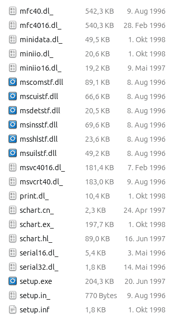

Ergänzend dazu, hier die Software SiteChart:
https://www.equipcoservices.com/software/SiteChart.zip
Gepackte DLLs usw. von 1996 bis 1998. Wie hieß das DOS-Programm zum
Entpacken?
von Harald K. (kirnbichler)
> Entpacken?
Ist kein DOS-Programm, sondern Bestandteil von Windows.

Ich dachte, EXPAND war schon Teil von DOS3.3. Jedenfalls kann mein WinXP
in der VirtualBox es einzeln entpacken. Es gibt eine 16-Bit und
32Bit-Version.

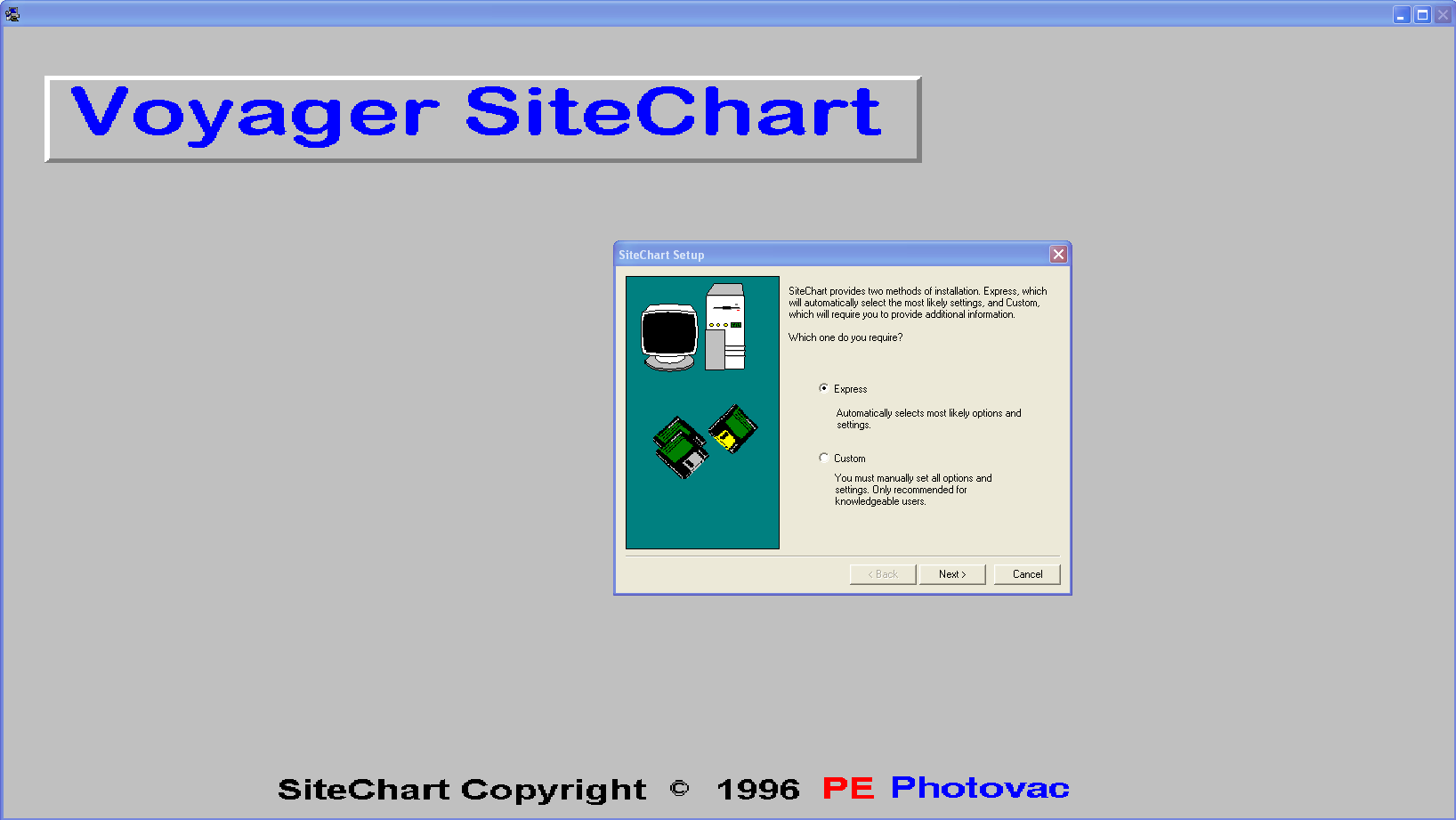

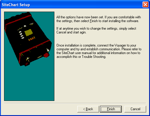

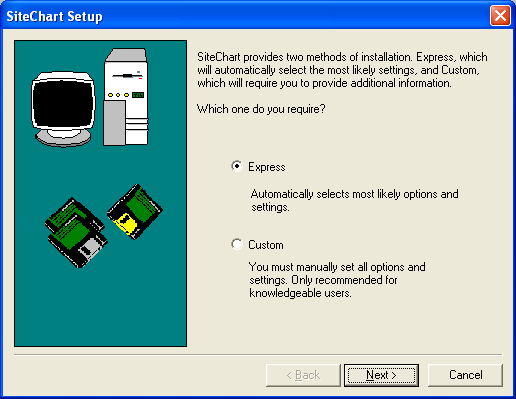

Ich habe das setup.exe mal in VirtualBox/WinXP aufgerufen, die Pfadnamen
müssen genau so stimmen, sonst klappt es nicht. Hier die einzelnen
Fenster.
Im setup.exe steht irgendwo der Text "9600", ich nehme an das ist die
Baudrate. Ausserdem gibt es COM1 bis COM8, das scheint wählbar zu sein.
