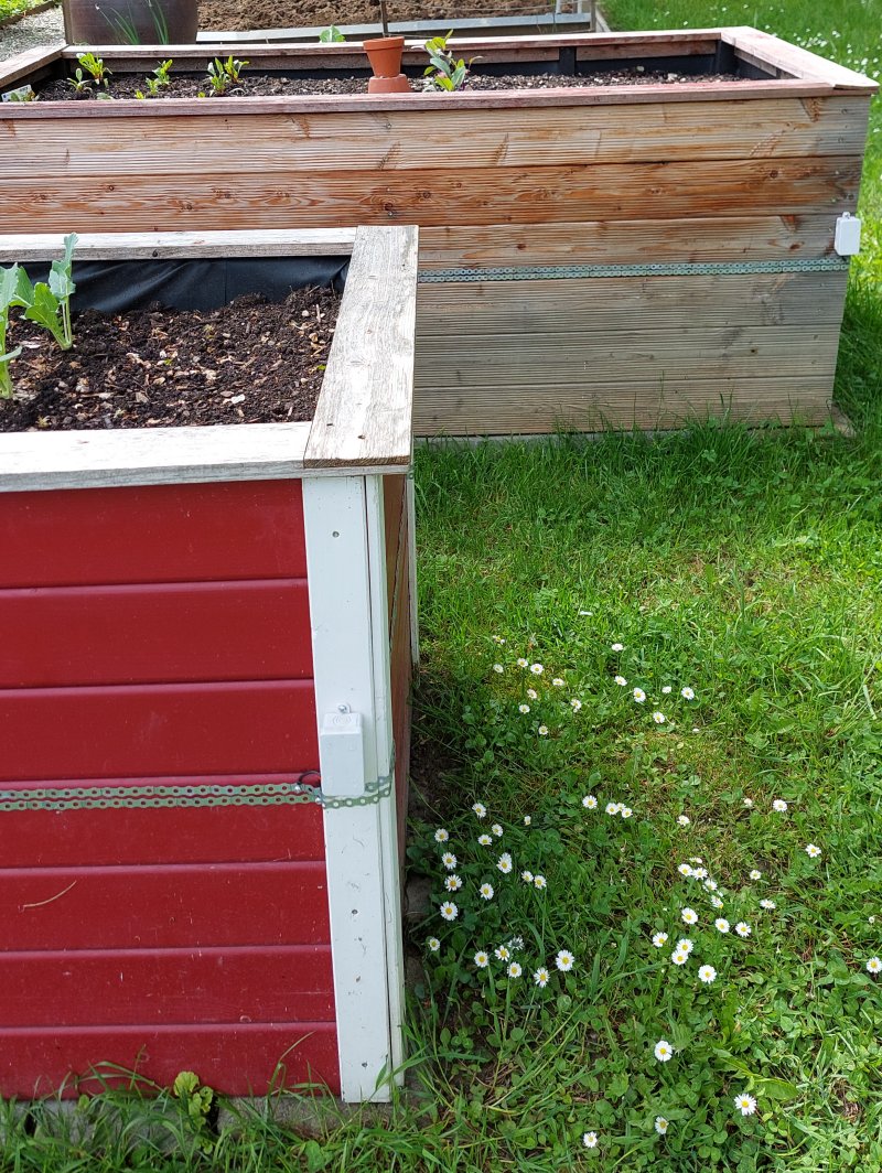

von Andreas B. (andreas-ab)
Ingo L. schrieb:
> Nun ist meine Frage, wie lang ich diese Konstruktion aufbauen kann. Wenn
> ich das Kupferband auf 20 Meter klebe, bleiben dann die 9 Volt aus der
> Batterie "am Ende der Leitung" noch bestehen?
Statt selbstklebendes Kupferband hab ich bei meinen Hochbeeten ganz
einfach verzinktes Lochband aus der Sanitärabteilung des Baumarktes
besorgt und angetackert. Abstand = ca. 5mm. Eine 9V Batterie hält ein
ganzes Jahr.
Beim Gießen checke ich gelegentlich den Zaun, ab und zu kurz abbürsten,
da bröselt dann der Schmutz ab. Es hat sich auch bewährt, den Zaun genau

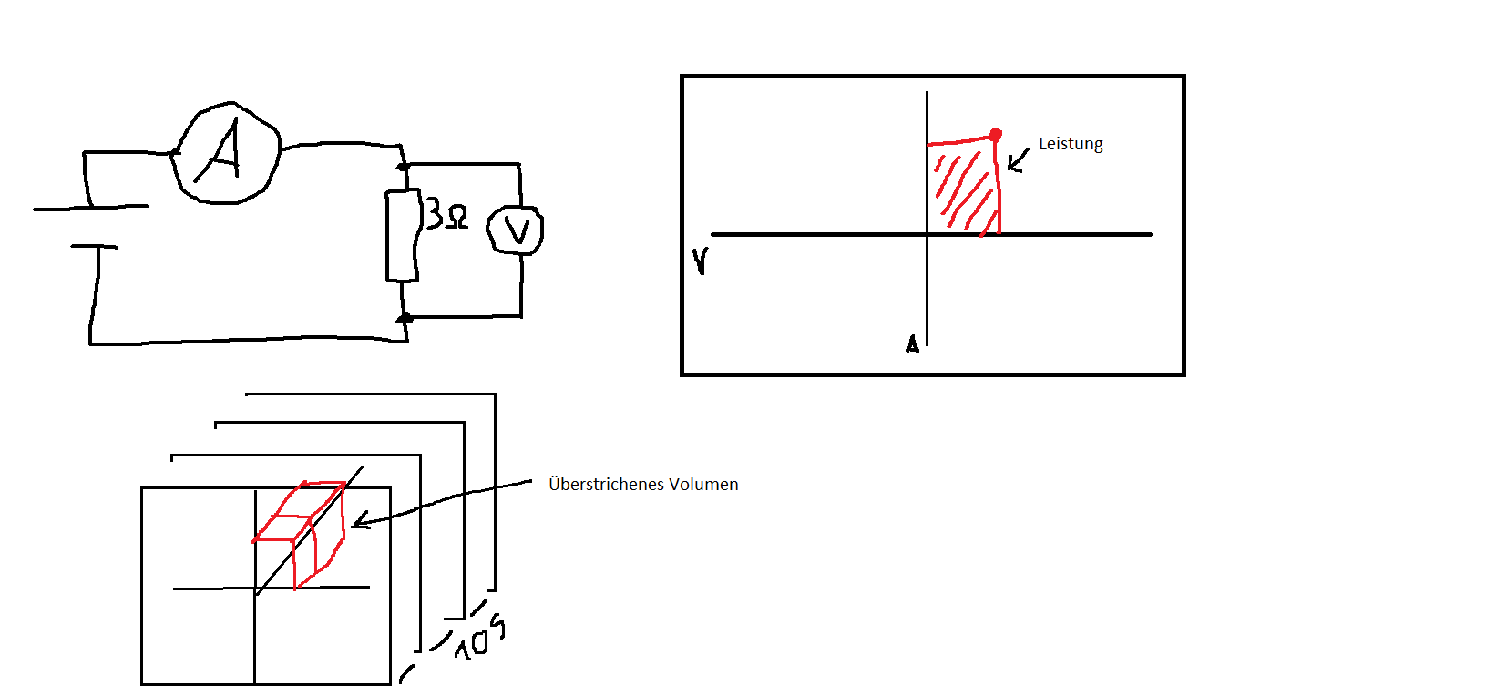

Dann solltest du dich da einfach etwas einlesen, so kompliziert ist das
alles gar nicht. Ströme misst man in Reihe, Spannungen parallel. Ich hab
dir mal eine kleine Skizze gemalt.

Nun könntest du den Akku mit einem etwa 3 Ohm Widerstand entladen.
Amperemeter in Reihe zum Widerstand, Voltmeter parallel zum Widerstand.
Nun trägst du dir bspw alle 10 Sekunden die gemessenen Werte in
Ampere/Volt Koordinatensystem, die Fläche ist dann die aktuell
umgesetzte Leistung im Widerstand.
Und wenn du diese Koordinatensysteme dann "hintereinander" setzt, ist
das überstrichene Volumen die Energie.

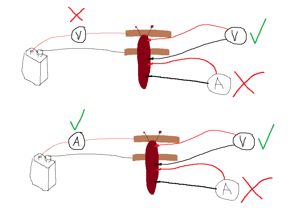

Ingo L. schrieb:
>> Dir kommt nicht die Idee, das mal zu messen?
> Das habe ich doch schon. Eine recht große Nacktschnecke hat dreimal
> erfolglos versucht, meine Kupferstreifen zu queren, bis sie verschwand.
> Und die 9-Volt-Batterie dabei um 0.22 Volt entladen.
Dir wurde bereits gesagt, dass die Messung der Spannung sinnlos ist.
> Die entsprechende Berechnung ist mir jetzt zu spät, um 0.50 Uhr ist es
> Zeit fürs Bett :-)
Bei Dir scheint eher alles zu spät. Verdammt noch mal, messe den Strom
zwischen Batterie und Kupferstreifen.

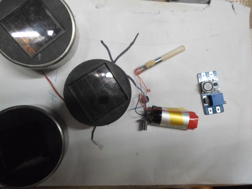

Geht auch billiger, siehe Anhang.
Solarmodule und Akkus mit Lade-/Schutzschaltung aus E-Vapos gibt es
umsonst aus der SB-E-Müllbox, 5-28VDC Stepup-Modul unter 0,30€.
Alles beliebig skalierbar und für Grossangriffe vorbereitbar, durch
Einstellbarkeit bis 28V auch für die Abwehr von extremen Trockenläufern
und Masochisten unter den Schnecken geeignet.
