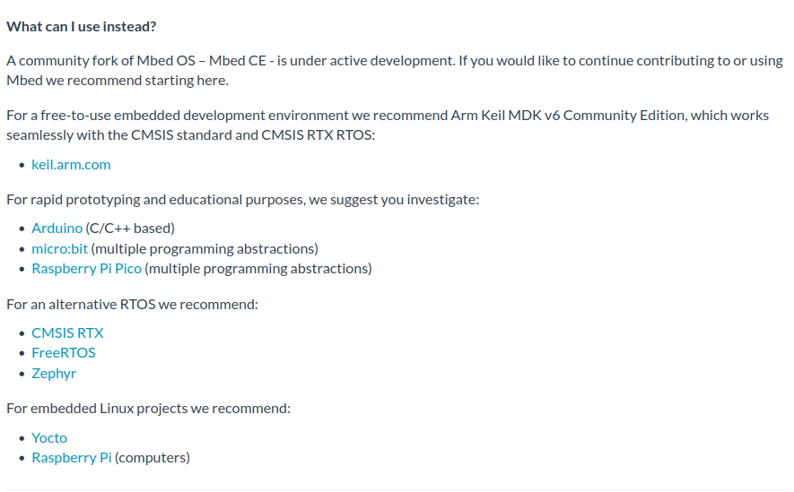

Interessant ist außerdem die ebenda angebotene Grafik, die der P. T. Entwicklerschaft “Alternativen“ offeriert. Im Interesse der Archivierung ist hier ein Screenshot affichiert.
Bildquelle: ARM
Während Nutzer der arm-Onlinedienste umsteigen müssen, könnten anbietet an Nutzer des Echtzeitbetriebssystems theoretisch“ weiter arbeiten“-der Quellcode von mbed OS ist Open Source, weshalb man theoretisch einen Fork durchführen könnte. Zu beachten ist allerdings, dass die „Pflege“ eines Echtzeit-Betriebssystems eine Aufgabe ist, die selbst größere Unternehmen nicht nebenbei bewältigen können.

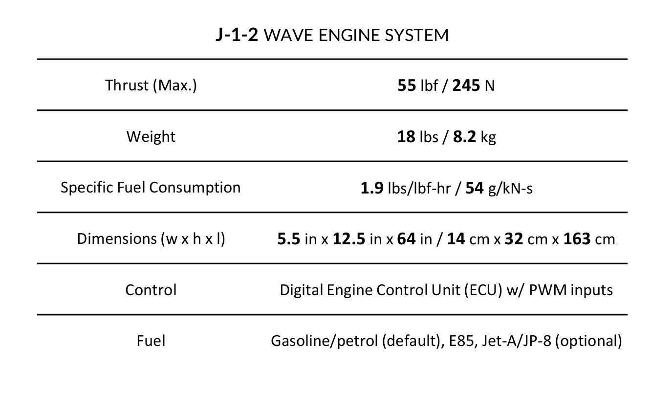

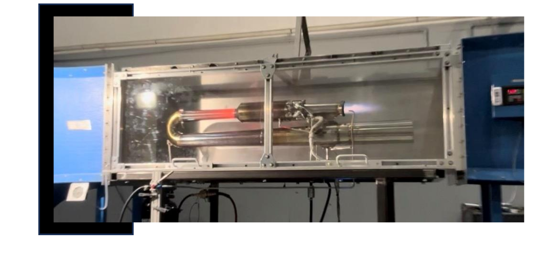

Wave Engine J-1 – Ventilfreier Pulsejet wird ausgeliefert.
Spätestens seit der Fieseler Fi-103 gelten PALs-Jets als „preiswerte“ Alternative zu teuren und aufwändigen Turbinen. Problematisch waren ihnen bisher vor allem die Nutzung verschiedener Klappen, die sich als klassische Verschleißteile erwiesen und die Lebensdauer der Turbinen stark reduzierten. Seit einigen Jahren experimentieren diverse Forscher aus diesem Grund mit Valveless Pulsejets, die statt den klassischen Ventilen auf eine spezielle Geometrie der Schubführung setzen. Ein Beispiel dafür ist die von Wave Engine angebotene J-1, die in der Abbildung gezeigt ist.
Bildquelle: Wave Engine, via https://wave-engine.com/wp-content/uploads/2024/05/J_1_v3.pdf
Die Spezifikationen der nun ausgelieferten Turbine fasst das Unternehmen wie in der Abbildung zusammen.
Bildquelle: Wave Engine.
Wie im Fall vieler anderer US-Defense-Produkte gilt auch hier, dass die Preise „auf Anfrage“ zu erfragen sind. Günstig dürfte das Teil indes nicht ausfallen.

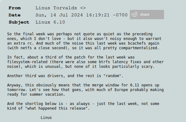

Linux 6.10 verfügbar.
Maintainer von Embedded-Distributionen dürfen sich über eine neue Version des quelloffenen Betriebssystems freuen. Dabei handelt es sich - wie in der Abbildung gezeigt - vor allem um ein Maintenance Release.
Bildquelle: https://lkml.org/lkml/2024/7/14/250
Der auf Embedded-Systeme spezialisierte Branchennewsdienst CNX bietet unter der URL https://www.cnx-software.com/2024/07/15/linux-6-10-release-notable-changes-arm-risc-v-and-mips-architectures/ eine Liste aller Changes an, die ARM-und RISC-V-SOCs betreffen. Besonders interessant dürften die beiden folgenden Änderungen sein, die sich auf den Raspberry Pi beziehen:
Until now after a bcm2835 pin was freed its pinmux was set to GPIO_IN. So in case it was configured as GPIO_OUT before the configured output level also get lost. As long as GPIO sysfs was used this wasnt actually a problem because the pins and their possible output level were kept by sysfs.Since more and more Raspberry Pi users start using libgpiod they are confused about this behavior. So make the pin freeing behavior of GPIO_OUT configurable via module parameter.
    Added a pinctrl-based multiplexing description to allow the use of I2C0 pins to allow usage between the 40-pin Raspberry Pi header and the CSI and DSI connectors. Described the PCF85063 RTC device available on the CM4 I/O board making use of that pinctrl-based muxing.

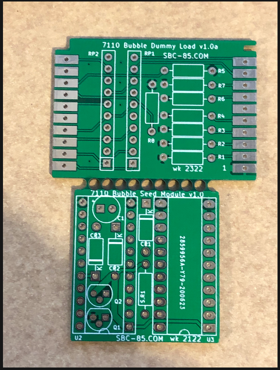

Quelloffenes Design für Bubble Memory Reseed Board veröffentlicht.
Insbesondere ältere Messgeräte aus dem Hause HP verwenden oft Bubble Memory als Speicher - die einst von Intel entwickelte Magnetblasensspeichertechnik ist mittlerweile leider fast komplett in Vergessenheit geraten. Sei dem wie es sei, benötigt man im Rahmen der Wartung dieser älteren Geräte mitunter ein als sie Reseed Board bezeichnetes Spezialgerät, das heute so gut wie unerhältlich ist.
Bildquelle: https://hackaday.io/project/172227-bubble-memory-reseed-and-dummy-boards.
In der als Bildquelle angeführten URL finden sich nun Gerber- und sonstige Files für eine „quelloffene Nachbauvariante“, die einigen Benutzern der HP-Messtechnik-Eigentümergilde beste Dienste leistet. Wie immer gilt natürlich, dass der Newsautor jegliche Haftung ablehnt.

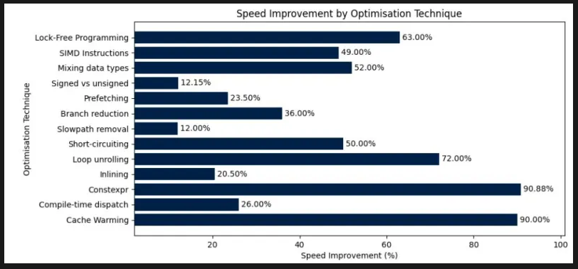

C++-Optimierungsmethoden analysiert.
Ein alter Kalauer warnt den P. T. Programmierer vor „ungezielter“ Optimierung. Das unter der URL https://github.com/0burak/imperial_hft bereitstehende GitHub-Repositorium mag zwar aus dem HFT-Handelsbereich kommen, listet aber-wie in der Abbildung gezeigt-verschiedenste Design Patterns zur Steigerung der Leistung von C++-Code auf.

Zu Mbed, lieber ein Ende mit Schrecken als ein Schrecken ohne Ende.
Alles was nach v2 kam war ein einziges Grausen, frei nach dem Motto
"Wieso es einfach machen wenn es auch kompliziert geht". Das Gute an
Mbed war der objektorientierte Ansatz, der leider Arduino immer noch
fehlt (Wiring wollte das mal ändern). Arduino will aber sowieso auf
Zephyr umsteigen. Dazu gibt es mit mbed-ce bereits einen Fork, siehe
https://github.com/mbed-ce/mbed-os
von J. S. (jojos)
Arduino versinkt da so schon im Chaos der verschiedenen cores,
jedenfalls was die Portabilität angeht. Mit den Mbed Cores für Arduino
wurde auch ein eigener Fork aufgemacht und unkonventionell über Patches
gehandhabt, anders als es jetzt Mbed-CE macht. Wie Arduino das jetzt
noch auf Zephyr umstellen will bleibt spannend, das ist ja ein komplett
anderes System und noch komplexer als andere. Die Arduino Leute fangen
vieles an auf der Suche nach Dingen die trotz OpenSource noch irgendwie
Geld bringen: Pro Hardware, FPGA, Cloud, Modulino... Aber nichts halbes
und nichts ganzes, richtiger Support kostet Geld und der wird dann auf
die Community abgeschoben.
ARM hat leider wenig dafür getan Mbed zu pushen, der Code ist schon
komplex und vor allem die vielen inkompatiblen Änderungen sind ein
Problem. Dadurch ist nicht nur das OS API betroffen, sondern natürlich
auch alle Komponenten die ständig angepasst werden müssen.
Die Umstellung des Buildsystems in Mbed auf Cmake war ein guter Gedanke,
aber leider von ARM schlecht umgesetzt. Mbed-CE macht das besser, aber
Cmake ist auch eine harte Nummer und die Komponentenvielfalt wie bei
Arduino fehlt. Eine einfache IDE zum mal eben installieren gibt es auch
nicht, so ist das eben ein System geblieben für Leute die sich intensiv
damit beschäftigen.
Immerhin kommt die Abkündigung 2 Jahre vor Schluss, wobei schon Anfang
2022 wohl das Team aufgelöst wurde. Der Online Compiler lief lange und
war nett zum starten und für die Ausbildungszwecke, praktischer ist aber
schon eine lokale Installation und damit lebt es ja 4ever.
von Hannes J. (Firma: _⌨_) (pnuebergang)
Das ständige umbasteln des mbed-Buildsystem war mehr als lästig. Da
merkte man dass dem Team ein Erwachsener fehlte, der den Daumen drauf
hält.
Wenn man Mitte 2021 (da gab es die ersten Umorganisationen) als den
Zeitpunkt annimmt ab dem mbed an den Tropf gehangen wurde, dann hat es
mbed gerade mal auf 8,5 Jahre mehr oder weniger aktive Entwicklung nach
der ersten Veröffentlichung gebracht. Dafür aber auf vier Buildsysteme.
mbed war sicher auch kein wichtiges Projekt aus Sicht des
Arm-Managements. Eher ein Showcase und ein paar Entwickler die man sich
hielt um ein Me-To Projekt vorweisen zu können.
von J. S. (jojos)
Mit Mbed 5 wurde etwa 2018 mit viel Schwung das OS vorangetrieben. Ziel
war da eher IoT, dazu gab es ja auch eine Cloudlösung die aber scheinbar
keiner wirklich haben wollte. Da wurde das System zu sehr aufgebläht,
aber dann mit der Bare Metal Konfiguration um den RTOS Teil abgespeckt
werden konnte, das ist schon genial.
Das Buildsystem in Python war nur komplex geworden und zu langsam, das
lief auch im Backend vom Onlinecompiler und war da zu
Ressourcenfressend, ansonsten war das schon sehr flexibel. Bei Cmake hat
man nicht auf Jamie gehört, er hat das in Mbed-CE besser gelöst als ARM
im (unvollendeten) CLI2.
Ein Problem ist sicher auch der ESP der leistungsfähig, günstig und sehr
beliebt ist, und vor allem in der sauren Gurkenzeit von Corona lieferbar
war. ESP ist kein Cortex-M und damit nicht im Fokus von ARM, kann aber
mit Arduino bespaßt werden (auch wenn Espressif das nicht so mag) und
das hat ARM auch verpennt.
von J. S. (jojos)
Das war einfach der Zeit voraus, die Entwickler hatten ein System zur
Ausbildung vor Augen das im Webbrowser läuft und so auf Schulrechnern,
ohne das eine Software installiert werden musste. Und das hat auch
funktioniert. Es brauchte allerdings einen relativ teuren µC, das
Ur-mbed Board mit LPC1768 und das hatte über 70 € gekostet. Da haben
sich die Leute hier noch in die Köppe gekriegt wenn es um das Thema 32
Bitter als µC ging, braucht keiner hieß es in der Mehrheit. Naja, heute
zeigt ein ESP was mit 32 Bit geht, und klugerweise gleich ein Funkmodul
mit drin.
