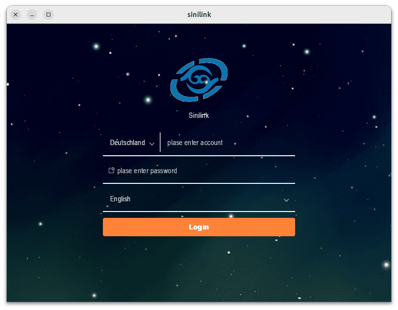

WiFi Version: IOS / Android App: Search "Sinilink"on The App Market
PC Software Download http://www.sinilink.com/download/tools/Sinilink-Setup.exe
Modbus Protocol: Please leave your E-Mail If you want the Modbus Protocol.
Specifications: Input voltage: 6.036V Output voltage: 0.036V Output current: 0~5.000A Output power: 60W ... etc.
Der vermutete Hersteller hat eine nicht sehr vielsagende Webseite, die man sich auch erstmal übersetzen lassen muss:
https://www-sinilink-com.translate.goog/index.html?_x_tr_sl=auto&_x_tr_tl=en&_x_tr_hl=de&_x_tr_pto=wapp&_x_tr_sch=http

Das hatte ich gesehen. Diese Software scheint mir ein generisches Cloud-Tool zu sein - das bringt mich auch nicht weiter denke ich. Und: das ist auch wieder ne andere Firma (SW), aber nicht der HW Hersteller.
DAS hatte ich übersehen. Werde ich versuchen.
...und selbst danach bleibt sie diffus.

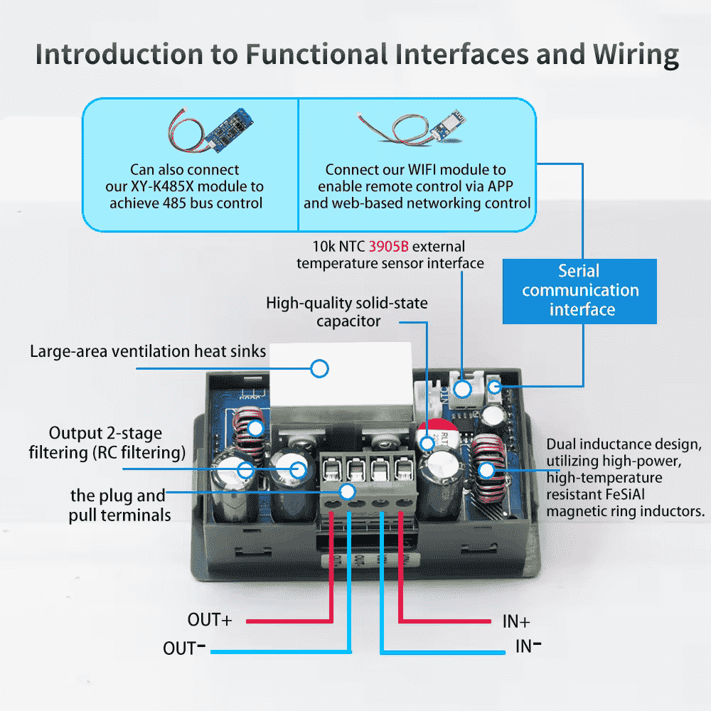

Die Suche nach dem XY-K485(X?) führt auf diese Seite
"A great advantage of the XY-K485 converter is that it does not require DE / and RE to receive reception, only with Rx and Tx do we carry out RS485 communication." https://pdacontrolen.com/wp-content/uploads/2020/08/Conexion-1024x548.png
Und diese Platine ist hier auch für den Anschluss des XY-SK60 beschrieben. Also sollte die Steckerbelegung übereinstimmen.
oh ja: die Hardware passt. Die Steckerbelegung ist 5V - Rx - Tx - GND. nur weiss dann immer noch nix über die Firmware im Power-Modul

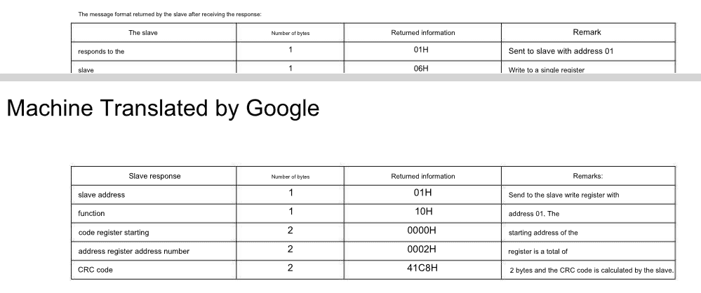

OP #7704694
Hack S. schrieb:
https://autoit.de/wcf/attachment/88980-dps3005-cnc-communication-protocol-v1-2-pdf/
DAS schein mir SEHR hilfreich zu sein. Hier wird zwar die Kommunikation mit einem anderen Powermodul beschrieben, aber ich wage zu behaupten, dass das bei meinem mindestens sehr ähnlich ist - die Chinesen schreiben gerne ab.
Da habe ich doch zumindest einen Startansatz. Danke dafür

Ich habe diese Nacht tatsächlich ein PDF vom Verkäufer bekommen. Nachdem Google Translate etwas (einigermaßen) Lesbares daraus gemacht hat, kann ich meine Vermutung bestätigen: das Protokoll IST identisch mit denen auf die ich bereits hingewiesen wurde.
Es gibt nur zusätzlich ein paar modul-spezifische Ergänzungen.
Ich programmiere.
Danke nochmal an die Diskutanten. Gerd

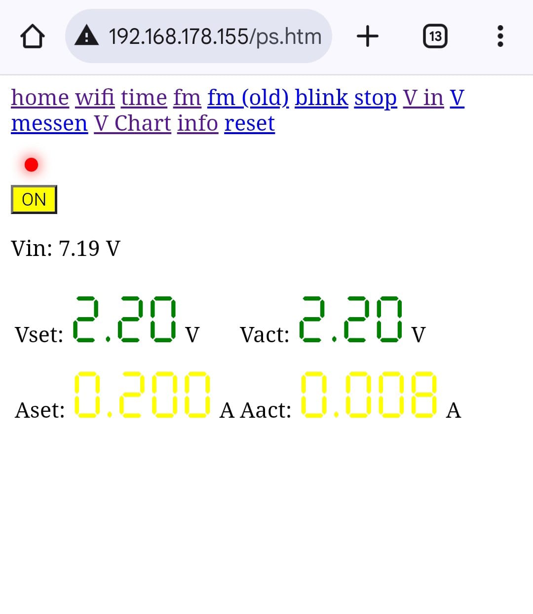

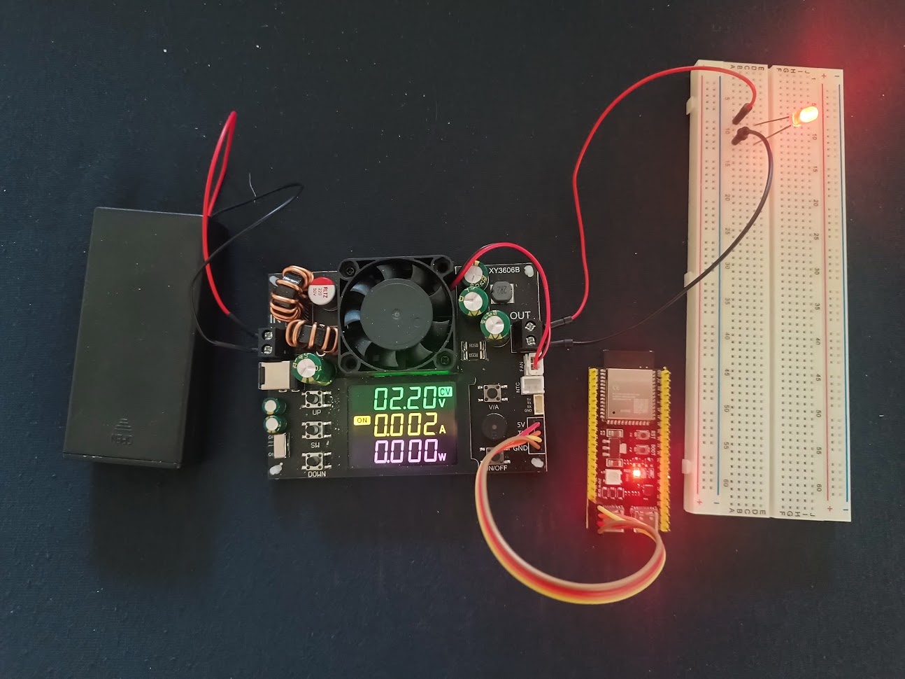

Für den Fall, dass hier noch jemand liest und an dem Thema interessiert ist:
Ich habe das oben erwähnte Modul mit einem Esp32 verbunden. Der Esp32 kann von dem 5V des Moduls gespeist werden. Auf dem Esp32 läuft Micropython und ein Webserver. Ich kann mich jetzt einen Browser auf PC oder Handy mit dem Webserver verbinden und kann so über diese Seite die Werte des Buck-Power-Moduls anzeigen und auch verändern. Siehe screenshot vom Handy.
Viele Grüße Nils
oh ja - interessiert mich sehr.
Sieht sehr gut aus und ist bestimmt auch sehr nützlich. Das bestätigt meine Erfahrung: Bei all diesen Modulen/Chips/... ist das größte Problem, sie dazu zu überreden, ÜBERHAUPT mit einem zu reden.
Der Rest ist dann machbar - mit Fleiß und Wissen.
MfG Gerd

Hallo Gerd, schön, wenn's jemanden interessiert.
Ich kann das ganze auf GitHub stellen, aber für mich hilfreicher, wenn das jemand erstmal aktiv durchspielen kann. Es ist halt gerade seit heute in der allerersten Version in Betrieb.
Mein Modul ist dieses:
https://www.banggood.com/de/Sinilink-XY3606B-DC-Adjustable-Power-Supply-6-36V-0-6A-216W-Buck-Boost-Converter-Constant-Voltage-Current-MPPT-Solar-Charging-Module-p-2025966.html
sehr ähnlich ist auch dieses:
https://www.banggood.com/de/Sinilink-XY6509X-CNC-Adjustable-DC-Power-Supply-Constant-Voltage-Constant-Current-Maintenance-65V-9A-585W-Step-Down-Module-p-2022132.html
Außerdem wird ein ESP32 benötigt. Ich habe ein Esp32 S3 von hier: https://www.amazon.de/dp/B0D6B2CYNW. Andere Esp32 (also nicht S3) könnten auch funktionieren. Micropython läuft imho auf allen. C3 weiß ich nicht genau, sind die evtl. weniger leistungsfähig?
Neben der Spannungsversorgung des Power-Supply Moduls muss man nur je vier Anschlüsse löten, damit man den Esp32 mit dem Modul verbinden kann.
Für die Inbetriebnahme ist außerdem Thonny hilfreich, um die Files auf den Esp32 zu kopieren. Und natürlich sind Kenntnisse von Micropython auch nützlich, aber nicht zwingend.
Falls jemand also konkretes Interesse hat und auch genügend Rückmeldung geben mag, damit ich dazu motiviert bleibe, können wir das gerne zusammen mal durchziehen.
