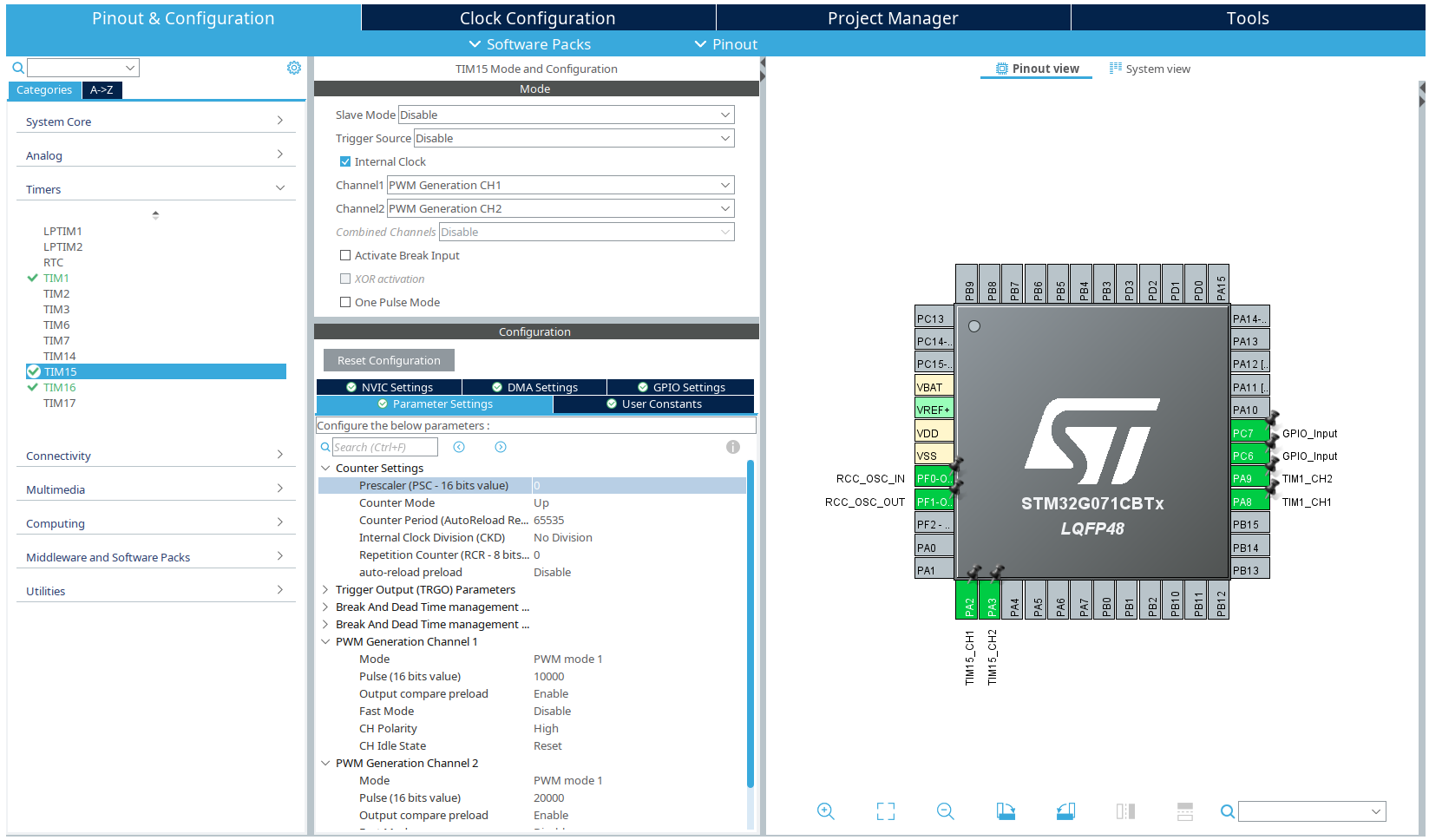

ich habe hier ein Platinchen mit einem STM32G071CB, externem Quarz, Tastern, LEDs und weiterer Peripherie. Um zu testen, ob der Microcontroller überhaupt läuft, habe ich ein kleines Programm geschrieben, das einen Taster auswertet und davon abhängig eine LED angesteuert - er läuft.
Nun wollte ich eine PWM generieren, habe dafür PA8 auf TIM1_CH1 und PA2 auf TIM15_CH1 konfiguriert. Bei beiden (und bei TIM16) haben ich die Clock Source auf "Internal Clock" gestellt, "Counter Period" auf 10000 gestellt und "auto-reload preload" auf "Enable". Ich bekomme aber keine PWM heraus. Daraufhin bin ich zur Problemanalyse direkt an die Wurzel gegangen und mir den Zählerwert der Timer angeschaut. Dazu das Programm geschrieben, gestartet, angehalten und im reiter SFRs den Wert vom Register CNT angeschaut. Der ist immer 0, egal welcher Timer. Damit ist für mich klar, warum da keine PWM herauskommt, aber noch nicht, warum der Zähler sich nicht verändert. Um den externen Quarz auszuschließen, habe ich wieder auf die interne Taktquelle umgestellt, aber keine Änderung. Daher meine Frage, woran könnte das liegen?
Anbei noch die Bilder von der Konfiguration. Wenn noch weitere Informationen gebraucht werden, gern erfragen.

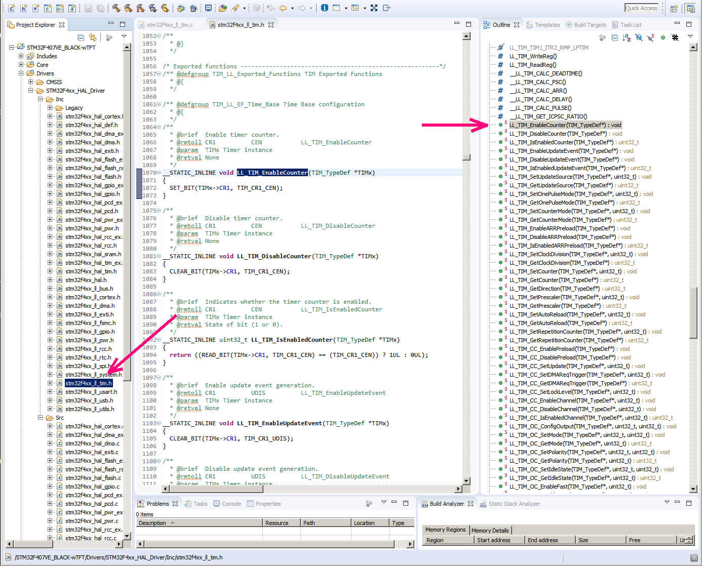

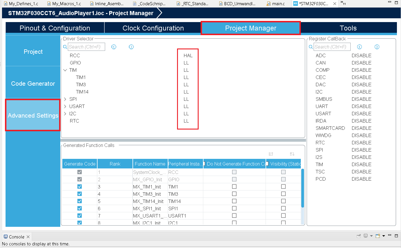

Und das ist auch seitens STM so beabsichtigt. Wer weiss was der User genau machen will - sicherlich nicht bei einer Vielzahl von initialisierten Timern einfach mal alles starten was so da ist und Unheil anrichten könnte.
Dafür gibt es mundgerecht in den HAL- und LL-Libs einfache Aufrufe - wiederum ohne Register-Adressen oder -Namen sondern als sinnbringende Makros. Siehe Anhang.

Danke erst einmal für die Antworten. Der Timer läuft nun, die PWM wird generiert. Es fehlte tatsächlich der Befehl zum Starten des Timers.
HAL_TIM_PWM_Start(&htim1, TIM_CHANNEL_1);
Vor einigen Jahren hatte ich schon mal einen STM32 programmiert und auch PWMs generiert, aber so genau konnte ich mich nicht mehr dran erinnern und den Teil habe ich beim Vergleich mit dem alten Projekt einfach übersehen.
