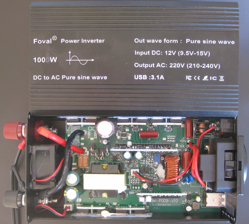

Es ist zunächst ein günstiger Wandler geworden, der mit schwarzem
Filzstift auf reale Leistung einstellbar ist.
Da alle Leistungshalbleiter an dem Alugehäuse montiert sind, kann man
den Lüfter ganz weglassen. Er ist laut und temperaturgesteuert, weshalb
ich ihn gedrosselt (150 Ohm) und mit einem Gummiflicken vom Fahrrad +
Pattex angeklebt habe. So ist ein wenig Lüftung vorhanden.
Mit dem Ein/Aus-Schalter wird die Eingangsspannung auf die Elektronik
gegeben. Es sind ca. 50mA. Hier werde ich die
Spannungsüberwachung/Timeout einfügen können.
Unten rechts werden permanent 5V für USB-Ladebuchsen erzeugt, die man
auch für den gedrosselten Lüfter nutzen könnte.
Bei 100W wird der (Zigarettenanzünder)-Stecker heiss. Gefühlt werden
dort 5-10W verbraten. Für 200W Last muß im Auto der Motor laufen, sonst
ist der Spannungseinbruch am Stecker zu groß. Testweise werde ich noch
die Spannung an der Batterie direkt abgreifen.
Ansonsten macht der Wandler das, was er soll. Auch für <= 200W
Dauerleistung könnten die Bauteile noch ausreichend dimensioniert sein.
Auch die anderen Bauteile wollen gekühlt werden!
von Frank Q. (franki)
Ein heisser Tag, ein flotter Spruch, aber R37 sagt Nein.
Nimm endlich deine Pillen!
Abschließend ein Test über eine Stunde mit einer 200W Lampe als Last und
Anschluß direkt an der Batterie. Die mitgelieferten Zuleitungskabel für
die Batterie haben einen Innenwiderstand von je rund 5 Milliohm. Das
Gehäuse bleibt unter 40 Grad Celsius.
Das reicht mir aus.
Oh, hier muß man lesen können: thomas2 != thomasr
Bei meinem Foval Wechselrichter sind das Metallgehäuse und der
Schutzkontakt Anschluß der 230V Buchse mit keinem Leiter verbunden.
Eine Waschmaschine im Auto sollte man wohl nicht anschließen :-)
Nicht sicher, ob eine Eingangsschutzbeschaltung besteht. Vielleicht
verlässt man sich bei Spannungsspitzen auf die 2 x 3300uf Elkos am
Eingang.
