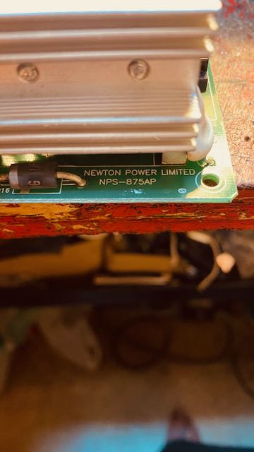

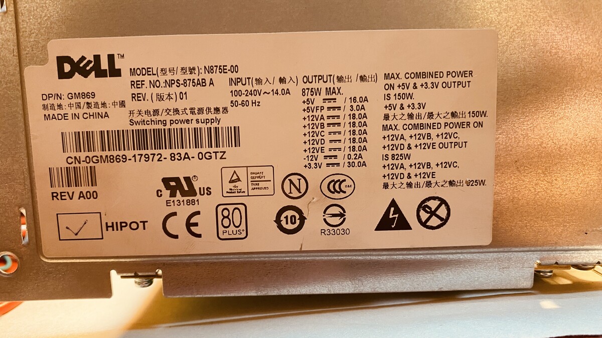

Das SNT ist ein DELL N875E-00. Hergestellt wird es von Newton als NPS-875AP. Es besteht aus zwei Platinen: eine mit der (aktiven) PFC, die andere mit dem eigentlichen SNT (und der stand-by Versorgung). Visuelle Inspektion ergibt nichts Auffälliges: Elkos sehen gut aus, keine aufgeplatzten Halbleiter, keine abgedampften Leiterbahnen. Das NT hat, ungewöhnlich, einen vielpoligen Stecker, nicht die üblichen Peitschen. Ich konnte schon das pinout finden: Pinout Stecker: https://pinoutguide.com/visual/gen/dell_xps_66pin.jpg +5V StandBy liegen an F9, das funktioniert also.

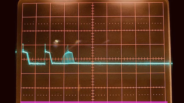

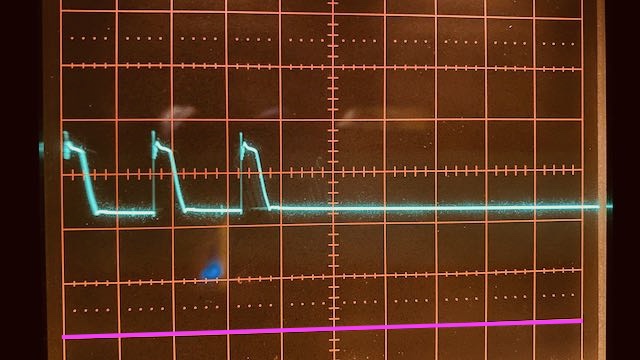

Ich habe mit dem Oszi die Spannung am 220µF Ladekondensator gemessen (Y: 5V/dev, 0V Linie in lila, X: 10µs/div): OhneLast.jpeg zeigt recht glatte 13.4V und Ladespitzen von ca. 17V die etwa 5µs dauern. Zwei Ladezyklen kommen wohl immer, der dritte nur manchmal (daher verwaschen im Oszillogram). MitRelais.jpeg zeigt, dass die Spannung nun meistens glatte 11.5V beträgt, die Nachladespitzen sind unverändert da, aber die dritte Nachladespitze ist nun auch dauernd da (wohl, weil mehr Strom geliefert werden muss).
Was mich wundert ist, wie konstant die Spannung am Ladeelko zwischen den Ladepulsen ist, bzw. wie schnell die Spannung nach den Ladepulsen wieder auf diesen Wert absinkt.

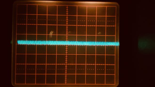

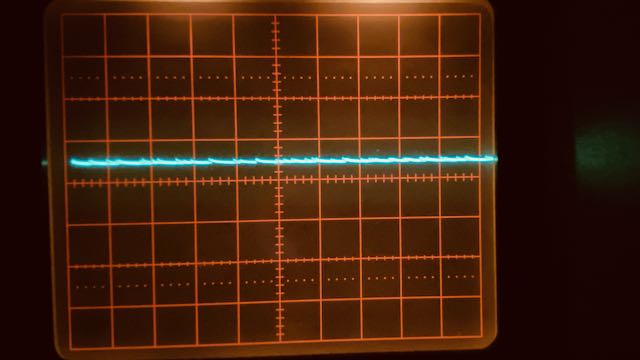

FEHLER GEFUNDEN! Genau daran lag es, der neue 220µF Kondensator scheint trotz niedrigem ESR von 0.8 Ohm für diese Frequenzen nicht geeignet zu sein. Ich habe ihm einen SMD-C mit 25µF parallel geschaltet und jetzt sieht die Spannung so aus, wie sie soll, siehe Bilder OhneLast2 und MitRelais2. Und was soll ich sagen: das NT funktioniert! Die PFC arbeitet, es liegen 399V am Zwischenkreis, alles gut.
