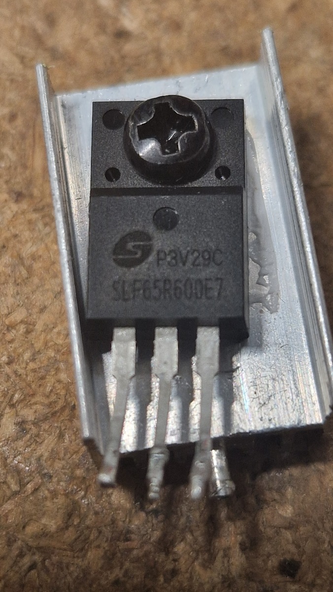

Nun hat ein Freund gemeint es könnte am einem festspannungsregler
liegen. Diesen hat er für mich ausgebaut da ich sonst die Bezeichnung
auf dem Bauteil nicht hätte lesen können (zu eng verbaut alles).
Nun hab ich die Bauteil Bezeichnung:
P3V29C sowie
SLF65R600E7
Leider komm ich damit nicht weiter. Lediglich eine Seite aus China nennt
mir folgende Daten:
MOS 650V 8A ≤0.6Ω TO-220F
Ich würde nun gerne wissen,  welches Bauteil brauche ich nun, bzw kann
mir jemand eine Vergleichsnummer geben damit ich ein neues Bauteil
bekomm? Und um welches Bauteil reden wir hier überhaupt ?
Danke vorab :)
Das dürfte mit ziemlicher Sicherheit stimmen, aber ich zweifle stark
daran, daß der Austausch dieses Teils Dein Problem lösen wird.

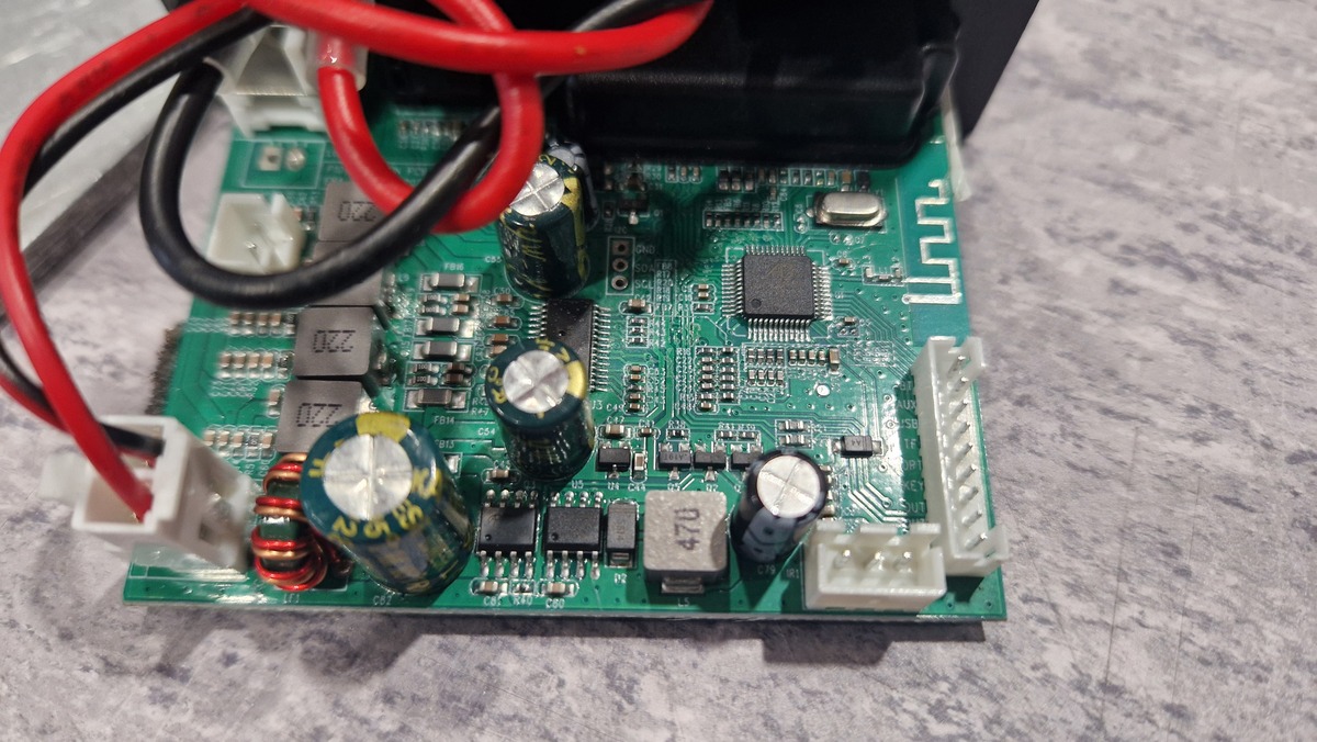

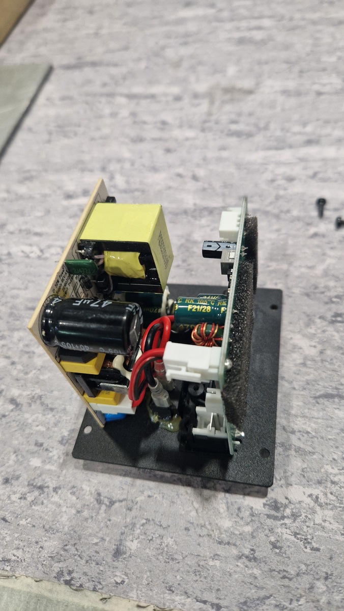

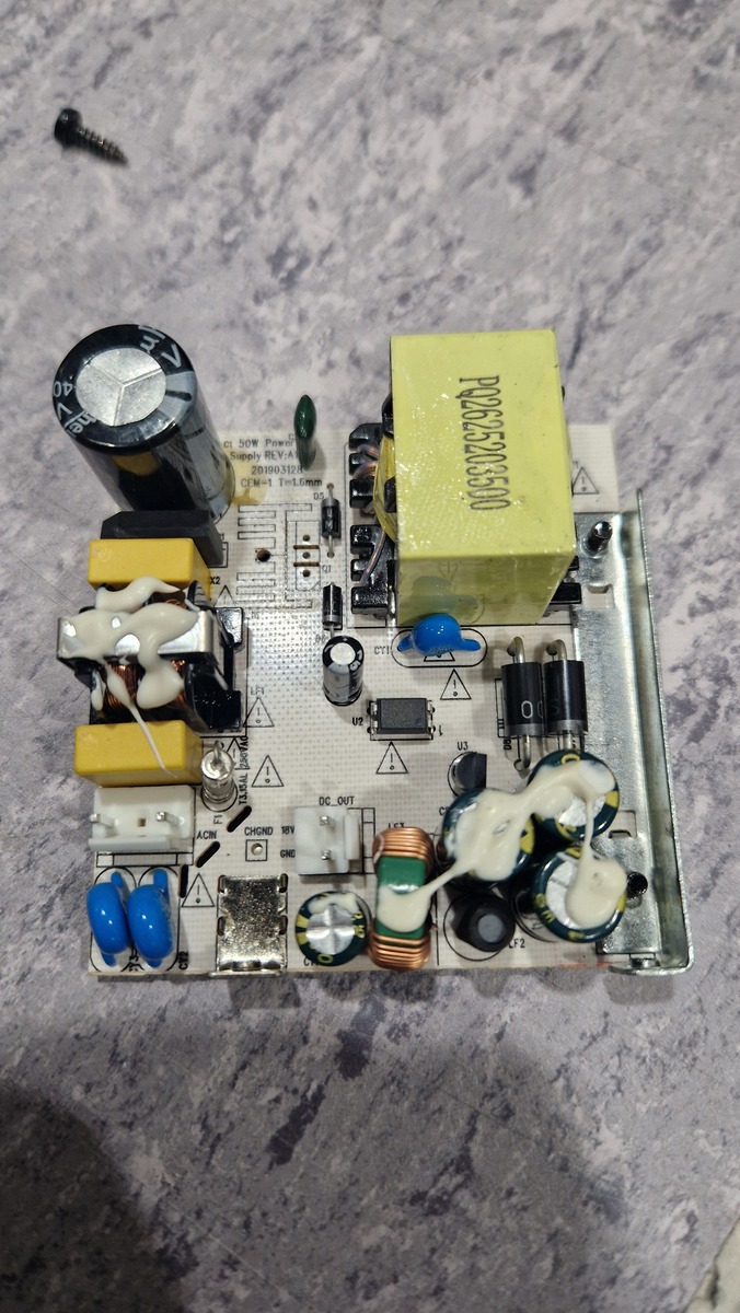

Mach doch mal bitte ein Bild von der gesamten Platine.

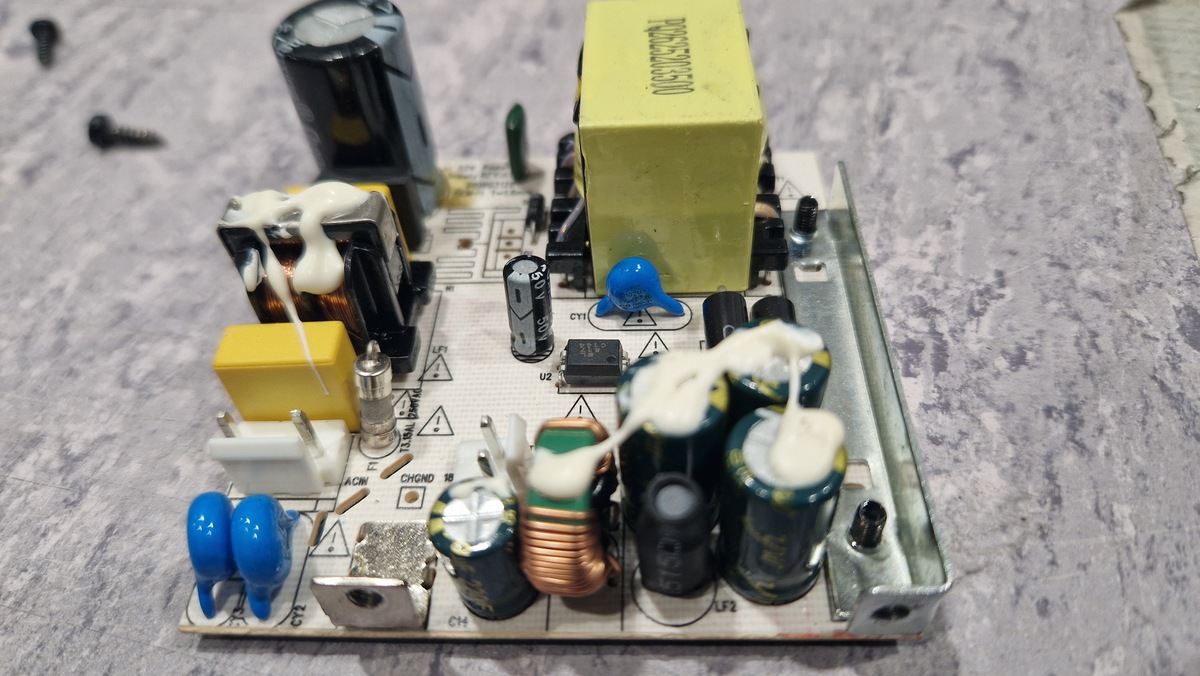

Nein, sorry... da hat Dein Freund es zwar gut gemeint, aber wenig Ahnung
von Schaltnetzteilen. Wenn dieser MOSFET defekt wäre, dann würde da gar
nichts mehr gehen, weil es beim Einschalten die Sicherung fetzt und im
Zimmer das Licht aus geht.
Du hast den Vorteil, das ist ein "dummes" Netzteil, also nichts mit
irgendwelchen Steuer- oder Abschalt-Stromsparfunktionen.
Du kannst auf Verdacht den Elektrolytkondensator C3 gegen einen neuen
austauschen, vielleicht hast Du Glück. Der stabilisiert die
Betriebsspannung des PWM-Reglers und die Dinger haben in der
Vergangenheit oft für Probleme gesorgt.
Ansonsten - bitte mit großer Vorsicht und nur wenn Du weißt was Du tust,
denn Netzspannung macht klein, schwarz und hässlich - kannst Du wenn das
Gerät versagt messen, ob auf dem Netzteil die 18V (wenn ich das richtig
lese) an DC OUT vorhanden sind. Wenn nicht, schauen wir weiter in
Richtung Netzteil, wenn ja, dann liegt das Problem woanders.
Du kannst auch probieren, das Gerät mit abgezogenem Netzteil mit 18V
z.B. aus einem Labornetzteil zu versorgen. Dadurch erspart man sich die
Messungen während volle Netzspannung an der Platine liegt (wirklich,
miss da ohne gutes Wissen nichts, was Du nicht unbedingt messen musst,
sonst kann der Schaden auch schnell größer werden). Dann muss es
funktionieren. Wenn nicht, liegt das Problem nicht am Netzteil.

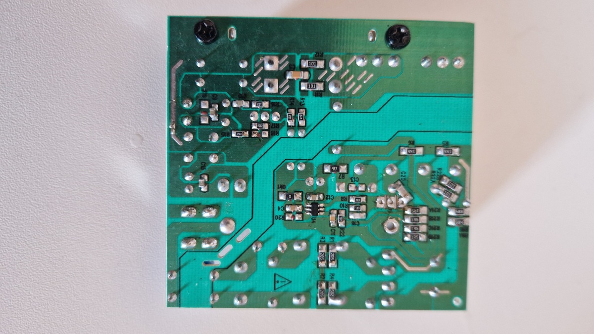

von Kurt A. (hobbyst)
Gibt es noch Bauteile auf der Leiterbahnseite? Bitte ein Foto davon.

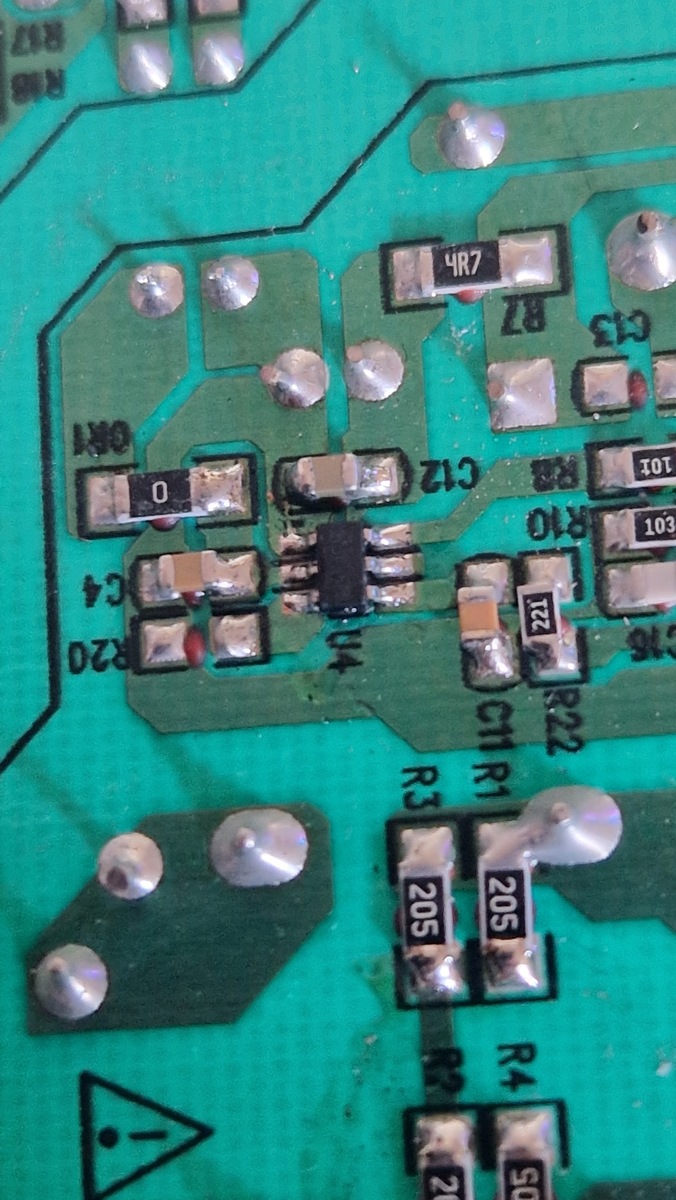

Hier anbei das Bild
Warum seid ihr euch so sicher das es C3 ist?
Wir sind uns nicht sicher. Aber das was Du als Fehler beschreibst
(unzuverlässig startendes Schaltnetzteil) ist typisch wenn dieser
Kondensator Probleme macht. Daher kann man diesen auf Verdacht
austauschen und schauen ob das Problem dadurch verschwindet. Wenn nicht,
wird's eine schwierigere Reparatur, aber der Austausch dieses
Kondensators geht schnell und ist ohne großes Fachwissen möglich.
Einfach nur die Polung (minus muss minus bleiben) und Bauteilwerte
beachten, es ist einen Versuch wert.
C3 ist für die Spannungsversorgung von U4. Verliert dieser Kapazität
oder hat einen zu hohen Leckstrom, wird die Startspannung für U4 nicht
erreicht. Dies ist oft der Fall bei diesen Schaltungen. Kannst du lesen
was auf U4 aufgedruckt ist?

> Ich finde kein U4
Das ist der kleine Schaltkreis auf der Unterseite der Platine.
Beitrag #7721075 wurde von einem Moderator gelöscht.
von Christoph (chris_klickschalter)
ah ok.
Sorry falls ich manchmal komische fragen stell, oder was nicht gut sehe,
meine Augen sind echt nicht so gut...
Und nun hab ich das auch gefunden, aber da kann ich leider nichts lesen
Ich glaub da steht 85A15P
Wobei die 1 nicht sicher ist.  Der Rest schon

von Michael B. (laberkopp)
Glaubst du, über das Photo können andere es besser lesen ?
Da musst du den Chip schon mit Spiritus vom Flussmittel putzen und mit
Mehl die graviere Schrift auslegen.
Ist aber auch egal welcher Chip das ist, funktioniert ja noch.

von Andreas H. (signore_rossi)
Am DC Out Stecker steht, welcher Pin 18 V führt. Da da aber Netzspannung
direkt in der Nähe liegt, würde ich da vielleicht jemand messen lassen,
der mehr Ahnung und Erfahrung hat.
An der grünen Platine sollten nur die 18 V angeschlossen sein. Du
könntest an dieser Platine auf der Rückseite des 2 poligen Steckers
messen, der die grüne Platine mit der Netzteilpatine verbindet.

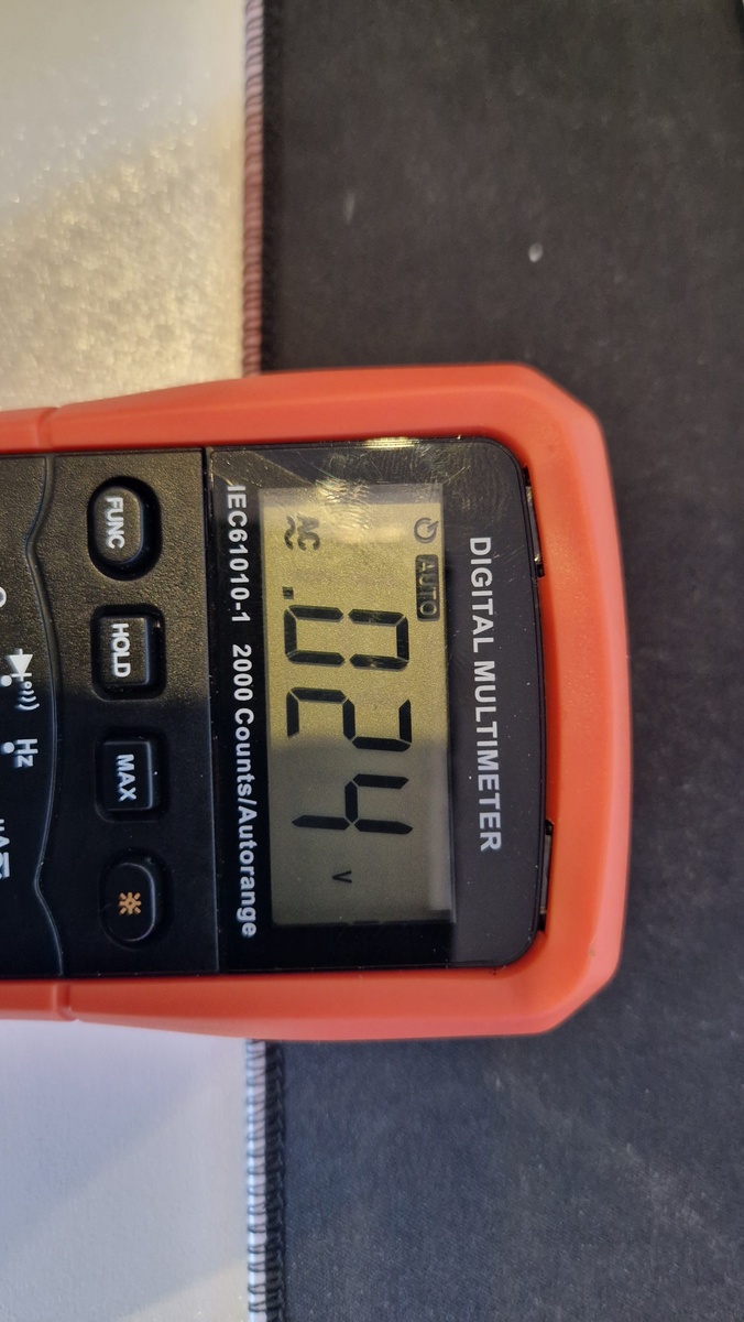

muss es genau 18 v wechselspannung sein ?
wenn ich nun nach einigem male kippschaler on und off gestellt habe mess
ich 25 bzw 26 v ... kurze zeit später nur 8 Volt ...
Und nun sehe ich erst,  dass davor ein Punkt ist.
Gehe ich also richtig davon aus das ich keine 18v da liegen habe sondern
0.018 volt?
Denn dass wäre ja zu wenig...
von H. H. (Gast)
Christoph schrieb:
> wechselspannung
Gleichspannung!
Ja hab ich gemerkt... dann liegt nichts an... also Netzteil tot
Jep, hab ich gemacht.
Da ich die Box ja doppelt habe bin ich nun einfach hingegangen und habe
die Funktionierende genommen und dort an den besagten Pins gemessen.
Dort liegen bei einschalten des Schalters 21 Volt an. Bei der defekten
nichts.
Wie kann ich den Fehler nun weiter eingrenzen ? Wenn auf der Box an den
besagten Pins keine Spannung besteht... was könnte es noch sein bzw wie
kann ich weitere dinge messen

Was Du machen könntest, wirklich C3 gegen einen neuen ersetzen und
nochmal probieren.
Ich vermute den Fehler auf jeden Fall primärseitig, also da wo die 230V~
und 330Vdc anliegen und da sollte man echt wissen, was man tut wenn man
dort Messungen vornehmen will. Mindestens ein Trenntrafo ist eigentlich
Pflicht.
Die Sekundärseite schließe ich eigentlich aus wenn dort wirklich 0Vdc
rauskommen. Eine Gleichrichterdiode ist nur ganz selten mal heile und
mal kaputt und alles andere würde zu einer falschen Ausgangsspannung
führen, aber nicht zu exakt gar keiner.
Was noch ohne Gefahr durch Netzspannung geht: Prüfe die beiden
Startwiderstände R5 und R6 auf der Unterseite. Klingel alles zwischen
Netzeingang und dem großen 47µF 400V Kondensator durch, Diodentest am
Gleichrichter. Da müssen alle 4 Dioden messbar sein, schau Dir an wie
eine Graetzbrücke aufgebaut ist. Keine von den Dioden wird
durchgeballert sein, aber ihre Flussspannung (ca 500..700mV) muss beim
Diodentest messbar sein.
Prüfe das Netzkabel. Durchgang von den Kontakten des Steckers bis auf
die Platine? Wäre schön, wenn es an sowas einfachem liegt.
Prüfe die Diode D6 auf der Oberseite auf die gleiche Weise. In einer
Richtung muss die sperren, in die andere müssen beim Diodentest etwa
500..700mV Flussspannung messbar sein. Prüfe R7 auf der Unterseite, ob
der Durchgang hat (sehr niederohmig, 4,7 Ohm, sieht fast wie ein
Kurzschluss aus, wäre dann aber trotzdem in Ordnung).
Sollte bis dahin alles okay sein, sage ich Dir trotzdem wie's danach
weitergeht, aber wenn was schiefgeht oder explodiert, bin ich nicht
schuld, sondern immer derjenige, der es ohne Fachwissen selbst probiert!
Ich würde dann als nächstes die Zwischenkreisspannung an dem großen 47µF
400V Kondensator messen, das müssen um die 330Vdc sein. Danach die
Spannung an C3, das ist die Betriebsspannung des Regler-ICs. Erwarten
würde ich 10..18V oder im Falle eines nicht stabil laufenden Netzteils
etwas in diesem Bereich schwankendes - aber ab dann braucht man wirklich
Trenntrafo und Oszilloskop.
Wenn das auch noch alles in Ordnung ist (und C3 erneuert) bleiben nur
noch exotische Fehler wie PWM-Regler-IC aus nicht erfindlichen Gründen
defekt, dann wird's wirklich schwer.
Und nochmal, solltest Du Dich zu den Messungen unter Spannung
entscheiden, denke immer daran, Du fummelst an einer offenen Steckdose
herum und der große 47µF 400V Kondensator kann auch noch einige Zeit
nach dem Ziehen des Netzsteckers geladen bleiben, vor allem wenn das
Netzteil nicht läuft. Das hat dann unerwartete Schmerzen und bei
Menschen mit schwachem Herz evtl. auch größere Probleme zur Folge wenn
man ungeschickt auf die Platine fasst. Daher immer vor dem Anfassen
messen, ob dieser Kondensator entladen ist! Und solltest Du bei den
Messungen mit den Spitzen abrutschen, hast Du eine gute Chance, daß Dir
das ganze Geraffel mit einem hässlichen Geräusch und blau-weißen
Lichteffekten um die Ohren fliegt.
