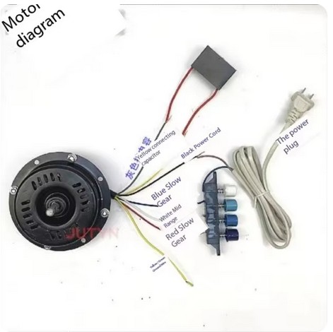

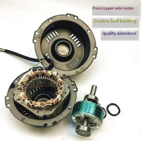

von H. H. (Gast)
Sieht so aus, dass die Chinesen da jetzt doch keine Spaltpolmotoren mehr
verbauen. Siehe Anhang.
von Frank O. (frank_o)
> verbauen.
Fette Lager für den kleinen Motor.
von Monk (Gast)
Sieht aus, wie die Lager für Skateboards. China missbraucht diese Größe
auch als Gewicht in Spielzegen wie Fidget-Spinner.
> verbauen.
Jupp, sind Kondensatormotoren, wenn auch nur mit mikroskopisch kleinem
Kondensator. Gesteuert werden sie über den Schlupf. Entfernt man den
Propeller, drehen die Motoren auf allen Stufen so gut wie gleich
schnell.
