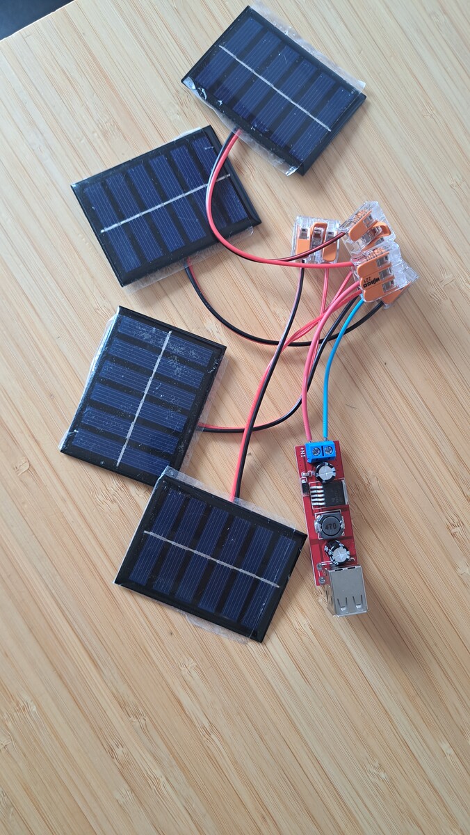

ich stehe gerade etwas auf dem Schlauch und hoffe mir kann jemand meinen
Knoten lösen:
Ich habe vier Solarzellen (je 3V, 0.3W) in Reihe und einen Step-Down
DC-DC-Wandler
(https://www.amazon.de/dp/B0BF55DMZH?ref=ppx_yo2ov_dt_b_fed_asin_title)
um auf konstante 5V zu kommen.
Wenn ich die Solarzellen in Reihe schalte bekomme ich ca. 11V - ok. Dann
schließe ich den Wandler an und messe an den (blauen) Inputklemmen nur
noch 2,5V. Wenn ich die Spannung an den USB Pins (Output) messe, bekomme
ich gar keine Spannung mehr angezeigt.
Ich habe mal den Test mit einem Labornetzteil gemacht und da messe ich
am Output die gewünschten 5V.
Woran liegt das?
Ich weiß nicht, ob ich es mir zu einfach mache...
Viele Grüße
Dazott

Hallo, die Antwort steht in deinem Text. Input nur noch 2,5V. brauchst
aber 6V. Stichwort Boost-Wandler

Also nur Spannung gemessen ohne jede Belastung.
Dave schrieb:
> Dann
> noch 2,5V.
MIT Belastung durch die Schaltung bricht die gebotene Spannung ein.
Wieviel mA sollen die Solarzellen bringen können?
Jede Angabe zu Strömen fehlt.
Genau, keine Stromangaben beachtet.

Vielleicht hilft es, je zwei Zellen parallel zu schalten. Die 0,3 Watt
gelten nicht für diese Jahreszeit, da muss die Sonne schon draufbrezeln.

Bei Solarzellen wir die Peakleistung angegeben. Die wird hier sicher
nicht ausgegeben.
Mess mal die Ströme und Spannungen für eine Hybridschaltung (2 Stränge
parallel, zwei Panels in Serie sind ein Strang). Einmal leer und einmal
mit ohmschem Widerstand.

Mit welcher Beleuchtung? Indirektes Schummerlicht durchs Fenster?
> Dann schließe ich den Wandler an und messe an den (blauen) Inputklemmen
> nur noch 2,5V.
Ich würde dir deshalb empfehlen, deine Schaltung zuerst mit einer
verlässlichen Versorgungsquelle aka Labornetzteil zu testen. Und deren
Stromaufnahme und Funktionsbereich auszuloten: ab welcher Spannung
funktioniert der Wandler denn eigentlich? Und wiveil Strom braucht er im
Leerlauf?
Der Hersteller gibt als Arbeitsbereich eine Mindestspannung von 6V an.
Warum erwartes du, dass der Wandler funktioniert und am Ausgang
irgendwas ausgibt, wenn am Eingang nur 2,5V anliegen?

Es reicht aus, den Kurzschlusstrom zu messen. Wenn der deutlich unter
0,3A ligt, muss mehr Licht auf die Zelle.

Aber generell ist es eine schlechte Idee, so einen Wandler ohne
Akkupufferung direkt an Solarzellen anzuschließen. Mit ein wenig
Nachdenken kommt man selber drauf, warum die Idee schlecht ist. Man muss
sich nur mal einen bewölkten Himmel vorstellen, wo laufend immer wieder
eine Wolke nur noch 600W/m² durchkommen lässt. Und dann muss man sich
vorstellen, was der Schaltregler und die Last vom dauernden Aus- und
Wiedereinschalten halten...
