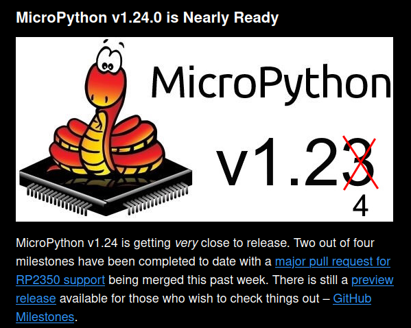

MicroPython 1.24 - Release steht unmittelbar bevor.
Normalerweise ist die Truppe um Limor Fried für CircuitPython bekannt - im hauseigenen Python-Newsletter finden sich manchmal allerdings auch Erwähnungen der Konkurrenz. Spezifischerweise vermeldete man vor wenigen Stunden wie in der Abbildung gezeigt, dass MicroPython 1.24 bald ante Portas stehen wird.
Bildquelle: https://www.adafruitdaily.com/2024/10/21/python-on-microcontrollers-newsletter-micropython-v1-24-getting-closer-halloween-projects-and-much-more-circuitpython-python-micropython-thepsf-raspberry_pi/

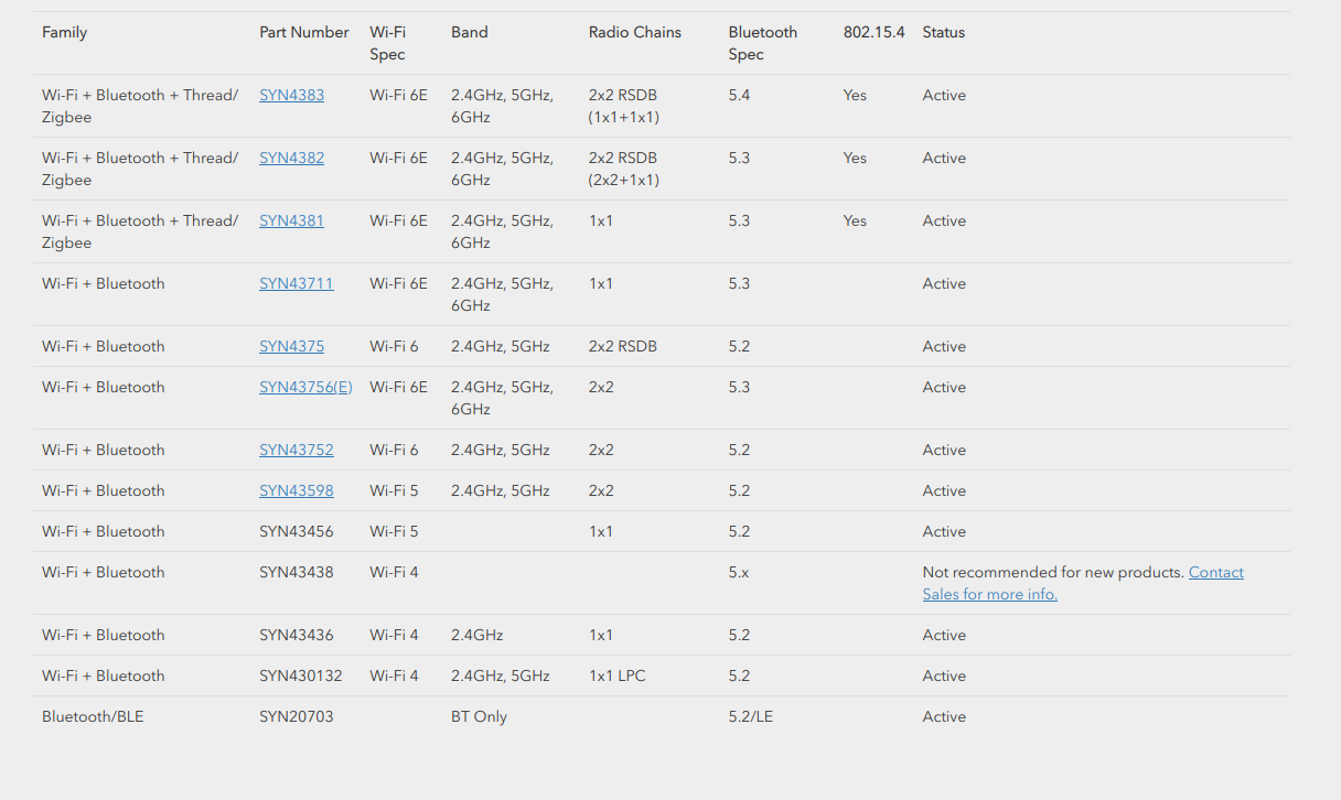

Synaptics Veros - ESP32-Alternative aus dem Hause Synaptics.
Die wahrscheinlich größte Überraschung auf der Anfang des Jahres stattfindenden EmbeddedWorld war wahrscheinlich Synaptics Entscheidung, in den General Purpose-Mikrocontrollermarkt einsteigen zu wollen. Neben vollwertigen SOCs und kleinen MCUs offeriert man zwei neue Varianten, die es vor allem mit ESP32, GD 32VW553 und anderen WLAN-Mikrocontroller aufnehmen sollen. Spezifischerweise präsentiert sich das Portfolio nun wie in der Tabelle gezeigt.
Bildquelle: https://www.synaptics.com/products/wireless

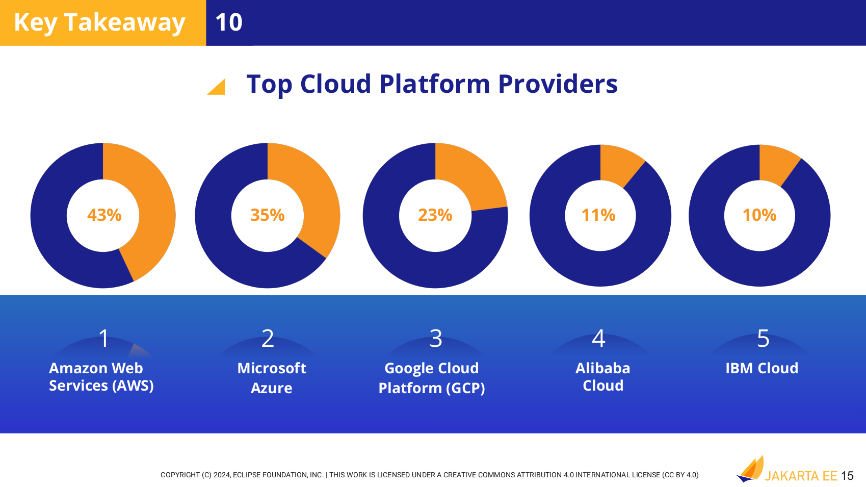

Analyse der Popularität verschiedener Cloudprovider
Wer für sein IoT-System einen Cloudprovider sucht, ist gut beraten, ein „universell populäres“ Unternehmen zu beauftragen. Ein von der Eclipse Foundation durchgeführte Marktstudie, die – zugegebenermaßen - vor allem Jakarta EE-Nutzer analysierte, ergab nun die in der Abbildung gezeigte Verteilung.
Bildquelle: Eclipse Foundation, via https://outreach.eclipse.foundation/hubfs/2024%20Jakarta%20EE%20Developer%20Survey%20Report%20.pdf
