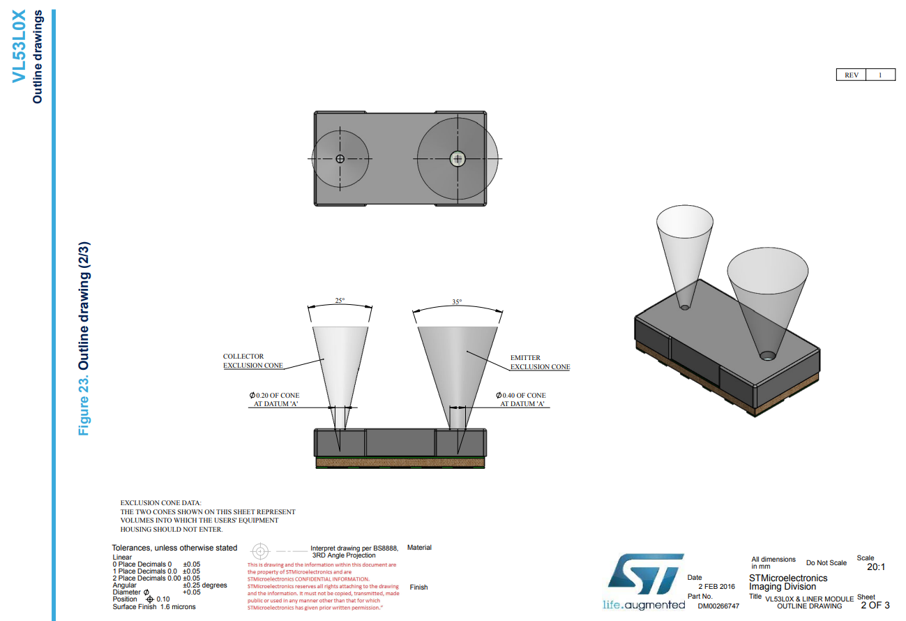

Ich hatte da zuerst an einen ToF Sensor gedacht und hatte auch ein Eval
Board des VL53L0X da. Diesen habe ich einfach mal ausprobiert und ich
konnte mir mit einem Arduino auch den passenden Abstand zu meiner Hand
anzeigen lassen. Doch als ich mir ein kleines Stück Plastik (25mm lang)
genommen, ein 5mm Loch reingebohrt und den Sensor dort hineinplatziert
habe, bekam ich nur "Fahrkarten" zurück - der Wert hat zwischen 22 und
40 geschwankt, obwohl das andere Ende des Loches nicht abgedeckt war.

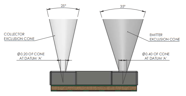

Meine Vermutung ist, dass der Kegel des Emitters mit 35° zu groß ist und
dann relativ bald an der nicht-spiegelglatten Wand reflektiert wird und
dann wieder vom Kollektor empfangen wird.

von Udo S. (urschmitt)
Wo im Bild sieht man jetzt die Strecke die du messen möchtest?
von Frank O. (frank_o)
Passender Sensor bei ebay?
https://www.ebay.de/itm/156434894877?
Das ist einfach das Bild vom VL53L0X TOF-Sensor, der ja nicht
funktioniert.
Das war einfach nur noch mal zur Veranschaulichung der 35°. Damit kann
man dann ausrechnen, dass nach knapp über 8mm der Lichtkegel schon die
Wand trifft, und auch nur, wenn der Emitter im Mittelpunkt liegen würde
(was er nicht tut). Daher kommt eine potentielle Reflektion bereits nach
wenigen Millimetern zustande, obwohl ich ja bis ca. 200mm messen will.
