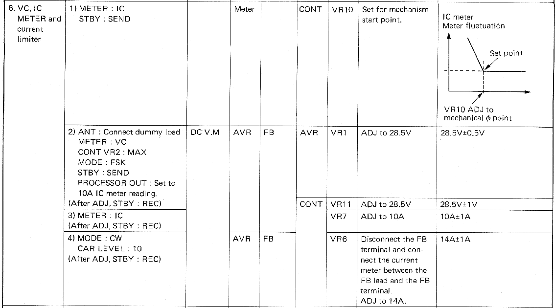

von Florian H. (hocketiger2003)
Was ich grad gefunden hab: Im Servicemanual steht auf Seite 76 ei "6."
etwas von Current Limiter. Möglicherweise ist hier was nicht richtig,
denn meiner Meinung nach muss der für mehrere Werte getrennt eingestellt
werden. Auf CW soll der Kollektorstrom durch die Endstufentransistoren
auf 14A (+/- 1A) begrenzt werden, wenn ich das richtig verstehe.
Nachtrag von der Messung:
CW: 150W Pout -> Meter IC: ~9,5A (über dem Shunt R9 (15mR) fallen ca.
145mV ab, was etwa 9,666A entspricht)
FM: 125W Pout -> ~8,5A
Edit:
Aktuell steht das Gerät offen neben mir, rauscht in FM empfangsbereit
vor sich hin. Kühlkörpertemperatur beträgt ca. 53°C.
Die Sendeleistung liegt jetzt bei etwa 125W FM (ist mindestens schon 10
Min. so in Betrieb). Der Kühler für das Netzteil erreicht seine gewohnte
Temperatur. Aber irgendeine andere Komponente bleibt jetzt kälter.
Vielleicht ist es tatsächlich der Currentlimiter, der ein -problem mit
der Wärme hat wenn das Gehäuse geschlossen ist. Ich versuche mal
rauszufinden welche Teile der Schaltung damit zutun haben, und ob diese
bei erwärmen ihre Kennlinie verändern können (wie Transistoren oder
Dioden bspw.)...

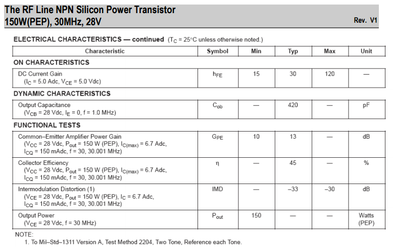

Zu seinen Funktionen gehören: 100 Watt CW-, FM- und FSK-Ausgang, etwas
mehr SSB-Spitzenhüllkurvenleistung und 50 Watt AM-Trägerausgang; ein
Breitband-Halbleiter-Leistungsverstärker, der bei Änderung der
Betriebsfrequenz keine Abstimmung erfordert; automatische
Antennenanpassung bis zu 3:1 VSWR (falls installiert);
Ein typischer TS-940S-Transceiver gibt im CW-Modus tatsächlich 150 Watt
oder mehr aus, aber die CW-Ausgangsleistung sollte auf nicht mehr als
110 Watt begrenzt werden. Die zusätzlichen 1,4 dB (eine Nadelbreite auf
dem S-Meter Ihres Kontakts) sind das Risiko einer Beschädigung der
Endtransistoren nicht wert. Die Spitzenhüllkurvenleistung des SSB wird
diesen Wert natürlich überschreiten, ohne negative Auswirkungen, solange
die Durchschnittsleistung auf etwa 100 Watt begrenzt bleibt.

Dann werde ich mich nachher wohl mal ranmachen und gemäß Servicemanual
abgleichen. Das Ganze dann auf 14,2* MHz in CW.
Mit VR2 soll man auf 110W einstellen (wenn PWR auf Rechtsanschlag) und
mit VR19 auf 5W (wenn PWR auf Linksanschlag). Vielleicht ist das ja
schon der Grund. Wird wohl wieder fummelig, das Poti für´s Powermeter
(VR17) kratzt mächtig und möglicherweise ist es nicht das Einzige...

Also, folgendes hat sich ereignet:
Ich hae die Sendeleistung gemäß den Angaben im Servicemanual
eingestellt. Sie beträgt jetzt überall (1,5-30MHz) zwischen 100 und
110W. Danach hab ich die minimale Sendeleistung eingestellt (5W wenn PWR
auf Linksanschlag) wie im Manual angegeben. Das ganze auf 14,175MHz in
CW. Jetzt allerdings hab ich zwar auf PWR Linksanschlag 5W, allerdings
bei Rechtsanschlag (also volle Leistung) sind es ca. 120W. Muss ich
nochmal ran.

Dann muss die Endstufe aber 240W PEP können, was mit diesen Transistoren
durchaus möglich ist. Laut Datenblatt soll eine Eintaktendstufe mit
einen Transistor bis zu 150 Watt können.
Ralph Berres

> Ralph Berres
Das hab ich schon mal gemacht, als ich das "Meter IC" aingestellt hab.
Das is kein Problem. Ich wusste nur nicht was mit relay connector
gemeint ist, aber klar "28v line" sagt es eigentlich schon...
Mal sehen ob das nötig sein wird. Wenn es tut, lasse ich die Finger
davon, aber falls es notwendig ist das abzugleichen (was man nach
Abgleich des Treiberruhestroms eig. machen soll) weiß ich wie es
funktioniert.
Das Amperemeter einfügen, VR1 auf Linksanschlag. Dann das Poti so weit
aufdrehen dass sich der Strom um 1,3A erhöht. Danach den Urzustand
wiederherstellen.
Jörg W. schrieb:
> Möglicherweise ist die Breitbandigkeit der PA dort schlicht am Ende
> angekommen? Das Teil hat ja noch keine 50 MHz wie spätere Transceiver.
Gut möglich. Nur wüsste ich halt gern mal wie das im Neuzustand so war.
Neu hätte ich mir so ein Gerät nie leisten können (Neupreis rund 6000
Mark) und außerdem hab ich zu der Zeit als diese Geräte neu waren auch
noch gar nicht gelebt...
Ich hab im Datenblatt der Endtufentransistoren (MRF422) nach der
Transitfrequenz gesucht, aber nichts gefunden. Dass die 30MHz beträgt
wage ich zu bezweifeln, das wäre viel zu wenig für einen Transistor der
30MHz "kann".
Allerdings hab ich in besagtem Datenblatt etwas anderes gefunden, was
besagt dass auf 30MHz mehr "Wumpf" da sein MÜSSTE (siehe Bild im
Anhang). Gemeint ist der Punkt "FUNCTIONAL TESTS" und dort ganz unten
"Output Power". Diese soll demnach bei einer Kollektor-Emitter-Spannung
von 28V und einer Frequenz von 30MHz (mind.) 150W PEP betragen. Und
demnach MÜSSTEN ja eigentlich die 100W auf 30MHz zu schaffen sein,
zumindest von daher. Aber ja, es KANN sein dass die Endstufe nicht
breitbandig genug ist, weshalb es mich ja interessieren würde wie das im
Neuzustand (oder eben bei einem definitiv komplett richtig abgeglichnem
Gerät) ist.
Nur dass das grad auf FM so "extrem" ist? Ja, ich weiß, Gott sei Dank
nicht auf SSB...
Was ich auch im Datenblatt las:
Für die gewünschte Ausgangsleistung müssen etwa 5W eingespeist werden.
Eventuell hat auch die Treiberstufe Probleme an bestimmten Stellen...
Bandbreite z.B.
Ich will aber KEINESFALLS auf Verdacht irgendwelche Teile wechseln,
weil, am Ende mache ich es evtl. nur noch schlimmer.
