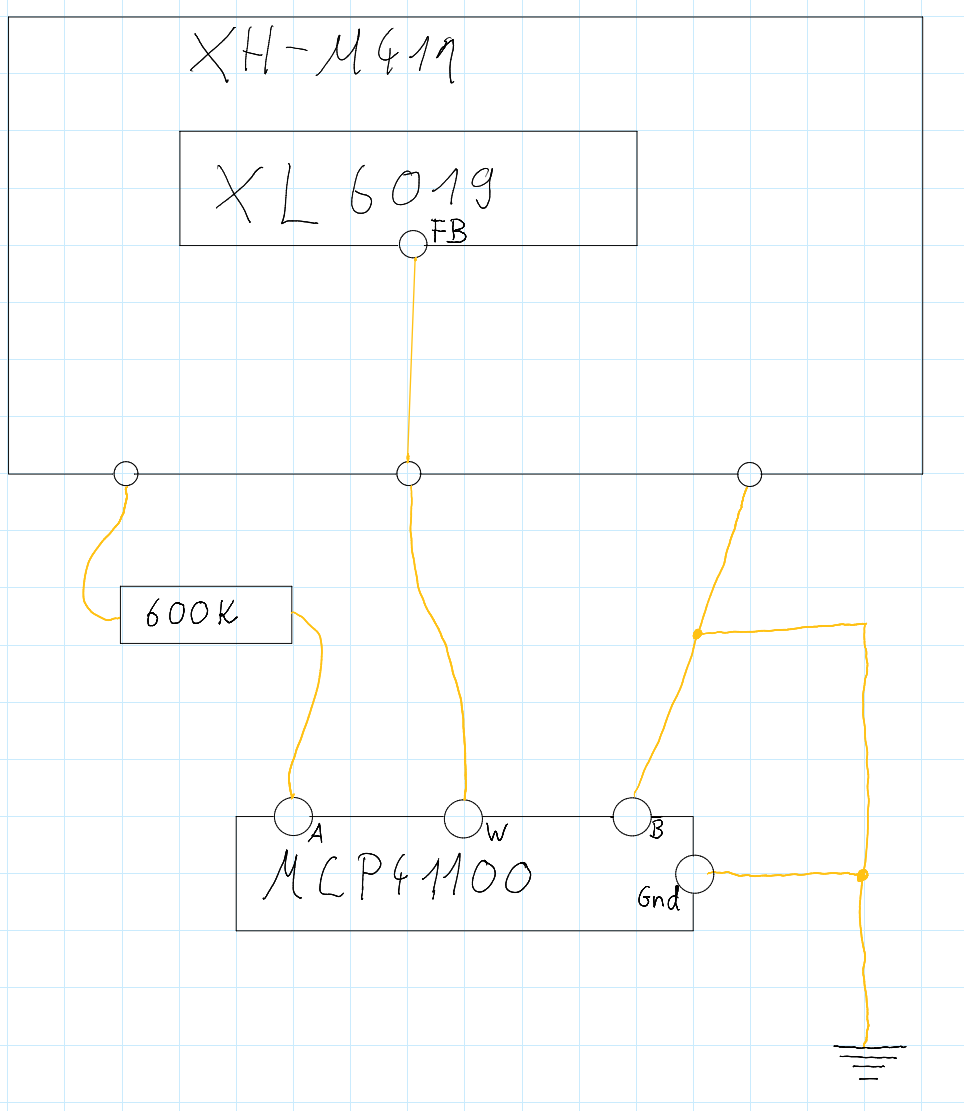

Ich habe ein Problem und komme nicht weiter:
Ich habe diesen Boost converter:
https://www.amazon.de/dp/B0BXWYY37Y?ref=ppx_yo2ov_dt_b_fed_asin_title
Jetzt möchte ich die Aussgangsspannuung aber digital steuern. Dafür habe
ich das Potentiometer rausgelötet und einen MCP41100 angeschlossen. Der
MCP41100 wird über einen Arduino gesteuert.
Ich habe ein Skript, dass den Widerstand alle 7s von 25%->75% switcht.
Wenn ich eine LED an den Wiper anschliesse funktioniert es (LED an, LED
aus). Wenn ich die drei Poti-Ausgänge allerdings an meinen Pins vom
Hochsetzsteller anschliesse, ist es dauerhaft als wäre Durchgang (oder
ein sehr geringer Widerstand).
Wenn ich den ausgelöteten W104 an die Pins vom Boost converter halte,
funktioniert dieser wie erwartet.
Ich würde sagen: das Skript funktioniert, der MCP41100 funktioniert,
mein Boost converter ist i.o. aber trotzdem funktioniert es nicht
zusammen.
Im Anhang ist mein modifizierter Boost converter und meine Schaltung
Guß,
Matthias

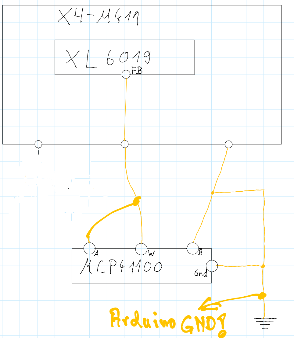

Potentialfrei? Da mein Arduino und die Spnnungsquelle am Boost converter
unterschiedliche Quellen haben (unterschiedliche Spannungen), habe ich
gemessen wo ich Plus und wo Minus habe, und habe Minus an den ground vom
Arduino gehängt => hat auch zu keiner Verbesserung geführt. Damit sollte
ich doch Potentialunterschiede erschlagen?

von Manfred P. (pruckelfred)
Das ist keine Schaltung, das ist Kindertgarten ohne jegliche Aussage.
Unabhängig davon: Einfach austauschen geht nicht.

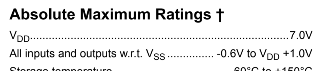

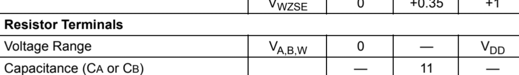

Datenblatt:
Absolute Maximum Ratings
All inputs and outputs w.r.t. VSS -0.6V to VDD +1.0V
Das ist halt kein Poti, sondern ein IC mit Bezug zu Masse und
Versorgung. Wenn da am oberen Ende bei 5V-Versorgung mehr als 6 Volt
auftreten, wird sich der Käfer verabschieden.
Besorge einen ordentlichen Schaltplan des Schaltreglerplatte und
definiere den gewünschten Stellbereich. Dann kann man schauen, wie das
elektronische Poti eingesetzt werden kann.
von Matthias V. (matthias_v899)
>Datenblatt:
Ja, und wie funktioniert die Verstärkerverschaltung in dem Datenblatt?

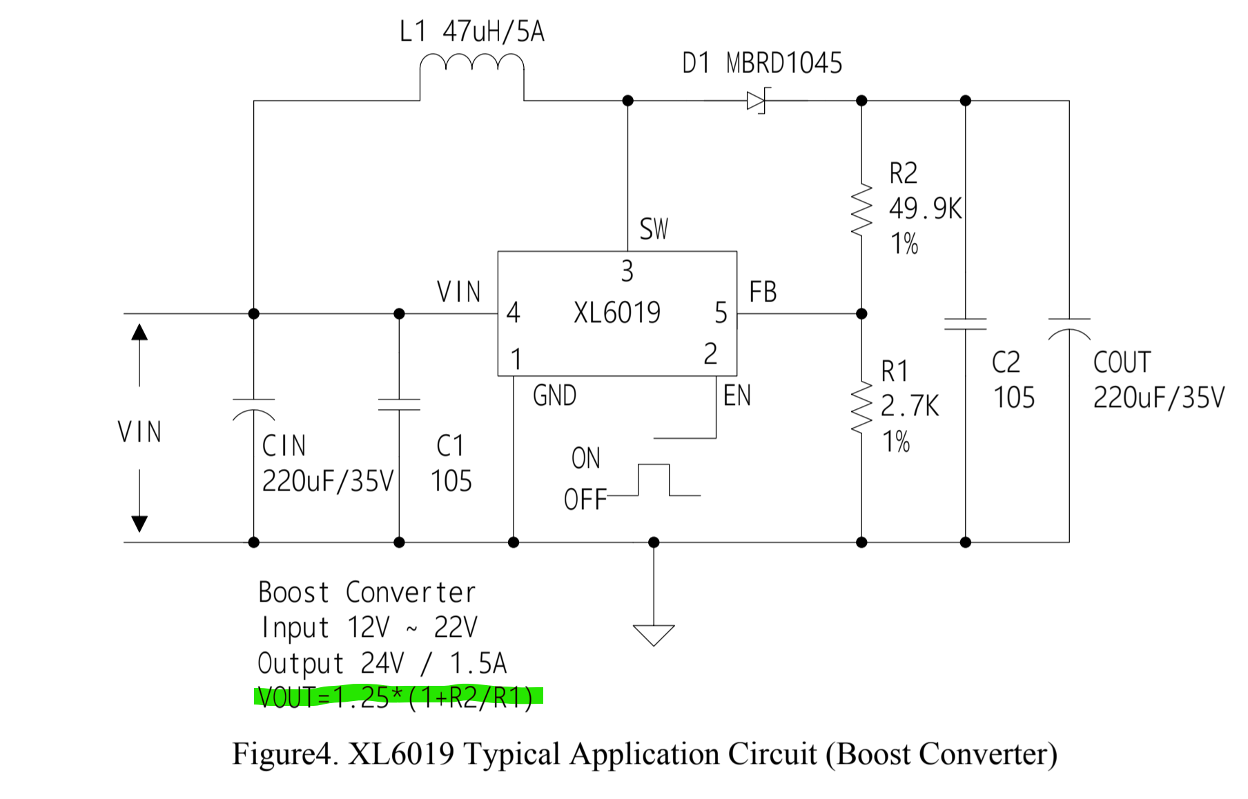

Leider habe ich von der Platte direkt keinen Plan finden können. Es ist
ein XL6019 verbaut, für den man ein Datenblatt findet. Da ist eine
Beispielschaltung. Am Feedback Pin ist ein Spannungsteiler.

Dankesehr. Ich muss aber sagen: nur ein Punkt war "neu" für mich: er hat
einen Max-Wert der Spannung für den Widerstand im Datenblatt gefunden.
Den habe ich nicht gefunden. Bzw interpretiere ich die eine Schaltung
so, dass mit Vout das mehrfache von Vin an dem Widerstand anliegen kann.
> er hat einen Max-Wert der Spannung für den Widerstand im Datenblatt
> gefunden. Den habe ich nicht gefunden
Da gibt es gleich 2 klare Hinweise.
Und wenn du einen richtigen Schaltplan malst, dann wird schnell klar,
wie das gemeint ist.
Ah, die Aussage mit der Voltage range an den resistor Terminals ist

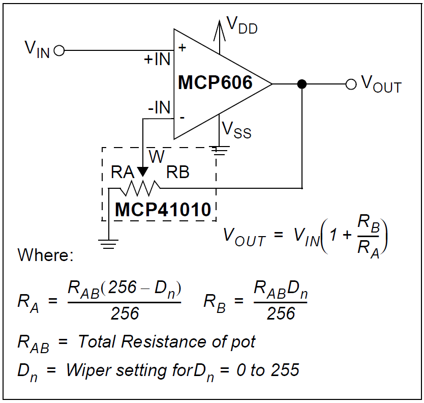

ziemlich eindeutig, danke. Habe ich wirklich überlesen.

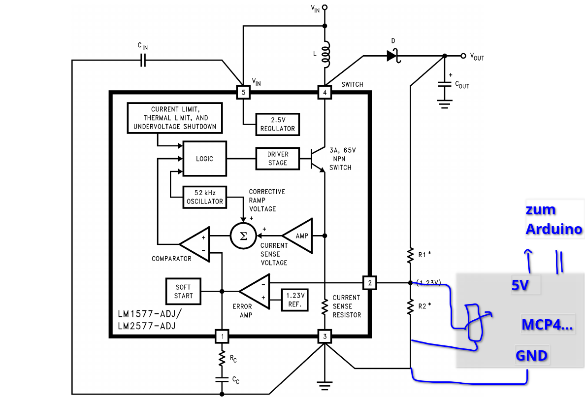

Entschuldige, dass ich immer auf dasselbe Thema zurück komme. Hier ist
Vin<<VDD, sodass niemals Vout>VDD?
von Εrnst B. (ernst)
> Hier ist
Hier ist Vdd(MCP41010) == Vdd(MCP606)
Der OpAmp kann am Ausgang nicht über seine Vdd hinaus, damit ist
garantiert, dass auch Vdd vom "Poti" nicht überschritten wird.
Was an Vin anliegt ist nur insofern wichtig, dass der MCP606 nicht
kaputt geht, aber das steht in dessen Datenblatt.

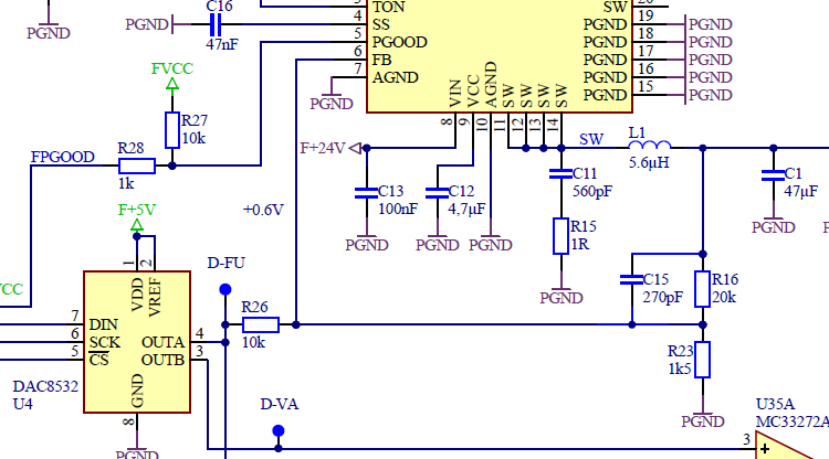

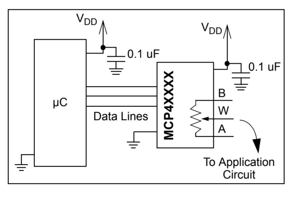

von Peter D. (peda)
Anbei mal eine Schaltung mit 0..5V DAC.
Der Regler-IC regelt auf 0,6V an FB aus.
R25, R23, R16 sind so berechnet, daß 0..8V eingestellt werden können.
Statt DAC geht aber auch eine PWM mit Tiefpaß.
Schönes Beispiel, wie man es nicht haben will.
Die Einstellung geht von 1 bis unendlich, also extrem nichtlinear.
Typisch will man aber linear einstellen (0..xxV).
Ist das ein Darstellungsproblem bei mir, oder ist das nur ein Ausschnitt
einer Schaltung? Um ehrlich zu sein: so verstehe ich noch nicht wie die
funktioniert.
Da ist ein Digital-Analog-Wandler, der von meinem Arduino mit 0-5V
gesteuert wird? Dann ist da ein Viertel Operationsverstärker. Und oben
mit dem großen gelben Kasten kann ich leider so nichts anfangen.

von Rainer W. (rawi)
> Momentan habe ich 3x5,5V in Reihe geschaltet, sodass ich es im
> ersten Versuch mit 15V versuchen wollte. Aber eigentlich kann ich auch
> nur 2 Kondensatoren schalten, sodass die 11V haben, dann würde ich
> erstmal 9-10V anpeilen.
Dann ist doch alles ganz einfach.
Der XL6019 regelt lt. Datenblatt so, dass an seinem FB-Anschluss eine
Spannung von 1.25V liegt. R2 in Fig.4 teilst du in einen Festwiderstand
und den Teil A-W der Widerstandskette des MCP41100 auf, der Teil B-W
bildet den unteren Teil (R1) und geht mit Pin B an Gnd.
Da du als minimale Spannung am Ausgang 9V haben möchtest, also 7.2 mal
so hoch wie die FB-Spannung, wählst du den Festwiderstand etwas kleiner
als das 7-fache vom MCP41100 Gesamtwiderstand. Auch bei 15V am Ausgang
hast du dann immer noch weniger als 2V am Potentiometer. Damit sieht das
Poti an seinen drei Anschlüssen gegen Gnd folgende Spannungen: B=0V,
W=1.25V und A<2V und liegt damit bestens in den Spezifikationen. Du
kannst den Einstellbereich also sogar noch erweitern, indem du den
festen Teil von R2 kleiner wählst.
Ich habe mal aufskizziert wie ich deinen Text verstehe. das sieht
wirklich erstmal einfach aus.
Ich verstehe es aber nicht: muss ich nicht dasselbe Verhältnis von A-W
zu B-W behalten wie ich es bei dem alten Poti auch hatte, damit der
Mittelabgriff dasselbe Potential hat? Das war A-W = 27% und B-W = 73%.
Das bekomme ich aber mit der Schaltung wie ich sie skizziert habe nicht
hin.
Du bist schon sehr vergessen auf deine Idee mit dem Poti...
Probiers mal so wie im Bild. Da sind immer alle Potianschlüsse im
Bereich zwischen 0V und 1,25V (oder eben die Vref).
Kann sein, dass du dann den "oberen" Feedbackwiderstand noch anpassen
und/oder zum Poti noch einen Setienwiderstand dazuschalten musst. Aber
die grundlegende Idee mit der definierten Spannung an Vref dürfte klar
werden.
> werden.
wo kommen denn da die 1,25V her? das hat ja gar keine Verbindung zu Vss
(bitte nicht steinigen wenn das nicht die richtige Bezeichnung ist; ich
meine +).
Kann es sein, dass ich hier versuche etwas zu regeln, was mit diesem
Regler nicht zu regeln ist? Je länger ich mir das Datenblatt vom XL6019
anschaue, desto mehr fällt mir auf, dass Vout keinen Zusammenhang mit
Vin hat (Screenshot siehe Anhang). Also Ist mein Abfall des
Spannungspegels am Ausgang nicht mit "nachregeln" zu lösen, sondern
meine Eingangsspannung einfach ausserhalb der Regelgrenzen der
Schaltung?
Aus dem Datenblatt des XL6019
Ja, die habe ich mittlerweile auch verstanden. Vref
Aber die soll doch an fb anliegen. Die kommen doch da nicht raus. Wo
sollen die denn her kommen?
> Wo sollen die denn her kommen?
Vom Spannungsteiler R2, R1
> ... Je länger ich mir das Datenblatt vom XL6019
Das ist der Sinn eines Spannungsreglers. Der soll seine Ausgangsspannung
möglichst unabhängig von seiner Eingangsspannung halten. L1 speichert
Energie und am Pin 3 sitzt der Schalter.
> Über R2
In der Schaltung von Lothar (zu der ich die Frage gestellt habe) gibt es
kein R2.
> kein R2.
Natürlich ist dort ein R2 vorhanden. Ohne den würde der Step-Up-Wandler
gar nicht funktionieren. In dem Blockschaltbild von Lothar taucht der
nur nicht explizit auf, sondern ist in dem Block "XH-M411" verborgen.
Lothar M. schrieb:
Deshalb bezog ich mich auf die von dir hochgeladene Fig.4 aus dem
Datenblatt des XL6019.

Dem Datenblatt entnehme ich, dass der XL6019 min 5V Input braucht. Der
Regler hat zwar niedrigere Angaben, aber gibt auch mindestens min 3V
Input an.
Wenn also meine Spannung absackt, kann ich nicht nachregeln, sondern ich
verlasse die Systemgrenzen des XL6019.

Nochmal zur Erklärung, jeder einstellbarer Regler hat eine
Spannungsteiler vom Ausgang zum FB-Pin. D.h. 2 Widerstände: FB zu
Ausgang und FB zu GND. Und genau da wird an FB ein 3. Widerstand zum DAC
eingefügt. Dieser 3. Widerstand ist so nahe wie möglich am FB-Pin zu
plazieren, um Störeinkopplungen zu verhindern. Schon daher ist ein
Digitalpoti suboptimal. DACs haben außerdem eine wesentlich höhere
Auflösung (12..20 Bit).
Dann hat man nur noch 2 Gleichungen mit 2 Unbekannten zu lösen. Bei DAC
= 0V ergibt sich die maximal gewünschte Spannung, bei DAC = Max ergeben
sich 0V.
Die einzige Bedingung ist, daß U_DAC_max > U_FB ist, um die Gleichungen
zu lösen.
Da meine Schaltung noch viel mehr enthält, habe ich nur den wichtigen
Teil mit den 3 Widerständen gezeigt. Z.B. enthält meine Schaltung noch
einen analogen Nachregler, über den nochmal 0,3V abfallen. Damit ist die
Spannung sauber, wie ein Kinderpopo.
In diesem Screenshot ersetzt du einfach den R1 durch das DigiPot (wie
von mir skizziert als Rheostat beschaltet).
