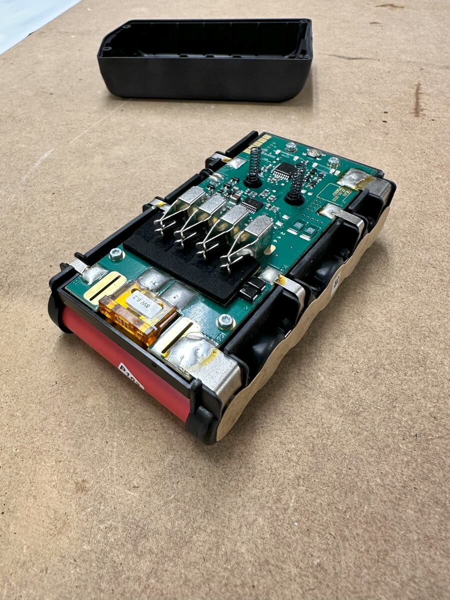

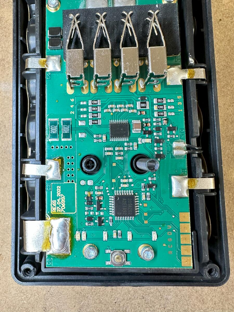

Danke für die zahlreichen Antworten! Ich bin leider nicht weitergekommen, daher habe ich mir einen originalen Rems Akku gekauft. Damit funktioniert die Maschine, sie muss also tatsächlich über die beiden anderen Pins mit dem Akku kommunizieren.
Mir hat es natürlich keine Ruhe gelassen, ich hab den Akku mal geöffnet. Ich hab schon einige Werkzeugakkus von innen gesehen, so schön wie dieser war bisher noch keiner. Hier spielen Volumen und Gewicht wohl eine untergeordnete Rolle.
Auf der Platine des Akkus sind ein BMS Chip BQ76925 von Texas Instruments und ein Microcontroller RA2E1 von Renesas verbaut. Leider kann ich durch die zweilagige Platine die Leiterbahnen schlecht weiterverfolgen, die Funktion der zwei mittleren Pins bleibt also erstmal ungeklärt. Die Spannung zwischen - und C beträgt etwa 3,2 V, zwischen - und S 0 V.

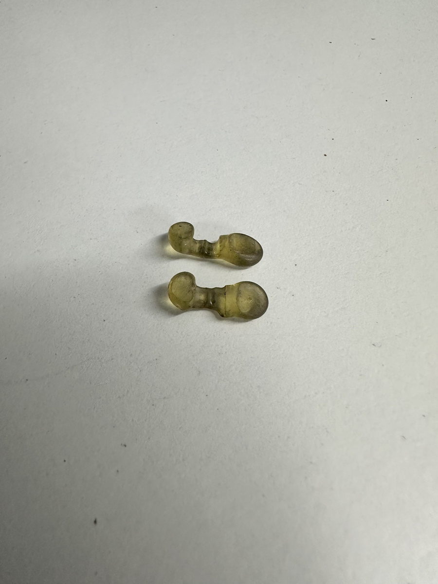

Eine Frage hätte ich noch, ich hab nach dem Zusammenbau der Maschine zwei kleine, durchsichtige Gummiteile übrig, weiß jemand, wo die hinkommen? In der Explosionszeichnung finde ich sie nicht.
