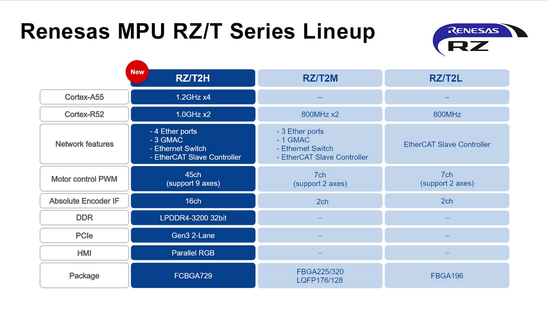

Renesas RZ/T2H - MPU für anspruchsvolle Motorsteuerungen.
Der Trend zur Spezialisierung gilt auch im Bereich der Mikrocontroller-Entwicklung uneingeschränkt. Mit dem RZ/T2H schicken die Japaner eine neue ARM-MPU ins Rennen, die neben sehr hoher Rechenleistung (beispielsweise für Visualisierung) auch Interfaces für die Motoren-Ansprache mitbringt.
Bildquelle: Renesas.
Über die eigentlichen Performance-Daten vermeldet Renesas folgendes:
The RZ/T2H is equipped with four Arm® Cortex®-A55 application CPUs with a maximum operating frequency of 1.2 GHz. For external memory, it supports 32-bit LPDDR4-3200 SDRAM. Two Cortex-R52 CPUs with a maximum operating frequency of 1 GHz handle the real-time processing, with each core equipped with a total of 576 KB of high-capacity tightly coupled memory (TCM). This allows high CPU- and memory-intensive tasks such as running Linux applications, robot trajectory generation, and PLC sequence processing, to be executed on a single chip. At the same time, the RZ/T2H can handle fast and precise real-time control such as motor control and Industrial Ethernet protocol processing.
---via https://www.renesas.com/en/about/newsroom/renesas-extends-line-industrial-ethernet-and-multi-axis-motor-control-solutions-high-performance
Interessant ist in diesem Zusammenhang die Frage der Verfügbarkeit - folgende Informationen finden sich hierzu:
The RZ/T2H is available today. Renesas plans to release the new RZ/N2H device in Q1/2025, which offers the same performance as the RZ/T2H in a smaller package. This is ideal for industrial controller equipment such as PLCs and motion controllers.

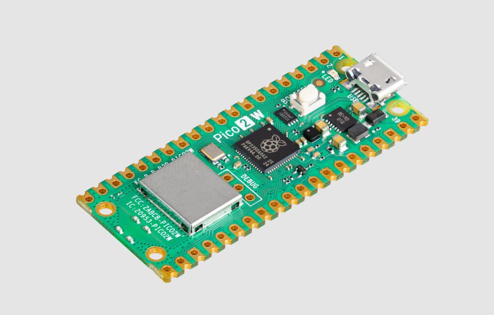

Raspberry Pi Pico 2W - RP2350 plus Funkmodul
Die Raspberry Pi Foundation liefert die hauseigenen Mikrocontroller seit jeher in einem mehrstufigen Verfahren aus - zuerst kommt normalerweise ein „Barebones“-Board, dem danach eine Variante mit einem Infineon-Funkmodul hinterhergescheucht wird. Diese schon bisher bekannte Vorgehensweise wird nun mit dem in der Abbildung gezeigten Board fortgesetzt.

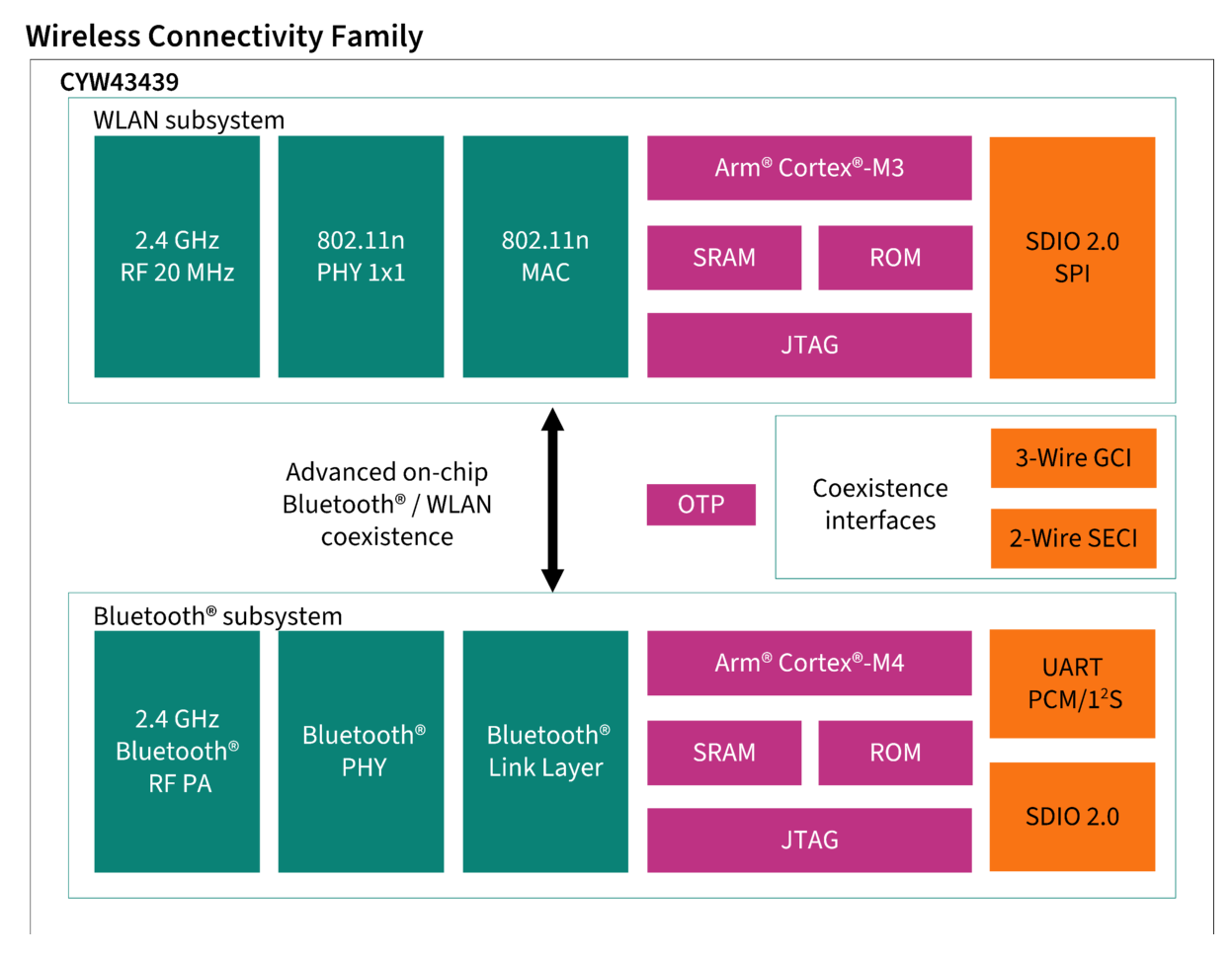

Als Funkmodul kommt in der neuen Variante abermals ein Infineon-Chip zum Einsatz, der nun aber die Teilenummer CYW43439 aufweist. Auf der „offiziellen Produktwebseite“ findet sich dann folgende Beschreibung:
Infineons AIROC CYW43439 single-chip combo device features 1x1 single-band 2.4 GHz Wi-Fi 4 (802.11n) and Bluetooth® 5.4 is a reliable entry-level solution for low-cost applications. A small form-factor with minimal external components drives down mass production costs. The CYW43439 adds updated Bluetooth® capabilities, WPA3, DPP for Wi-Fi Easy Connect, enhanced Soft AP and shared SDIO host interface for Wi-Fi + Bluetooth®.

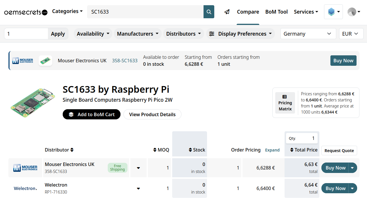

Wie immer gilt, dass die Platine - anfangs - vergleichsweise schwer erhältlich ist. Unter der SKU SC1633 lässt sich die Platine schon jetzt bei verschiedenen Distributoren suchen - die Abbildung zeigt, dass die üblichen Verdächtigen derzeit noch keinerlei Stock haben.

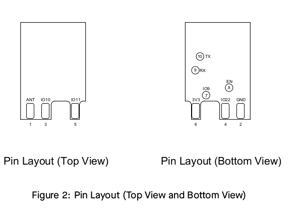

Wer mit vergleichsweise wenig (spezifischerweise drei) GPIO-Pins auskommt, kann ein sehr preisgünstiges Modul auf Basis des ESP32-H2 erhalten. Spezifischerweise handelt es sich dabei um die in der Abbildung gezeigte Planare.
Bildquelle: https://www.espressif.com/sites/default/files/documentation/esp32-h2-wroom-07_datasheet_en.pdf
Auf AliExpress kostet die 2 MB-Version 2,13 US-Dollar, während die Variante mit 4 MB Remanentspeicher um $ 2,17 erhältlich ist. In beiden Fällen gilt, dass die Versandkosten separat berechnet werden.

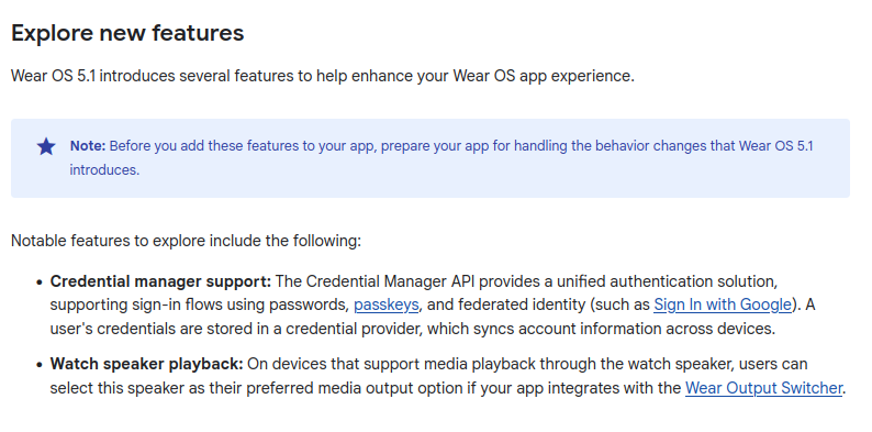

Mit Wear OS 5.1 steht die erste Betaversion eines Android Wear-Builds zur Verfügung, der auf Android 15 basiert. Für Personen, die eine Smartwatch-Applikation entwickeln, geht dies logischerweise mit Arbeit einher. Neben den in der Abbildung gezeigten und vergleichsweise minimalen neuen Funktionen gilt nämlich, dass die im Hintergrund durchgeführte Aktualisierung des Betriebssystemkerns mitunter erhebliche Arbeit auslöst.

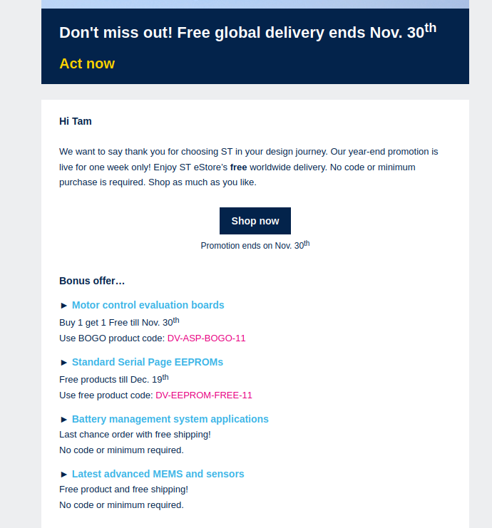

STMicroelectronics: Kostenlose IC-Samples im Shop.
Wer über Weihnachten noch Hardware zum „Experimentieren“ braucht, freut sich wahrscheinlich über die in der Abbildung gezeigte Sonder-Promotion. STMicroelectronics möchte den hauseigenen Halbleiter-Store promoten, weshalb es einige Discountvouchers sowie kostenlose Chipsamples gibt.
Bildquelle: STMicroelectronics.
Zu beachten ist in diesem Zusammenhang, dass es sich bei den Samples um rohe Chips handelt, die man erst in ein hauseigenes PCB-Design verarbeiten und auflösen muss. In Tests des Autors vergab der Store außerdem „nur“ die IMUs, die Flashchips waren zu bezahlen.
