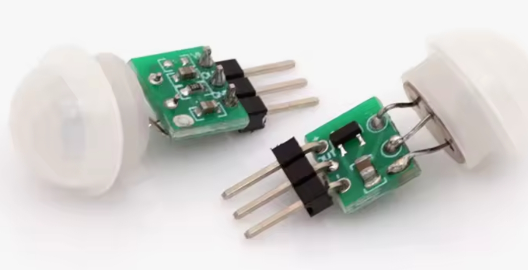

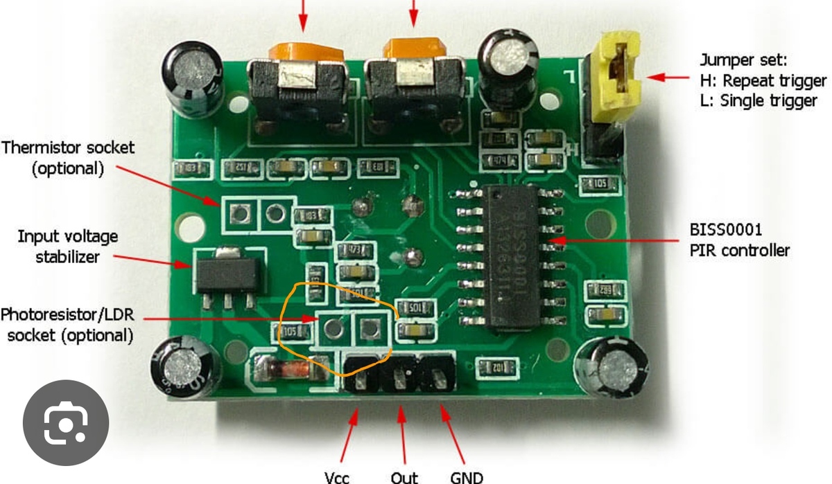

ich suche einen PIR Bewegungssensor (12V oder weniger), der aber nur bei
Dunkelheit anspricht.
So etwas ähnliches, wie im Bild (von Ali Express.
Vielleicht könnte mir jemand mit einem entsprechenden Link weiterhelfen.
Besten Dank
Gruß Harald

von Gerald B. (gerald_b)
Die andere Sorte "Standard PIR Module" HC-SR501, die immer im
Zusammenhang mit Arduino genannt werden, habn auf der Leiterplatte die
Option, einen Fotowiderstand aufzulöten, der aber standardmäßig nicht
bestückt ist.

von Harald S. (harry2)
> bestückt ist.
Siehe Bild.
LDR hab zufällig da, bloß den
HC-SR501 nicht. 😊
Der LDR müsste doch dann aber auf der anderen Seite, wegen dem Licht,
"rausgucken", oder?

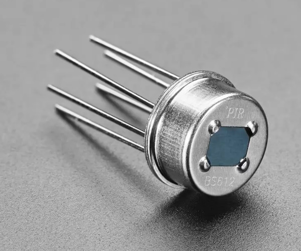

von Paredros (paredros)
Hier geht ja einiges durcheinander. Es wird kein Unterschied zwischen
Sensoren und fertigen Modulen, die einen oder mehrere Sensoren enthalten
gemacht.
Der klassische PIR Sensor hat drei Pins: Source, Drain und Ground
Der oben verlinkte BS612, zu dem es durchaus auch englische Datenblätter
gibt (https://cdn-shop.adafruit.com/product-files/5578/C17724.pdf) hat
dann noch ein paar mehr, weil da auch schon Logik mit drinsteckt.
Der PIR alleine reagiert nicht auf Helligkeit, sondern alleine aus
Wärmestrahlung, laut Wikipedia Wellenlängen von 100nm bis 1mm!
(https://de.wikipedia.org/wiki/Pyroelektrischer_Sensor)
Wenn ein Modul dann auch auf Helligkeit (oder Dunkelheit) reagieren
soll, muss noch ein LDR (mit zwei Pins) ausgewertet werden, dessen
Widerstandwert sich je nach Helligkeit ändert.
Das führt dann dazu, dass manche kombinierten Module nur drei Pins
haben. In diesem Fall wird die Empfindlichkeit mit Potis auf dem Modul
eingestellt, und auf dem Signal-Pin wird dann als Ergebnis bei
entsprechenden PIR/LDR Werten ein Signal ausgegeben.
Um nun eine Empfehlung auszusprechen die Frage an den TO:
Soll das ein Gerät werden, dass lokal per Potis einmal eingestellt wird,
oder soll der Sensor an einen Controll angeschlossen werden, über den
die Empfindlichkeiten dann remote einstellbar werden (z.B. Atmega328,
ESP32, ..).  In ersterem Fall sind dann die kombinierten Module, die
alle Auswertelogik enthalten, erste  Wahl. Im zweiten Fall ist es
geschickter, zwei nackte Sensoren zu verwenden, da dann die
Schaltparameter jederzeit softwaregesteuert angepasst werden können.

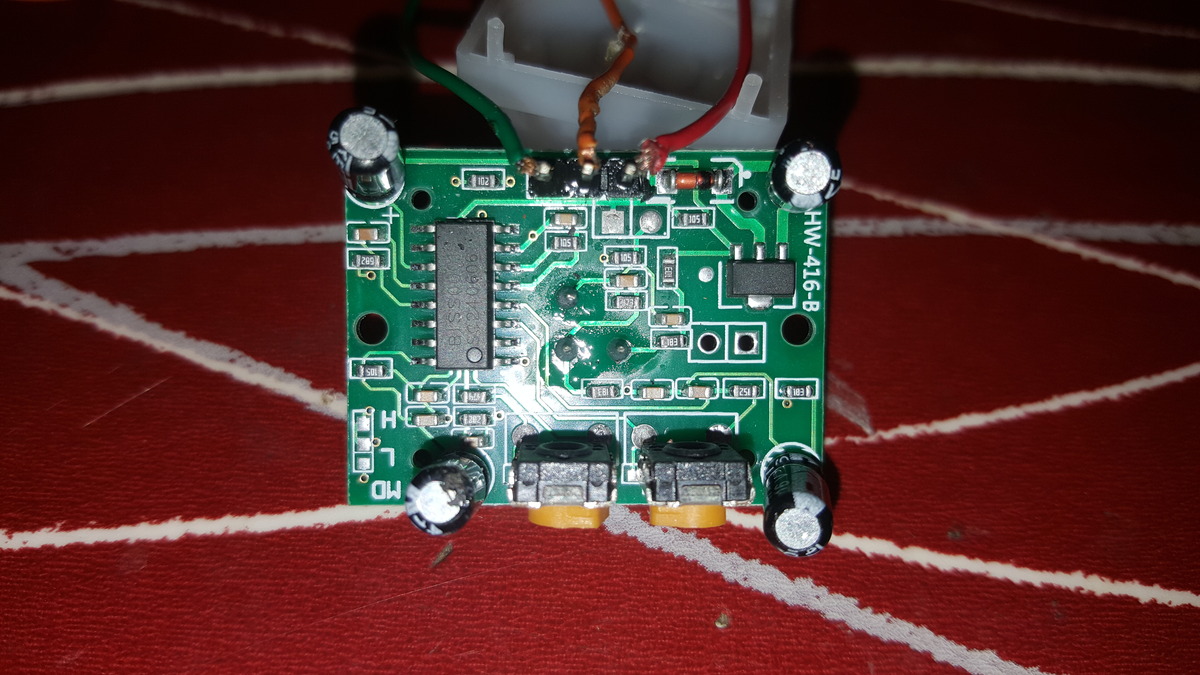

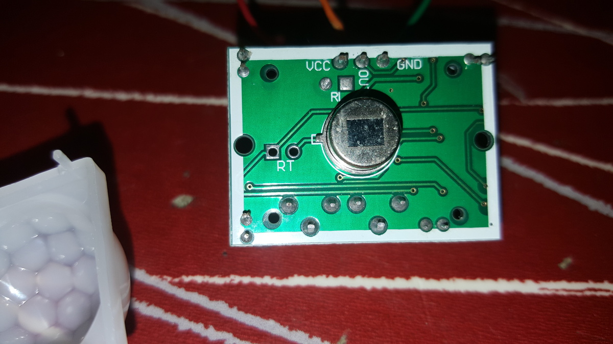

Harald S. schrieb:
> ... billigst bei Ebay einen HC-SR501 IR bestellt,...
Der ist nun gekommen. Anscheinend zu billig :o) gewesen, weil das Teil
nur geht, wenn ich es regelrecht mit der Hand berühre.
Mit dem linken Poti (frontal gesehen, wenn die Linse nach oben zeigt)
kann ich zwar die Länge einstellen, auch geht, aber bei der
Empfindlichkeit mit dem anderen Poti gibt es keine Reaktion. Hab mal
gemessen: Der Widerstand ist von 0 bis nahezu 1M einstellbar.
Abgesehen, dass das Teil so eh nicht zu verwenden geht, die Löcher für
den LDR einlöten sind zu.
Macht es Sinn da noch was probieren und wenn ja, was?
Gruß Harald
von Julian L. (rommudoh)
Harald S. schrieb:
> die Löcher für den LDR einlöten sind zu
Mit Entlötpumpe, -pistole oder -litze sollte das doch kein Hindernis
sein? Zur Not erhitzen und während es flüssig ist den LDR durchstecken.
Julian L. schrieb:
Sicher, das kann ich schon machen. Aber bevor das Andere nicht geklärt
ist, lass ich das erst mal.
von Michael L. (nanu)
Harald S. schrieb:
Aha. Was ist mit Pin 1 vom IC. Darf der offen sein oder stört sich der
Controller vielleicht daran, daß der nicht auf definiertem Potential
ist.
Nein, die sind offen, riesengroß.
Vielleicht malst Du Dir erst mal einen Schaltplan oder suchst Dir im
Netz einen und vergleichst mal mit Deiner Platine.
> Gruß Harald
Da ist der gute alte BISS0001 Chip verbaut, dessen Datenblatt ich dir
mal anhänge.

Michael L. schrieb:
> Was ist mit Pin 1 vom IC. Darf der offen sein ...
Ich würde sagen, dass er am "Loch" verlötet ist und auf der anderen
Seite an den L Lötpunkt geht.
Wenn ich wüsste, was ich an der Stelle machen soll, würde ich hier
bistimmt nicht nachfragen, oder?
Das Jumper Set ist zumindest nicht dort angelötet.
Ich hab zwar nur bescheidene Kenntnisse, würde aber behaupten, dass du
da von den Termistor Socket Löchern sprichst. Siehe Bild ganz weit oben,
sofern man dem glauben soll.
Rainer W. schrieb:
> Ohne ein Linsenarray davor, wird das auch nichts
Was ist bitteschön ein Linsenarray.
Hab ich hier vielleicht ein Auto ohne Räder, Motor, Sitze usw. gekauft?

von J. S. (jojos)
Das Modul funktioniert gut, bis auf die Potis wie ich schon schrieb.
Das Linsenarray ist die Plastikkappe die du abgenommen hast, die muss da
wieder drauf. Und erstmal eine Minute warmlaufen lassen.
Schaltplan und Anleitung findet man auch leicht.
Harald S. schrieb:
Einfach mal Jumpern, z.B. gegen GND. Prinzipschaltbild ist ja im
verlinkten Datenblatt. Es geht ja erstmal nur darum, auszuschließen, daß
ein freischwebender Anschluß die Funktion stört.
Da, wo RT steht. Einfach mal mit dem Schaltplan im Datenblatt
vergleichen.
Egal ob ich die Mitte mit H oder L verbinde oder die Mitte auf GND lege,
es geht nicht. Hätte bestimmt auch mit Jumper so sein können. Da es wohl
alles mögliche sein kann, lasse ich diesen Bastelspaß erstmal sein.

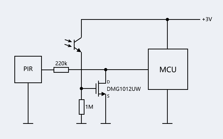

von Georg M. (g_m)
Als Notlösung habe ich das früher so gemacht.
