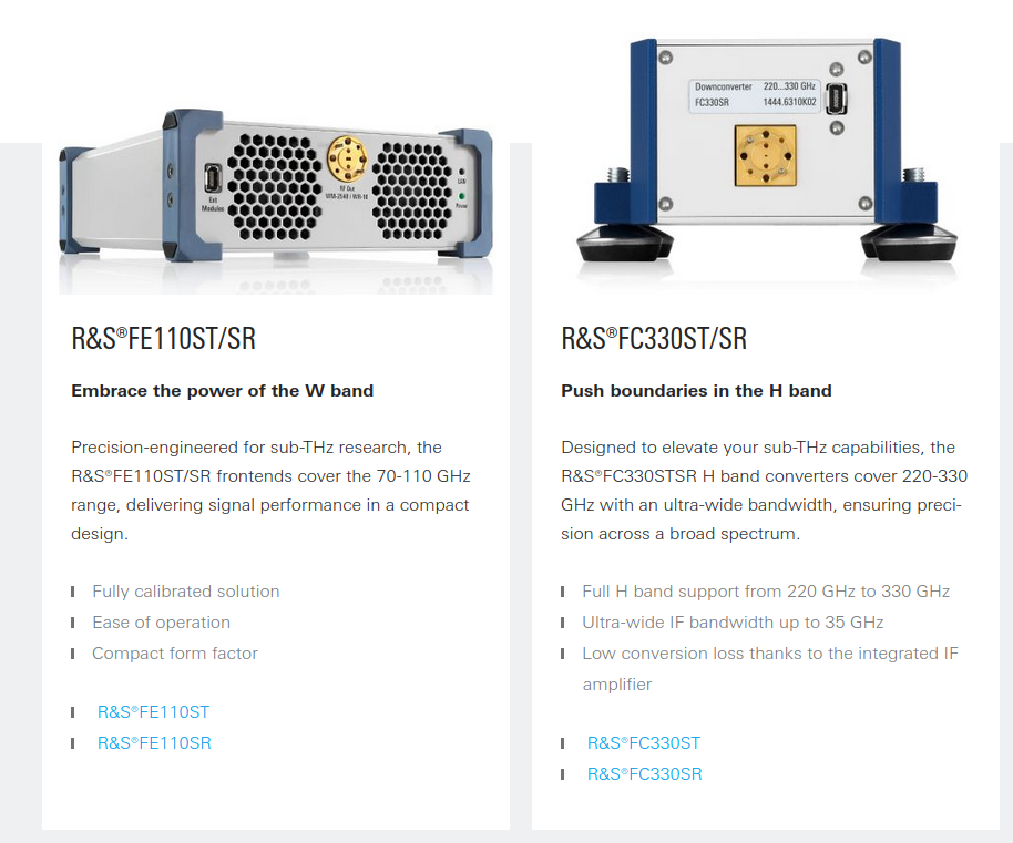

Rohde & Schwarz: Neue Messtechnik für den extremen Hochfrequenzbereich.
Im Hause Rohde & Schwarz arbeitet man daran, die abgedeckten Frequenzen der hauseigenen Produkte zu erweitern.
Bildquelle: https://www.rohde-schwarz.com/hu/products/test-and-measurement/sub-terahertz_256041.html
Von besonderer Wichtigkeit sind dabei Frequenzkonverter, die die hauseigenen Produkte zur Bearbeitung von Signalen im Bereich von 220-330 GHz befähigen sollen.

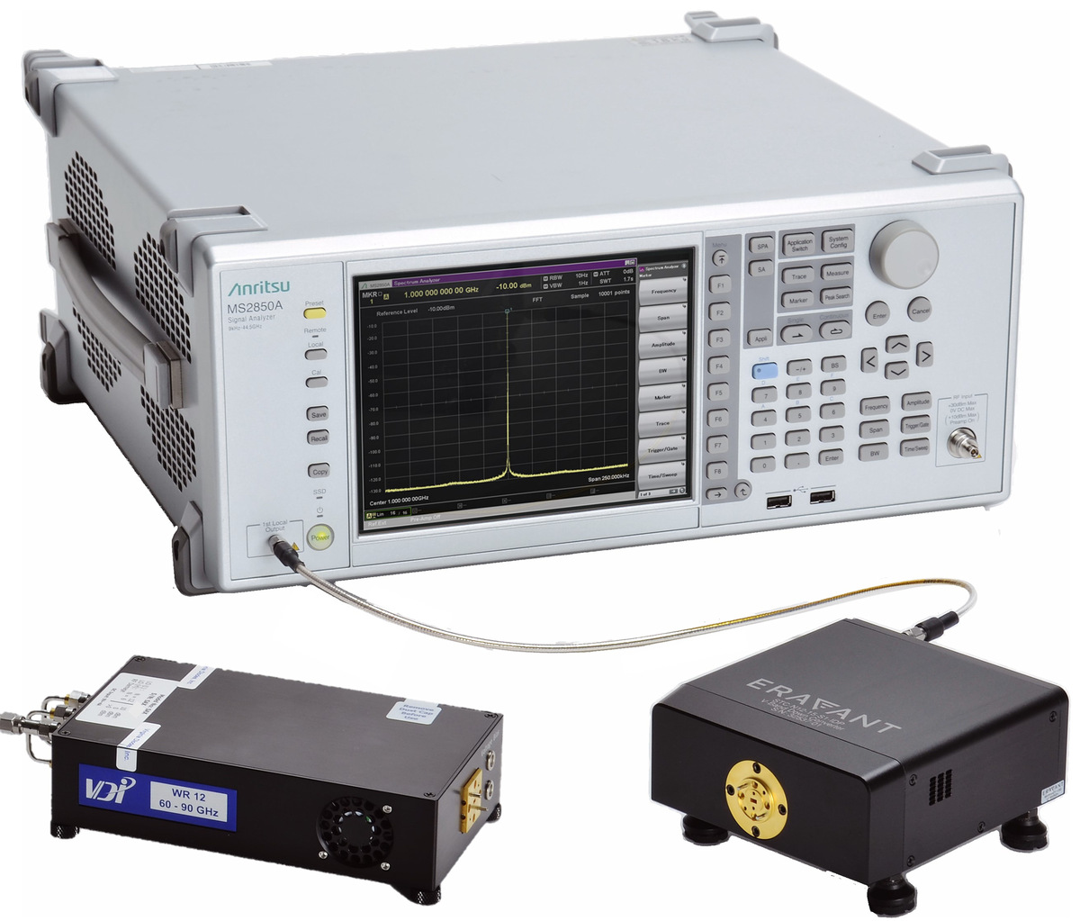

Anritsu: Leistungsfähigkeitssteigerung der hauseigenen Spektralanalysatoren durch Mixer.
Die Messtechnikindustrie zeigt sich manchmal als Horde. Auch im Hause Anritsu arbeitet man daran, den abgedeckten Frequenzbereich der hauseigenen Messgeräte nach Maßgabe der Möglichkeit zu erweitern. Spezifischerweise vermeldet man folgendes:
 Anritsu Corporation is pleased to announce the release of enhanced software functions for its Signal Analyzers MS2830A/MS2840A/MS2850A. These enhancements enable the analyzers to extend the spectrum measurement frequency range to encompass the millimeter-wave band by connecting VDI or Eravant external mixers.
Bildquelle: Anritsu
Für an der technischen Implementierung dieses Features interessierte Personen ist dann die folgende Passage relevant:
For spectrum, signal, and phase-noise measurements, the measurement frequency range can be extended by installing Anritsus External Mixer Connection Function MX284090A. This function supports connection of a recommended external mixer from Eravant or VDI to the signal analyzers 1st Local Output port.

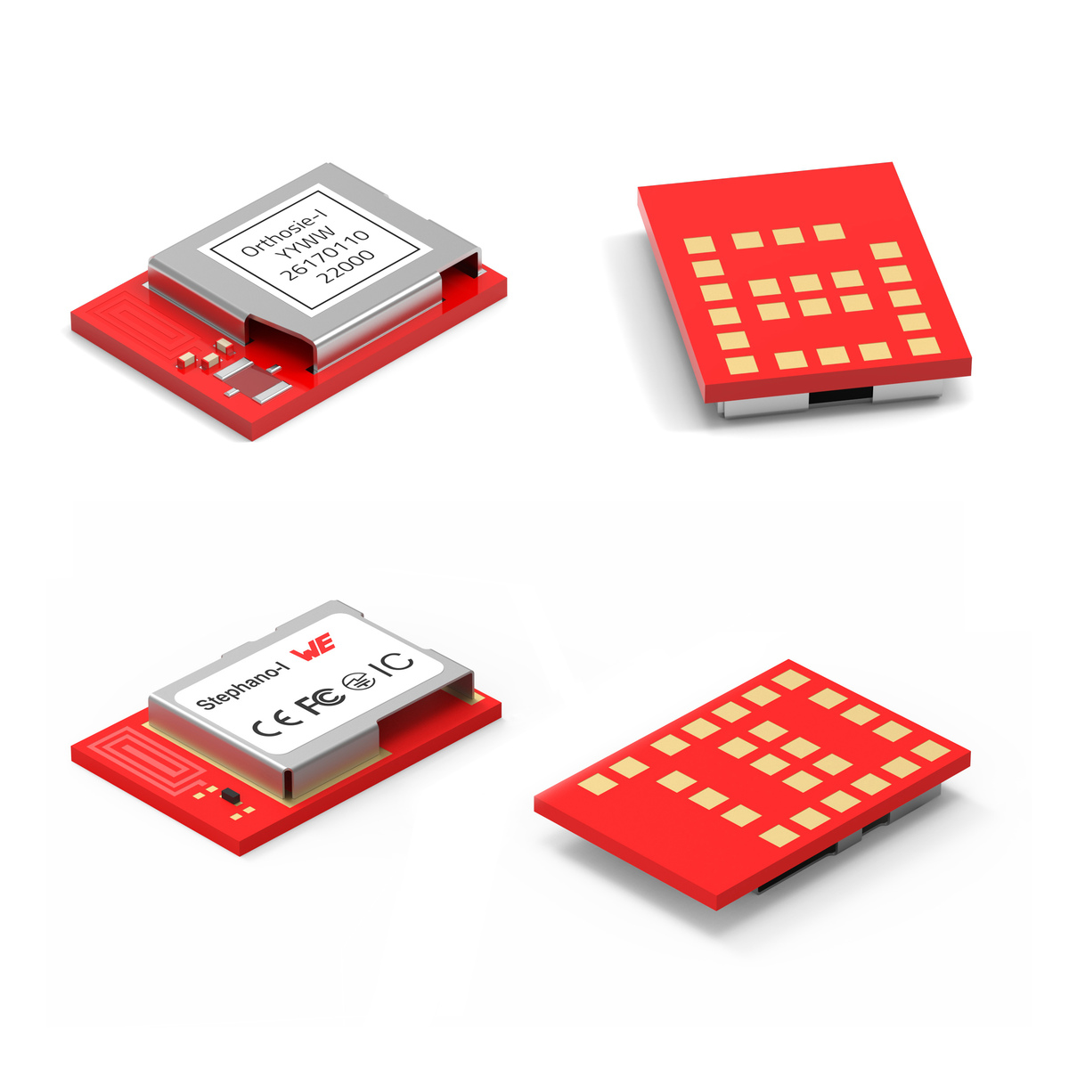

Würth: Neue Funkmodule mit ESP32-C3.
Im Hause Würth bietet man seit einiger Zeit Funkmodule an - im Allgemeinen setzt man im Bereich der Kurzstreckenfunktechnologie dabei auf Prozessoren aus dem Hause Espressif.
Bildquelle: Würth.
Vor wenigen Stunden wurde eine Gruppe neuer Module angekündigt. Im Rahmen der Ankündigung verspricht Würth, dass die hauseigenen Designs den Referenzimplementierungen aus dem Hause Espressif in einigen Parametern überlegen sein sollten:
The developers at Würth Elektronik have also managed to reduce the TX current consumption and form factor by 50 percent compared to the ESP32-C3-MINI-1 module. In power-off mode, the modules, which measure just 13 × 9.5 × 2 mm, consume only 1 µA.
Interessant ist, dass die Module in zwei Varianten angeboten werden. Eine ist dabei ein frei programmierbares Modul, während das Andere mit einer von Würth zur Verfügung gestellten Firmware zum Endkunden gelangt. Intention dürfte hier das Anbieten eines „Aufrüst-Pfads“ für bestehende Applikationen sein:
The Orthosie-I module is supplied without pre-installed firmware and can be individually programmed for the specific application. Various interfaces can also be implemented, such as UART, SPI, I²C, and ADC.
Stephano-I comes with high-quality, pre-installed firmware, a complete TCP/IP-Stack, MQTT and HTTP. The versatile module can act both as a station and as a soft access point

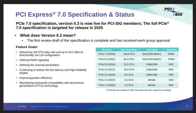

Neue PC-Standards, zur Ersten - PCI Express 7.0.
Im Bereich der im PC- und Workstation-Sektor verwendeten Bus-Technologien gibt es Neuerungen - einige davon auch als Nachgang der CES. Neuerung Nummero eins ist die Version 7.0 von PCI Express, die - wie in der Abbildung gezeigt - eine wesentlich höhere Transferrate erreichen soll.
Bildquelle: https://www.phoronix.com/news/PCI-Express-7.0-v0.7-Spec

von 🍅🍅 🍅. (tomate)
PCI-E 1.0/2.5GT/s mit DDR sind 1.25GHz
PCI-E 5.0/32GT/s mit DDR wären 16GHz
16GHz scheint somit das Limit zu sein, was ging.
PCI-E 6.0/64GT/s mit DDR und 2bit analog/PAM4 => immernoch 16GHz
PCI-E 7.0/128GT/s mit DDR und 2bit analog/PAM4 => 32GHz
PCI-E 8.0 => PAM16/QAM16 oder 64GHz oder x32 Slot :-)
