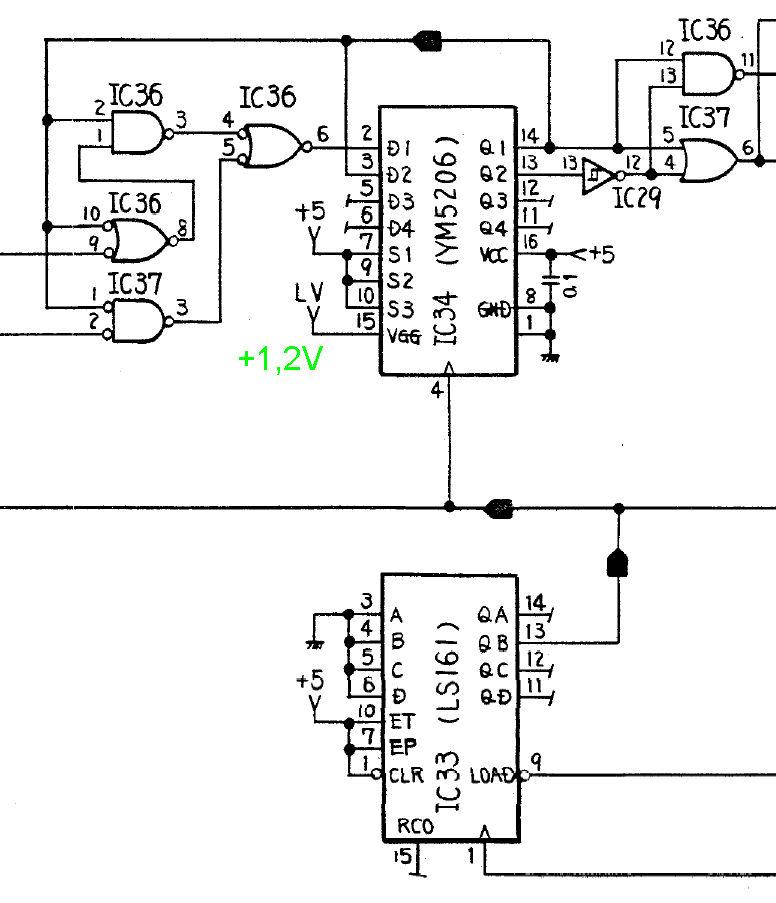

Es gibt neben Gnd und 5V als dritte Spannung +1,2V an Vgg. Da Ein- und Ausgang TTL sind, macht ein Level Shifter keinen Sinn. Da die drei Schaltereingänge alle fest auf high liegen, macht auch eine Schaltfunktion keinen Sinn. Man muss also mit high an S1-3 irgendwas eingestellt haben, was mit dem Signal passiert. Schon mal mit dem Oszi Ein- und Ausgang verglichen, ob sich irgendeine Signalsteilheit verändert, oder Flanke verzögert wird, vielleicht auch asymmetrisch oder abhängig von Nachbarpegel?
Gibt es IC Bilder? Vielleich stammt der gar nicht von Yamaha. Oder die Bezeichnung ist falsch... (bei IC33 stimmt z.B. die CLK Pinnummer nicht)
Das ist der Grund für die Anfrage - im Schaltplan (den ich gerade aufhübsche) des DX1 sind bei IC66 & 67 für VCC +1.5V angegeben statt +5V - ich halte das jedoch für Schreibfehler, die ich dann gern (auf +5V) korrigieren würde...
Danke, guter Hinweis 👍 - auch das werde ich, wenn ich dann an diesem Schaltungsteil zugange bin, korrigieren.
