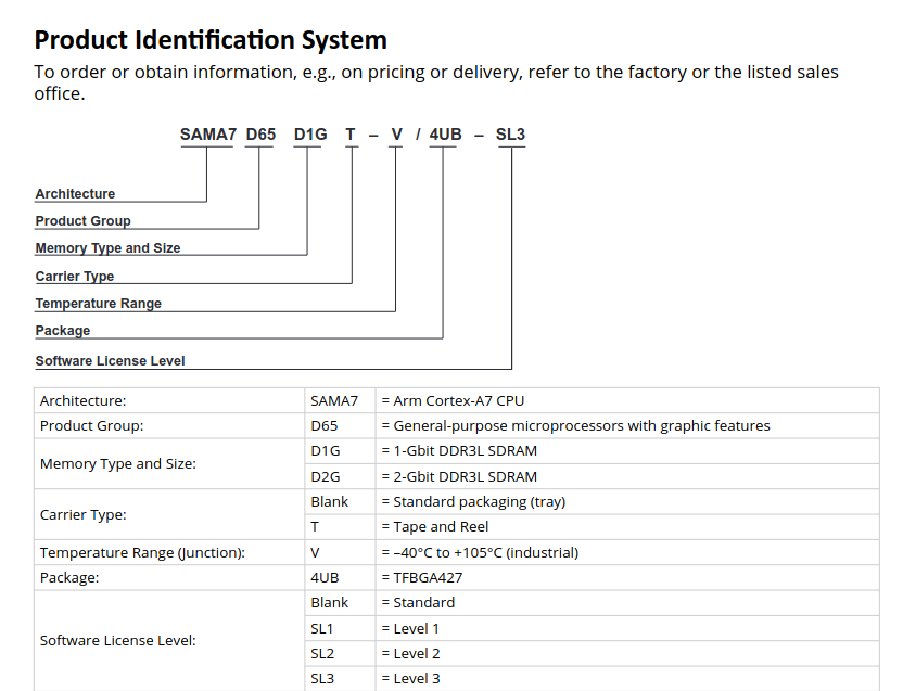

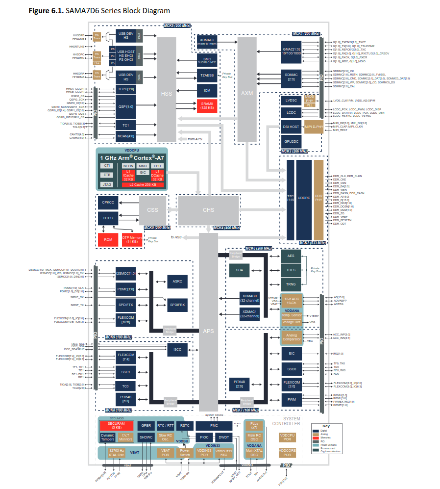

Microchip SAMA7D65 – 1GHz-MPU für Grafikanwendungen
Die zur Ausführung von Desktopbetriebssystemen geeigneten MPUs erobern sich im Zuge immer höher werdender Ansprüche der Userschaft an grafische Benutzerschnittstellen permanent neue Märkte. Mit dem SAMA7D65 schickt MicroChip nun eine auf einem Cortex A7-Kern basiert und von Haus aus 2GB DDR-RAM mitbringt.
Bildquelle: Microchip
In der Pressemeldung beschreibt man das Produkt unter Betonung der verschiedenen IO-Möglichkeiten:
Zu den Grafikfunktionen des SAMA7D65 gehören LVDS, MIPI-DSI-Schnittstellen und 2D-GPU. Die MPUs ermöglichen die Übertragung und Verarbeitung von mehr Daten für effiziente Grafikleistung und sind daher eine geeignete Lösung für HMI-Anwendungen in den Bereichen Industrie, Medizintechnik und Transportwesen.
SAMA7D65-MPUs sind mit fortschrittlichen Audio- und Datenanbindungsfunktionen ausgestattet und verfügen über Dual-Gigabit-Ethernet mit TSN-Unterstützung (Time Sensitive Networking).
Zu beachten ist, dass es die MPUs in verschiedenen SiP-Varianten gibt – die Abbildung informiert über einige Varianten.
Bildquelle: https://www.microchip.com/en-us/product/sama7d65#Documentation

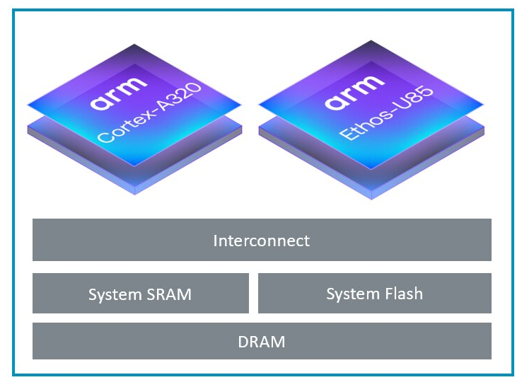

Als Architekturdiagramm präsentiert sich die neue Architektur wie in der Abbildung gezeigt.
Bildquelle: https://newsroom.arm.com/blog/introducing-arm-cortex-a320-cpu
Im Rahmen der Ankündigung zeigte man auch eine neue Kombination des A320 mit der bekannten NPU.
Sie wurde folgendermaßen beschrieben:
Due to the significant ML improvements in the Armv9 architecture, a quad-core Cortex-A320 can execute up to 256 GOPS, measured in 8-bit MACs/cycle when running at 2GHz. As a result, Cortex-A320 can run advanced ML and AI use-cases directly on the CPU, even without the need for an external accelerator. This can save system area, power and complexity, for devices targeting a wide range of ML and AI applications, for up to 0.25 TOPs.
Detailinformationen zum inneren Aufbau finden sich unter https://developer.arm.com/Processors/Cortex-A320. Eine gute Zusammenfassung der Informationen liefert CNX unter der URL https://www.cnx-software.com/2025/02/27/arm-cortex-a320-low-power-cpu-is-the-smallest-armv9-core-optimized-for-edge-ai-and-iot-socs/,

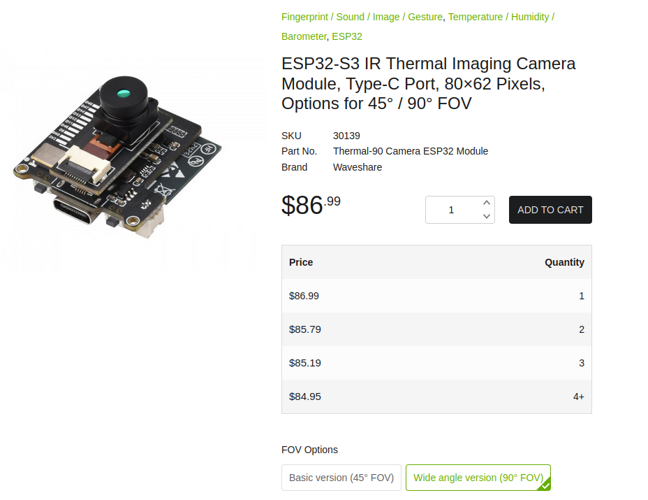

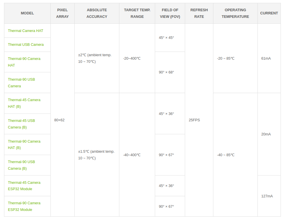

WaveShare – Thermokameramodul mit ESP32-S3
Thermokameramodule fielen bisher – durch die Bank – durch hohe Kosten auf. Der ESP32-Zubehörspezialist WaveShare bietet nun ein Modul an, das in zwei Varianten mit 45 oder 90 Grad Blickwinkel zur Verfügung steht.
Bildquelle: https://www.waveshare.com/thermal-45-camera-esp32-module.htm?
Zu den Sensor-Leistungsdaten finden sich die in der Abbildung gezeigten Informationen – beeindruckend ist der geringe Preis.

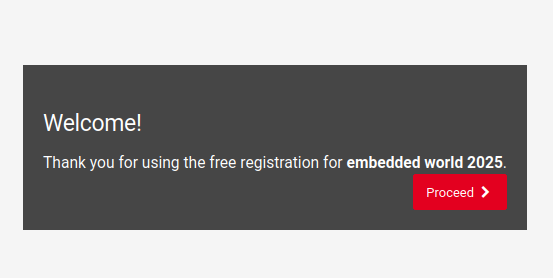

Kostenlose EmbeddedWorld-Tickets
Wer zur EmbeddedWorld geht, soll das Geld für die Eintrittskarte sparen. OEMSecrets bietet – wie in der Abbildung gezeigt – kostenlose Tickets an. Die Bildquelle dient als Einsprungpunkt, notfalls verwende man den Gutscheincode OEM4ew25.
Bildquelle: https://www.messe-ticket.de/Nuernberg/embeddedworld2025/Landing/OEM4ew25

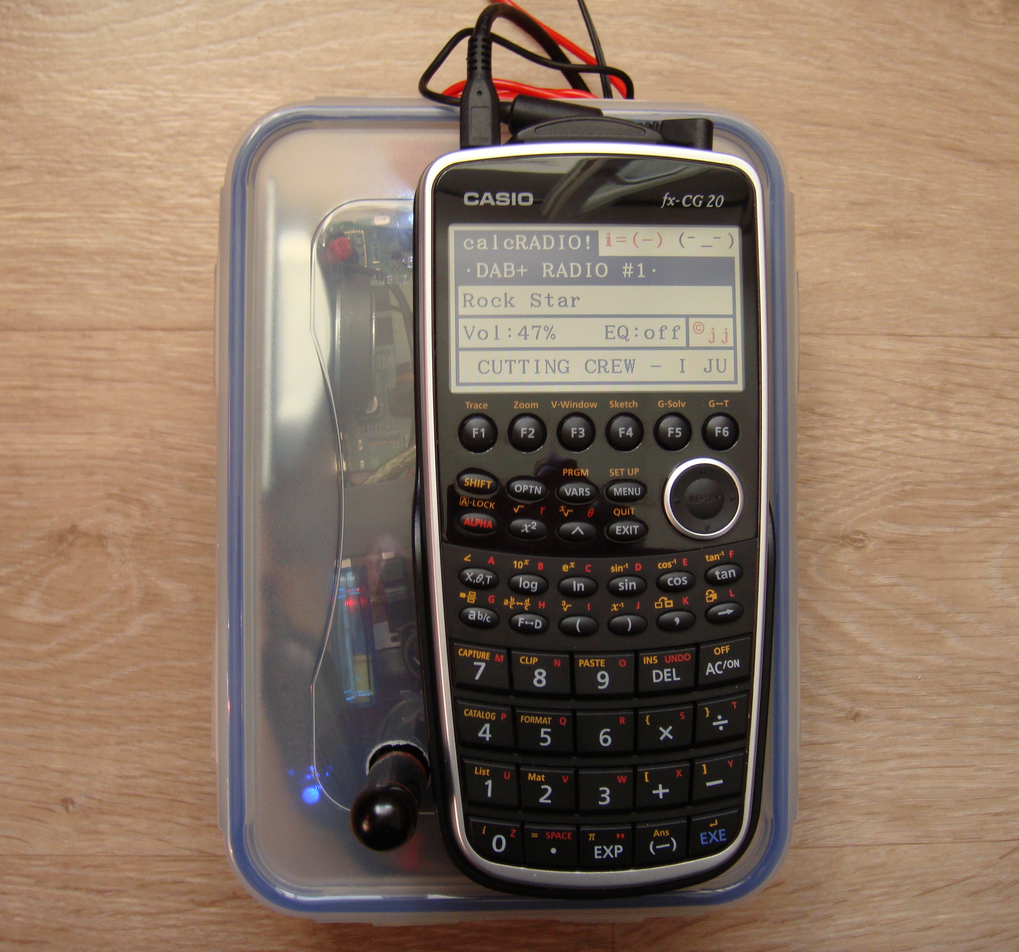

Lesestoff zur Zweiten – Casio-Taschenrechner als Eingabegerät für SDR
Wissenschaftliche Taschenrechner bieten eine hochwertige Tastatur und vergleichsweise brauchbare Displays. In Japan ist nun ein Projekt aufgetaucht, das ein Fabrikat aus dem Hause Casio als Eingabegerät nutzt.
Bildquelle: https://jjintokyo.github.io/
Über die Kommunikation mit dem Taschenrechner findet sich auf der Projekthomepage dann die folgende Passage:
This calculator is great because (1) it has a 3-wire serial port built-in that is used to clone 2 calculators together, so I can use it to connect to the UART port on my Strong SRT 2023 Android board, previously flashed with Armbian + Ubuntu. I just had to solder the wires (send, receive, ground) and voila, I can easily exchange data between the two systems.

von Veit D. (devil-elec)
wie präzise ist die WaveShare IR Thermokamera im Vergleich zu teureren
Profi Equipment?
von Tam H. (Firma: Tamoggemon Holding k.s.) (tamhanna)
Veit D. schrieb:
> Hallo,
> Profi Equipment?
maile mir, ich frage dir nach dem Datenblatt des Sensors.
Tam

von Gerd E. (robberknight)
Es sind nur 2 Gbit, nicht 2 GBytes - leider. Da ist die Konvention ein
kleines b zu verwenden, also 2Gb.
Auch stimmt das "von Haus aus" nicht ganz: es gibt das Ding in der
"normalen" Version ohne integriertes RAM und in der SIP-Version die dann
1 Gbit oder 2 Gbit RAM im Gehäuse integriert hat.
von Luky S. (luky)
Nur mal so aus Interesse: hat schon mal irgendwer ein Ticket für die
Embedded World selbst gekauft?
von Vanye R. (vanye_rijan)
Hehehe. Glaube ich auch nicht dran. Ich hab schon drei Einladungen
abgelehnt und dann gibt ja immer noch bergeweise diese Gratistickets in
den Zeitschriften die man zugeschickt bekommt.
Ich glaube der Eintrittspreis ist nur dafuer da um Schueler
abzuschrecken damit die nicht alle am Stand von ST nach Demoboards
betteln. :)
Vanye
