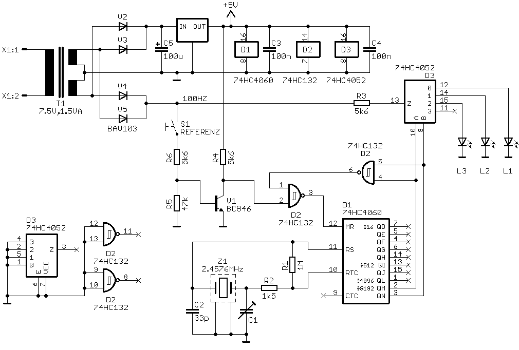

von Flip B. (frickelfreak)
Mit guter Quarzreferenz oder gps würde das ein Multimeter mit
entsprechender Software können. Ich arbeite daran,
drehfeldbestimmungssoftware für das 121GW Multimeter zu bauen. Nach
einigen minuten läuft aber die referenz im Multimeter weg.

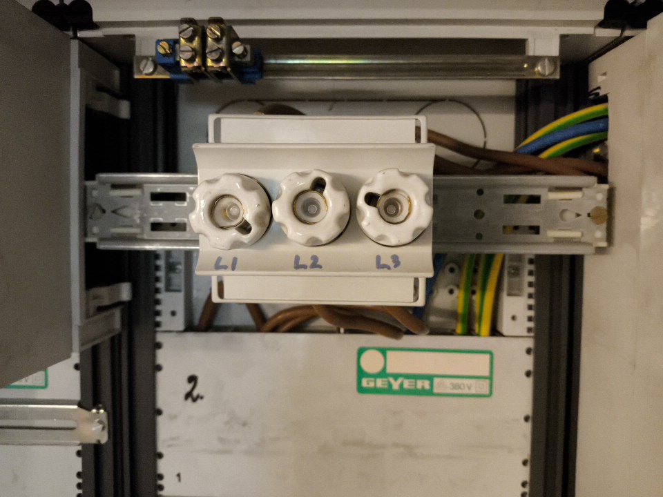

von Franc W. (franc)
Das Haus ist schon etwas älter (1936) und ich weiß nicht, ob die Farben
der Phasen alle der Norm entsprechen. Aber ist schon mal ein guter
Hinweis, danke!
Ich werde wohl die Hauptsicherungen von L1 und L2 rausschrauben und dann
schauen wo noch (L3) Strom auf den Steckdosen ist.
Ich speise nämlich per Balkonkraftwerk Solarstrom in L3 ein und habe
erst kürzlich entdeckt*, dass der Stromzähler im Keller (ein Iskra
MT174-D1A51-K0, immerhin digital) gar nicht saldiert, also nur L3 nutzt
den Solarstrom.
Daher würde ich gerne sehen, welche Steckdosen ich besser nehme, wenn
die Sonne scheint :)
*https://www.photovoltaikforum.com/thread/242816-bkw-einspeisung-mindert-den-verbrauch-nicht-eins-zu-eins/

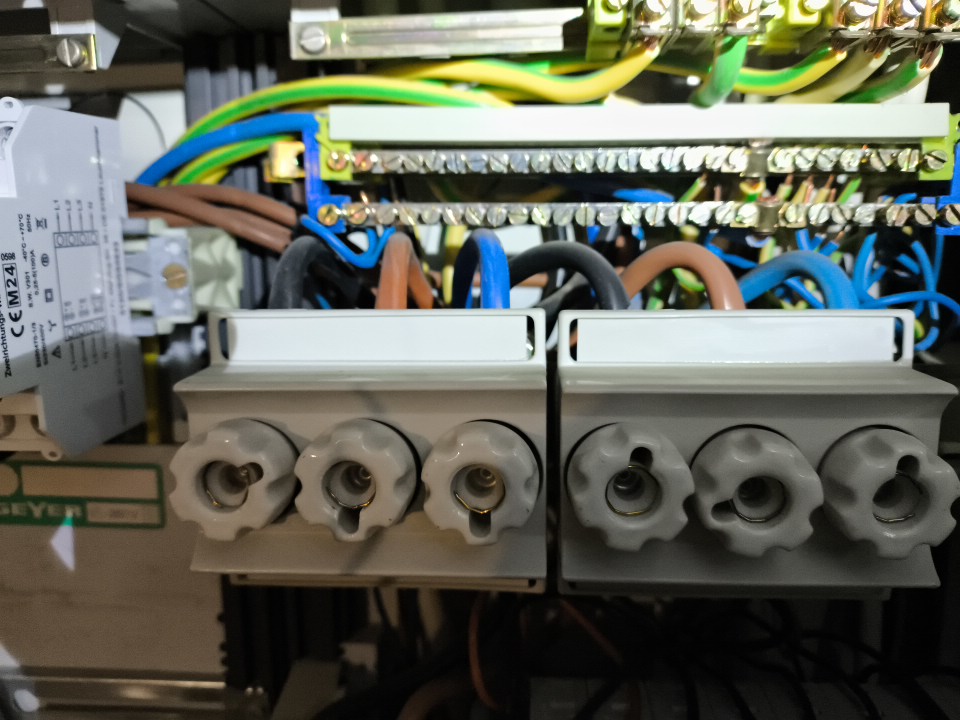

von Thomas S. (Firma: Chipwerkstatt) (tom_63)
Wolf17 schrieb:
> Franc W. schrieb:
>> aber dafür gibt es doch sicher irgendeinen raffinierten Trick
> Wenn klar ist, welche Sicherung zur jeweiligen Steckdose gehört, reicht
> ein Blick im Sicherungskasten auf die Phasenzuordnung der jeweiligen
> Sicherung.
Öhm, ?
Nö!!
Weil, es gibt auch Phasenschienen für / mit Fi.
Und da wird dann die N-Klemme 'übersprungen. Und somit ist die erste
Sicherung, rechts vom FI - Phase 2, sofern der FI 'fachgerecht'
angeklemmt wurde.
Link:https://www.elektro-wandelt.de/ABB-PS3-12FI-Phasenschiene-3Ph-12Pins-10qmm-2CDL231002R1012.html
Nur dafür, damit alles im Raum steht.
von Rainer W. (rawi)
Eine Quarzreferenz nützt dir wenig. Die Zeitbasis muss mit der
Netzfrequenz gelockt sein. Die Netzfrequenz liegt mit 68%
Wahrscheinlichkeit in einem Bereich von etwa ±800 ppm.
https://gridradar.net/de/netzfrequenz

von Bauform B. (bauformb)
Dafür gibt es den "Referenz" aka "Lock" Taster. Danach hast du eine paar
Minuten, bis der Quarz zu weit weg gelaufen ist. Ich würde auch noch
einen Trimmer spendieren. Man erklärt eine Steckdose zur L1 und drückt
den Taster. Danach zeigen die LEDs direkt L1, L2 oder L3 an.

von Wolf17 (wolf17)
Was hier nach ein paar Sekunden aus der Phasenlage laufen kann ist nicht
der Quarztakt, sondern die Netzfrequenz!
Tip: bei 20mHz Änderung nach dem Lock läuft die Phase in 9 Sekunden um
60° weg.
https://www.netzfrequenzmessung.de/verlauf.htm
> um 60° weg.
Da verknoten sich ja die Freileitungen ;) Dann eben nicht, irgendwas ist
ja immer.
Bauform B. schrieb:
> Danach hast du eine paar Minuten, bis der Quarz zu weit weg gelaufen ist.
Da musst du aber schon eine ruhige Tageszeit erwischen.
Falls sich die Netzfrequenz innerhalb von 4 Minuten um 50 mHz ändert
(z.B. heute 19:04), läuft die Phase innerhalb weniger als einer Minute
um 120° auseinander.
Das ist schon ziemliches Glücksspiel.

Es kommen vier braune Kabel vom Zähler an die Hauptsicherungen. Siehe
Foto, das sind die drei Hauptsicherungen. Dazu kommen auch noch ein
blaues und drei PE Kabel vom Zähler an den Sicherungen vorbei zu den
anderen Sicherungen.
Zwei braune gehen auf L1. Auf L2 und L3 jeweils auch ein braunes und das
blaue N Kabel geht gleich auf die N Schiene.
Ich will einen Zähler (eBay-Artikelnr.:356552791920) nach diesen
Hauptsicherungen zwischen die anderen Sicherungen schalten. Einen
DS100-00B Multifunktionaler Dreiphasen- Wirkleistungszähler (am 23.2.25
für 49.-gekauft), der mir auch den Rückfluss von BKW misst angeblich.
Ich will also die Ausgänge von den drei Hauptsicherungen mit drei
braunen 16 mm2 Kabeln in den DS100 leiten und an dessen Ausgänge dann
die alten Ausgänge der drei Sicherungen anschließen.
Das blaue N Kabel muss aber auch in den DS100 angeschlossen werden, der
hat ja einen N-Eingang, also hole ich von der N-Schiene das blaue raus,
stecke es in den DS100 (N-Eingang) und von dort mit einem ebenso dicken
16 mm2 Kabel (extra dafür gekauft) wieder in die N-Schiene rein.
Das passt so, oder?
Oder macht man das anders?

Ich hab das also gestern mittag, wo keiner im Haus war durchgeführt und
es ging. War auch eher ungefährlich, musste nur aufpassen, dass ich
nicht an die Zuleitungen der 3 Hauptsicherungen kam, aber das war kein
Problem.
Jetzt zeigt mir der DS100 brav den Verbrauch und die Einspeisung an, in
vielen verschiedenen Rubriken. Leider ohne WLAN, aber so oft muss ich
das auch nicht anschauen, kann ich auch mal in der Keller dazu.
