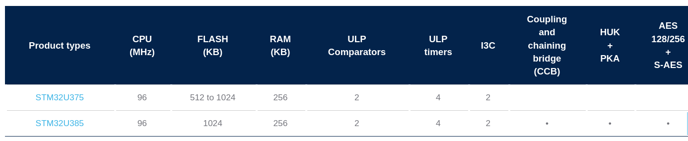

Als „Rechenkern“ kommt dabei durch die Bank ein ARM Cortex-M33 zur Verfügung hat zum Einsatz. Es gibt mehrere Familien, die sich erstens im Bezug auf die Verfügbarkeit eines Kryptographiebeschleunigers unterscheiden.

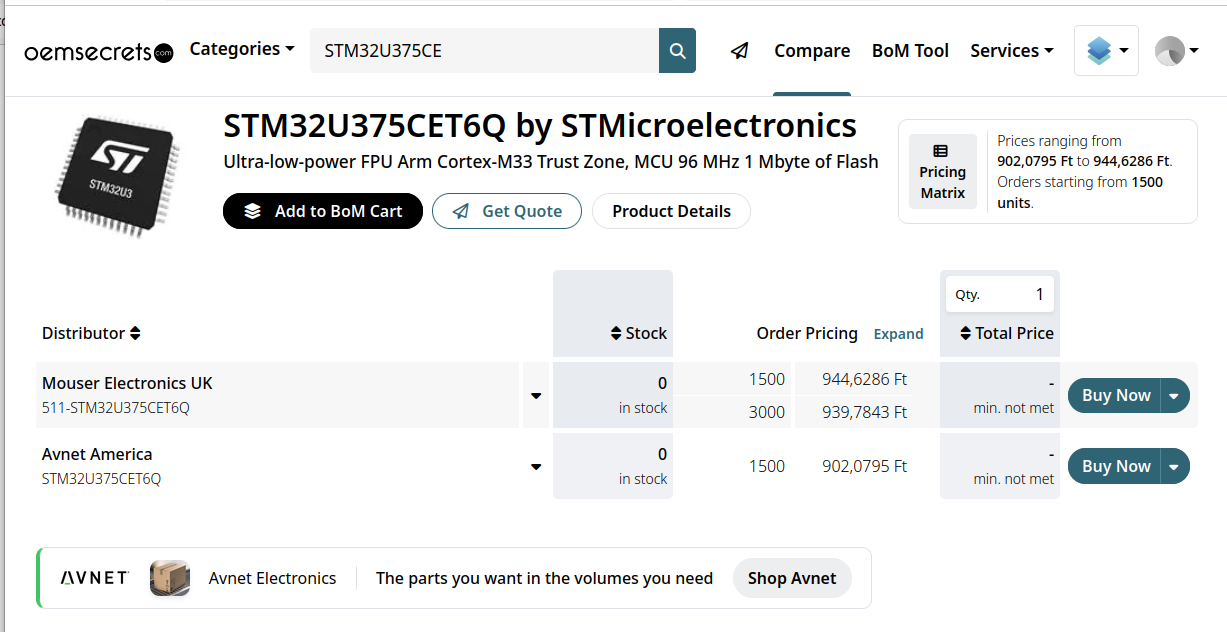

Eine OEMSecrets-Preisanalyse ergab allerdings, dass Distributoren die Mikrocontroller - wie in der Abbildung gezeigt - im Allgemeinen noch nicht ab Stapel liefern können.
Bildquelle: https://www.oemsecrets.com/compare/STM32U375CE.

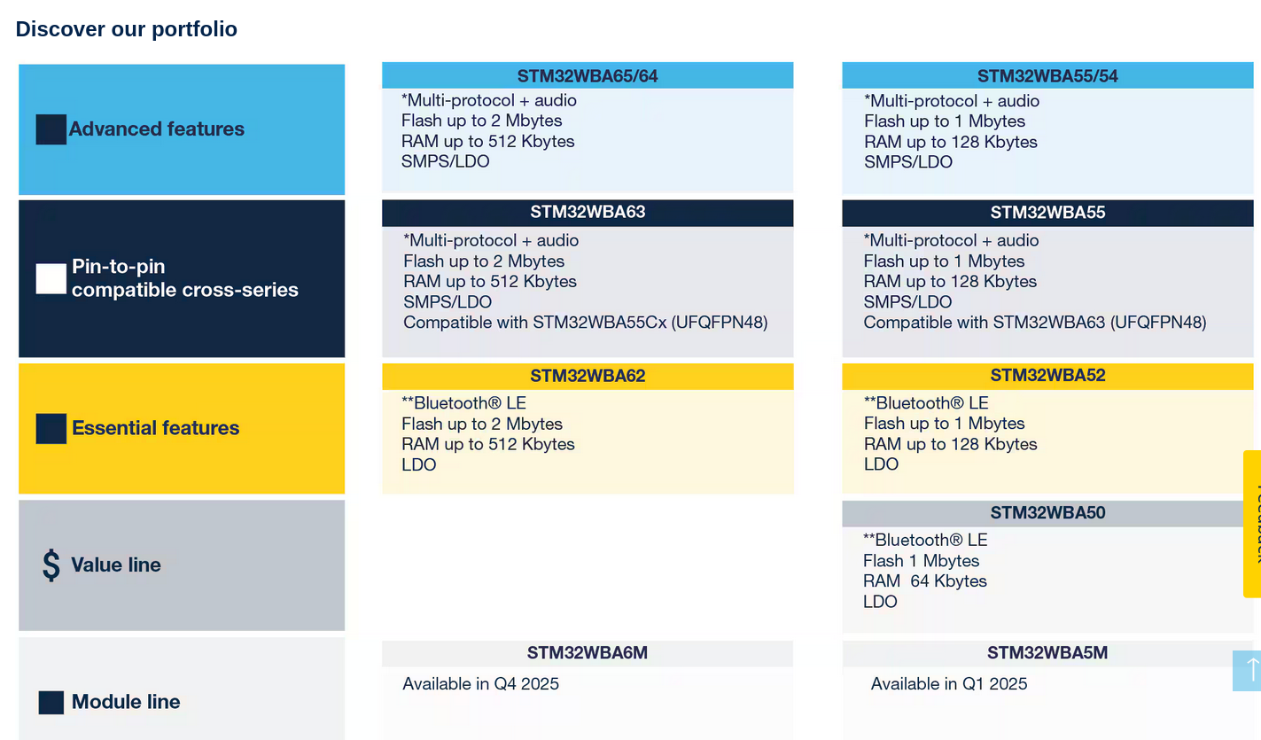

Funkmodule auf Basis des neuen IP gibt es derzeit indes noch nicht. Wer die Webseite besucht, findet stattdessen die in der Abbildung gezeigte Tabelle, die die „Verfügbarkeit“ von an den ESP32 erinnernden Modulen für das Ende des Jahres 2025 avisiert.
Bildquelle: STMicroelectronics

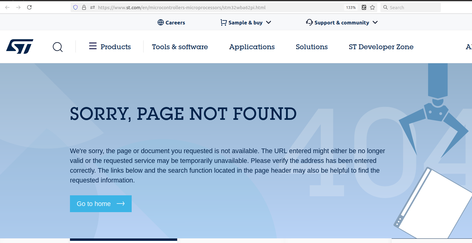

Das Anklicken von Informationslinks zu den einzelnen Modellen führt derzeit indes - wie in der Abbildung gezeigt - zum Aufscheinen von Fehlermeldungen.
Bildquelle: https://www.st.com/en/microcontrollers-microprocessors/stm32wba62pi.html

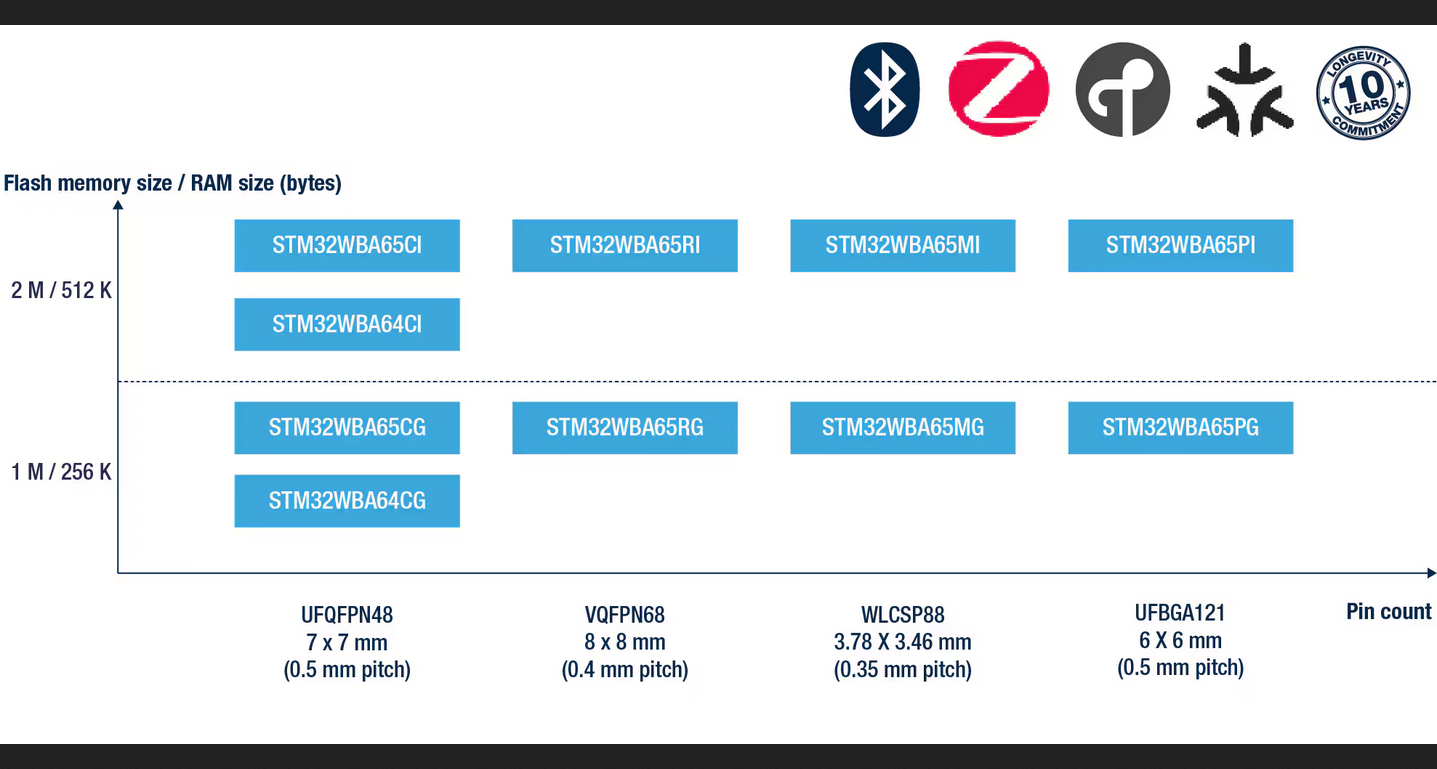

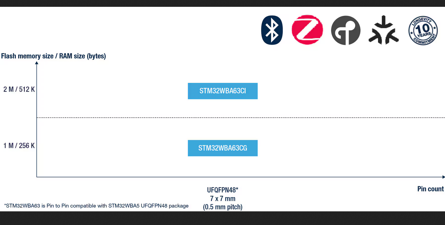

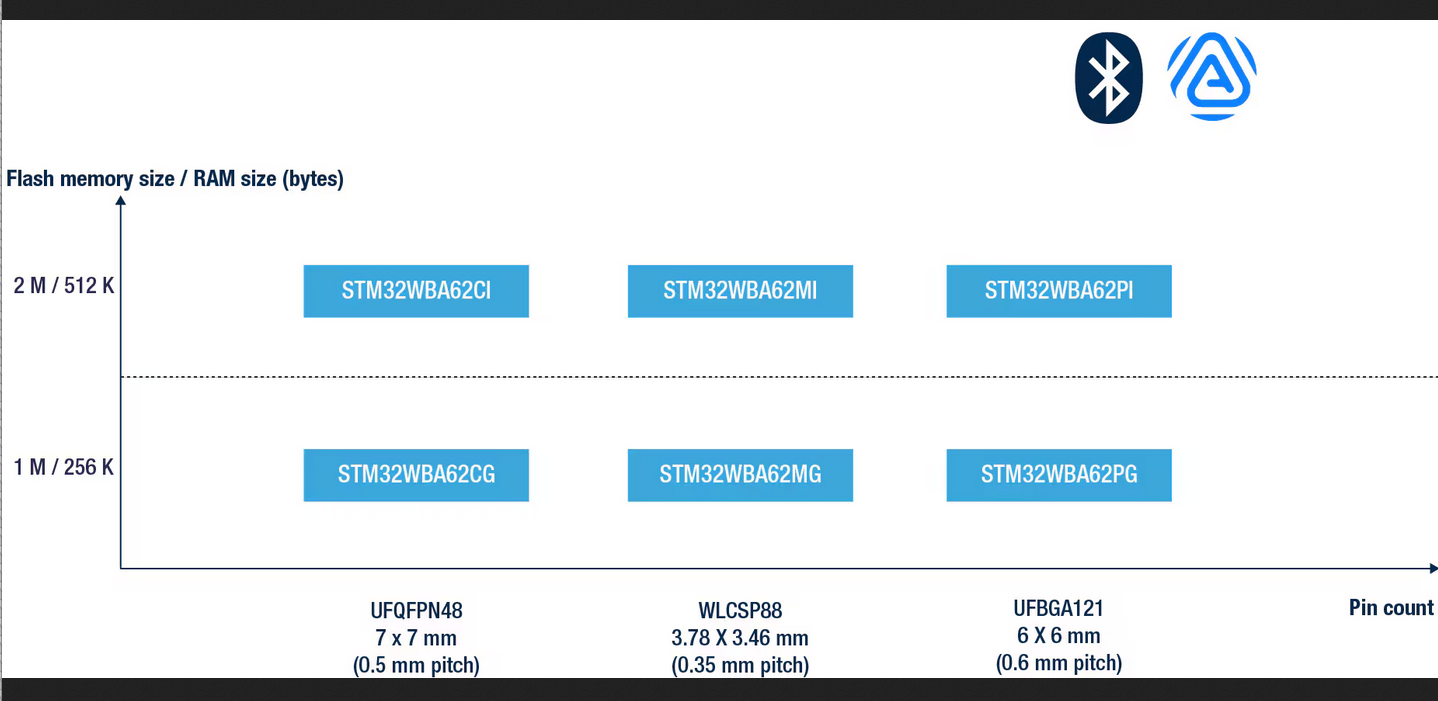

Interessant ist außerdem, dass STMicroelectronics die einzelnen Familien im Bereich der unterstützten Funkstandards unterteilt - weitere Informationen hierzu finden sich in den Abbildungen.
Bildquelle: https://www.st.com/en/microcontrollers-microprocessors/stm32wba62.html
Bildquelle: https://www.st.com/en/microcontrollers-microprocessors/stm32wba63.html

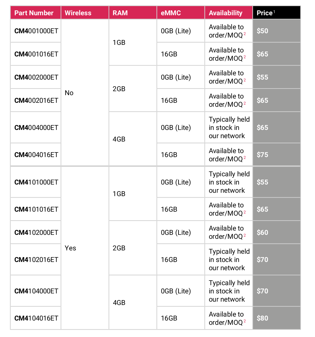

Zur Bepreisung der neuen Module vermeldet man im Hause Raspberry Pi das in der Abbildung gezeigte.
Bildquelle: https://datasheets.raspberrypi.com/cm4/cm4-product-brief.pdf

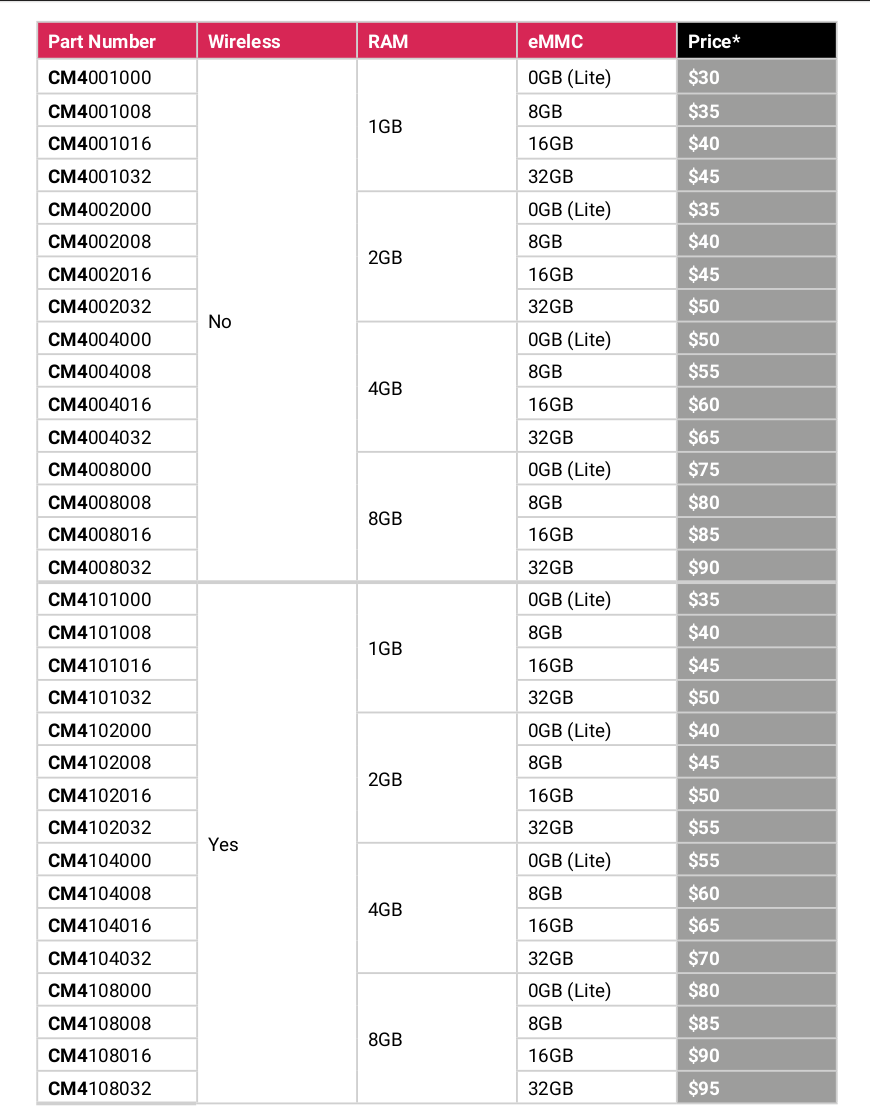

Zu beachten ist, dass rund die Hälfte der Module nicht ab Stapel verfügbar sind. Als Mindest-Bestellmenge erwartet man 1000 Stück, während die Lead Time im Bereich der Fertigung laut dem PDF-Dokument zwischen zehn und zwölf Wochen betragen wird. Ein Vergleich der Preisstufen mit dem im Dokument ebenfalls verfügbaren „normalen“ Preisschema zeigt - wie in der Abbildung gezeigt - auf Preise von zwischen 15 und $ 20. Außerdem gilt, dass die größtem Arbeits- und Remanentspeicher-Ausbauten derzeit nur im normalem Temperaturbereich zur Verfügung stehen.
