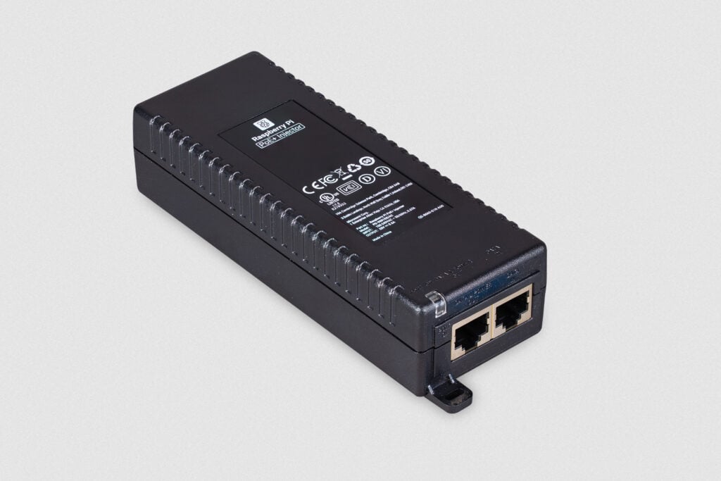

Raspberry Pi PoE+ Injector um 25 US-Dollar
Power over Ethernet ermöglicht seit Jahr und Tag die Energieversorgung über das Ethernetkabel – Problem ist nur, dass sich der p.t. Netzwerkadministrator damit ein Henne-Ei-Problem einhandelt. PoE-Injektoren lösen dieses Problem; die Raspberry Pi Trading bietet nun in Zusammenarbeit mit Microchip ein diesbezügliches Produkt an.
Bildquelle: https://www.raspberrypi.com/news/raspberry-pi-poe-injector-on-sale-now-at-25/
Im Rahmen der Vorstellung findet sich auch ein Hinweis auf eine PoE-Erweiterung für den Raspberry Pi 5:
There is, you may have noticed, something missing. While Raspberry Pi 5 provides a 4-pin PoE power connector, our first-party PD accessory, the snappily-named Raspberry Pi PoE+ HAT+ for Raspberry Pi 5, is missing in action. This promises to be our smallest, most efficient PD accessory, and is in the final stages of development, having absorbed a lot of Dominics attention and brainpower over the last couple of years. Watch this space!

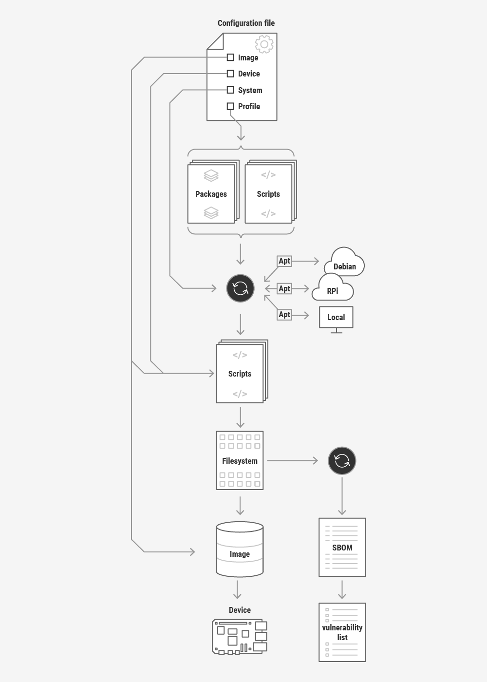

rpi-image-gen – Imagegenerator für hauseigene Builds von Raspberry Pi OS
Das von Yocto bekanntgemachte Konzept des konfigurierbaren Betriebssystemimages ist in vielerlei Weise hilfreich: erstens reduziert sich der Speicherbedarf und zweitens durch Weglassen unbenötigter Dienste die Angriffsfläche. Mit rpi-image-gen stellt die Raspberry Pi Trading nun ein ähnliches System vor, das sich auf die Optimierung von Raspberry Pi OS-Builds spezialisiert.
Bildquelle: https://www.raspberrypi.com/news/introducing-rpi-image-gen-build-highly-customised-raspberry-pi-software-images/
Unter https://github.com/raspberrypi/rpi-image-gen/tree/master/examples finden sich einige Beispielkonfigurationsdateien, die das Handling des Systems illustrieren.

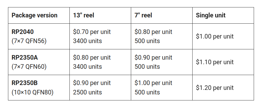

RP2350-Mikrocontroller ab Sofort im Einzelverkauf
RP2350-Evaluationsboards gibt es per Se seit einiger Zeit zu kaufen – alleinstehende Mikrocontroller waren derzeit nur Freunden des Hauses vorbehalten. Im Rahmen einer vor wenigen Tagen erfolgten Ankündigung vermeldeten die Uptoniten nun, die Einzelchips bald wie in der Abbildung gezeigt zu bepreisen und zu verkaufen.
Bildquelle: https://www.raspberrypi.com/news/rp2350-now-available-to-buy-a-high-performance-secure-microcontroller-for-your-next-project/
Interessant ist, dass diese Ankündigung nur die flashspeicherfreien Varianten betrifft. Die Varianten mit Flashspeicher kommen erst später:
For smaller-footprint applications, our RP2354A and RP2354B variants  featuring 2MB of stacked flash memory  are in the final stages of development and testing with early-access partners. Well soon be ramping to mass production, and plan to make these variants available through our Approved Reseller partners later this year.

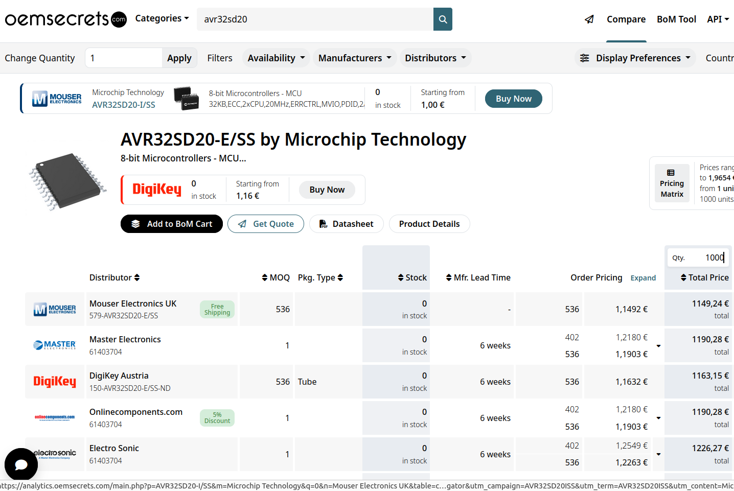

Microchip AVR SD – sehr preiswerte MCU für Situationen mit Redundanz zur Vermeidung von Rechenfehlern

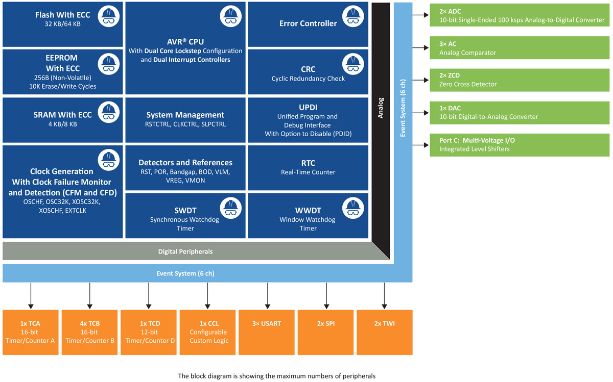

Für Hochsicherheitsanwendungen vorgesehene MCUs sind im Allgemeinen teuer – mit dem AVR SD lanciert Microchip ein neues Produkt, das in Fünftausenderstückzahlen nur rund einen US-Dollar kosten soll.
Bildquelle: Microchip
Die Besonderheiten der Familie beschreibt Microchip dann folgendermaßen:
Zusammen mit einem speziell ausgerichteten Sicherheits-Software-Framework ist dies die erste Einstiegs-MCU ihrer Art  in dieser Preisklasse  die die Anforderungen nach ASIL C (Automotive Safety Integrity Level) und SIL 2 (Safety Integrity Level) erfüllt, welche redundante Sicherheitsprüfungen vorschreiben. Die AVR-SD Produktfamilie wurde basierend auf einem vom TÜV Rheinland zerifizierten Functional Safety Management System entwickelt.
Zu den interessanten Hardware-Sicherheitsmerkmalen gehören eine Dual-Core-Lockstep-CPU, zwei A/D-Wandler (ADCs), Fehlerkorrekturcode (ECC) für alle Speicher und Busse, ein dediziertes Fehler-Controller-Modul, Mechanismen zur Fehlerstimulation sowie Systemspannungs- und Taktüberwachung.
Preislich kommt dies hin – die folgende Abbildung zeigt eine OEMSecrets-Preisanalyse. Weitere Informationen, Datenblätter und Co finden sich derweil unter der URL https://www.microchip.com/en-us/products/microcontrollers-and-microprocessors/8-bit-mcus/avr-mcus/avr-sd .
Bildquelle: https://www.oemsecrets.com/compare/avr32sd20

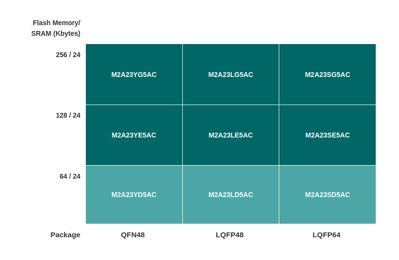

Nuvoton M2A23 – 125 Grad-fähiger Mikrocontroller für den Automobilbereich
Nach der EmbeddedWorld ist vor der EmbeddedWorld – anders ist Nuvoton’s Launch eines neuen für die Automobilbranche vorgesehenen Chips nicht erklärbar. Spezifischerweise wird der neue Chip folgendermaßen beschrieben:
It can withstand environmental temperatures of up to 125°C and operates within a wide voltage range of 2.5V to 5.5V, featuring three CAN FD interfaces and a LLSI interface. This makes it highly suitable for various in-vehicle CAN signal modules and interior/ exterior lighting control applications.
The M2A23 series is equipped with an Arm Cortex-M23 core, with a maximum operating frequency of 72 MHz
Auf der Ressourcenwebseite findet sich derzeit nur folgendes Diagramm, das die verschiedenen Familienmitglieder auflistet.
Bildquelle: https://www.nuvoton.com/products/microcontrollers/arm-cortex-m23-mcus/m2a23-series/

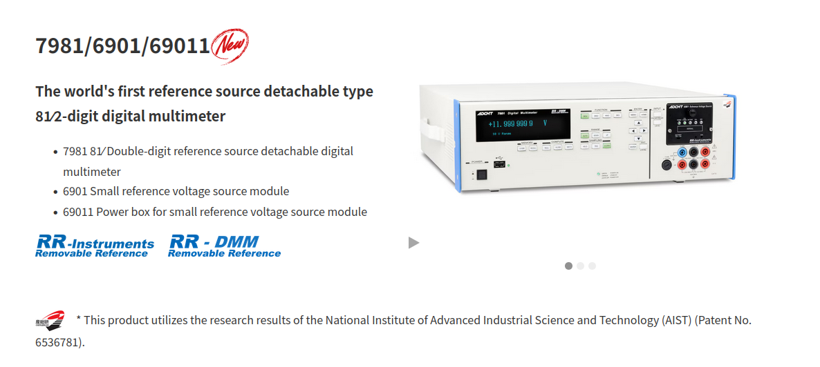

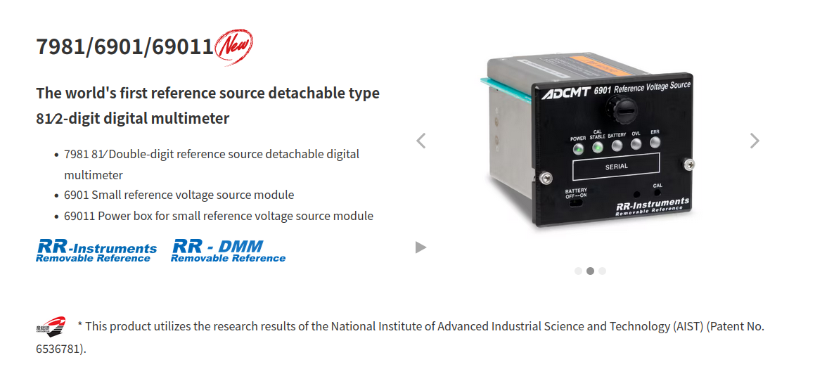

ADCMT – neue 8.5d-Multimeter mit entfernbarer Spannungsreferenz
Die ehemalige Advantest-Präzisionsmetrologiesparte rennt seit einiger Zeit unter dem Namen ADC Corporation. Nun steht das erste komplett neue Produkt ante Portas, das leider vor Allem auf Japanisch beschrieben wird.
Bildquelle: https://www.adcmt.com/products/dmm/7981
Hervorzuheben ist vor Allem die Möglichkeit, die Referenzspannungsquelle aus dem Multimeter zu entnehmen und danach unabhängig weiterzutransportieren. Weitere Informationen und die in Yen gehaltenen Preise finden sich unter der Bildquelle.

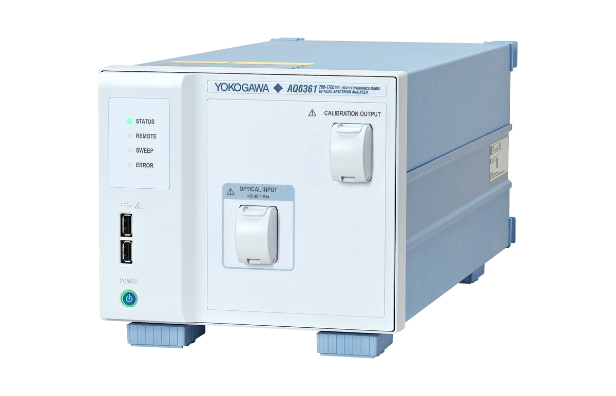

Yokogawa AQ6361 – optischer Spektralanalysator mit Need for Speed
Rohde und Schwarz bewarb den hauseigenen VNA unter Anderem mit der höheren Arbeitsgeschwindigkeit. Im Hause Yokogawa fühlte man sich davon wohl insofern inspiriert, als der in der Abbildung gezeigte und für den Headless-Betrieb vorgesehene optische Spektralanalysator lanciert wurde.
Bildquelle: Yokogawa
Im Rahmen der Vorstellung betonte man erstens die höhere Arbeitsgeschwindigkeit und zweitens das platzsparende Format, das übrigens auch die Begründung für das Design der klassischen Oszilloskope des Herstellers ist:
1. Up to 20 times the measurement speed of conventional models
The AQ6361 OSA offers up to 20 times the measurement speed of the best-selling AQ6370E. This dramatically reduces the production test time for customers' optical devices and allows them to significantly improve production efficiency.
2. Compact design
The new model is approximately half the size of the AQ6370E. This space-saving design is in direct response to customer requests for a measuring instrument that takes up minimal bench space. The model is also suitable for integration into laser diode chip testers and other test systems.

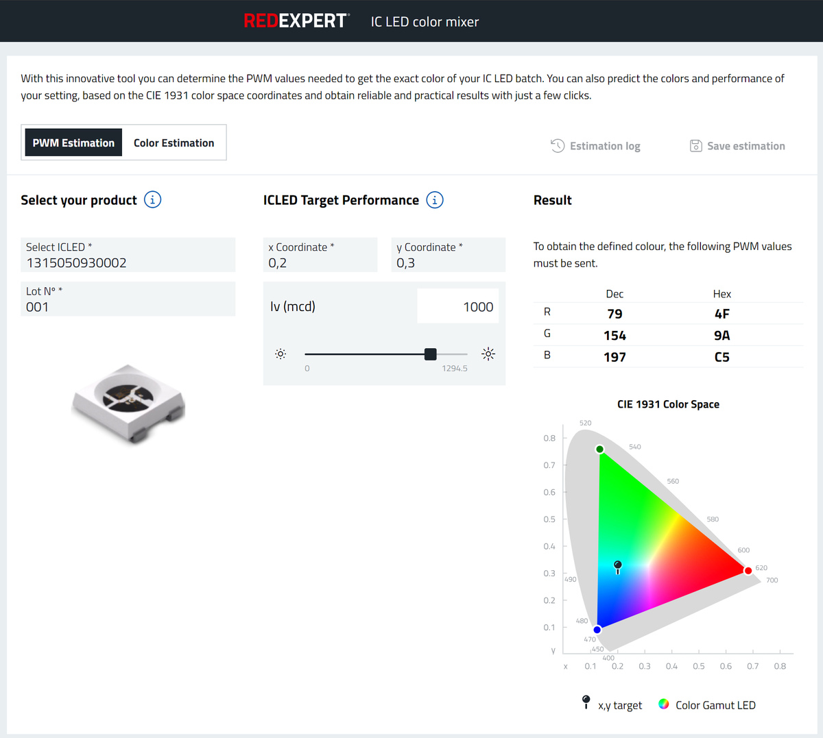

Würth: ICLED-Farbrechner
Würth spielt seit einiger Zeit im Smart LED-Markt mit. Wenig bekannt ist, dass die Firma für ihre Lots “Farbinformationen” sammelt und speichert. Nun gibt es ein offizielles Werkzeug, das – wie in der Abbildung gezeigt – PWM-Werte unter Berücksichtigung dieser Korrekturwerte berechnet.
Bildquelle: https://redexpert.we-online.com/we-redexpert/en/#/ic-led-color-mixer-embedded
