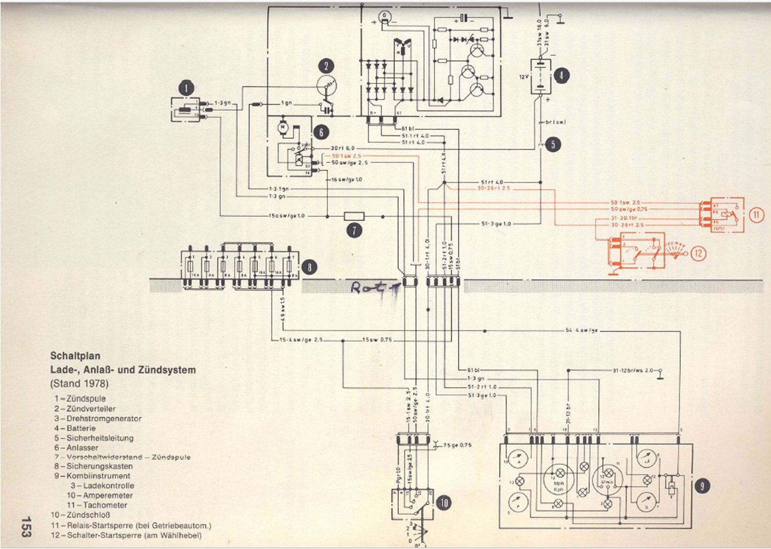

Der Besitzer möchte das ursprüngliche Kombiinstrument mit 6 Instrumenten
wieder installiert haben und ich fummle mich gerade dadurch. Leider ist
die Dokumentation relativ dünn, Schaltpläne gibt es zwar, aber meist nur
für deutlich ältere Capri.

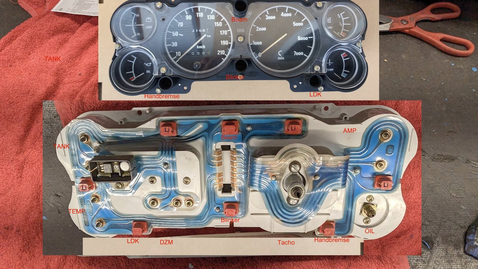

Aktuell habe ich folgendes Problem: Auf den "pins" des Kombiinstrumentes
(KI) liegen zwei Anschlüsse für ein Amperemeter, 1 und 2 rechts oben im
Foto, einmal Klemme 30 direkt von der Batterie, einmal B+ von der LiMa.
Soweit, so plausibel, Amperemessung in Reihe zwischen Generator und
Verbrauchern.
Wir haben das Auto bisher ohne das KI gestartet und ich habe die beiden
Anschlüsse gebrückt für die Anlasserversorgung mit Kl.30.
Nach dem Anschluß des KI und Zündung an geht nun das Amperemeter auf
Vollausschlag und beim ersten Startversuch (Zündschloss auf Kl 50)
begann die Leiterbahn vom Eingangsstecker des KI zu pin 1 (= Kl. 30) des
Amperemeter übel zu qualmen. Die Kunststofffolie ist verbrannt, die
Kupferbahn darunter ist gottseidank noch OK.
Ich suche nach einer Erklärung, die Zuleitungen haben 2,5 oder 4,0 mm²
und wenn der Anlasser Strom zieht ist der Flaschenhals dann die
hauchdünne Kupferbahn die sich enstsprechend erwärmt. Das der Anlasser
damit drin ist aber wohl o.k. weil der auch eben Kl. 30 direkt von der
Batterie hat.
Jedenfalls müsste es aber so oder ähnlich funktionieren denn das tut es
ja in anderen Capris auch.
Bin für eure Hinweise dankbar,
Guido

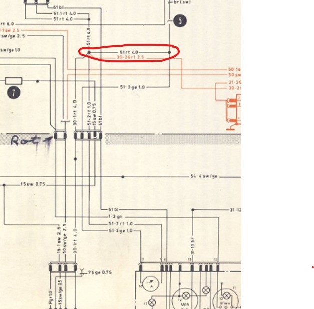

von Thomas R. (thomasr)
Das scheint eine Shunt Messung zu sein mit dem Stück 4mm² zwischen B+
und Batterie + als billiger Shunt. Wenn das fehlt fließt der ganze Strom
durch das arme Amperemeter!

Das paßt weder zum Schaltplan..
..noch ist es plausibel.
Sollte der Schaltplan aus einem dieser "Selbstbastelbücher" sein, dann
ist der mit Vorsicht zu geniesen.
von Peter O. (peter_o)
Die marierte Leitung wird als Shunt genutzt. Darüber fließt der ganze
Strom. Das Anzeigeinstrument zeit dann nur den Spannungsabfall über
diesen Widerstand an. Dieser Shunt ist sehr niederohmig.

Wo der Schaltplan ursprünglich herstammt ist nicht dokumentiert, ich
habe den im Capri-Forum gefunden und vermute, dass er aus einem
Werkstatthandbuch aus den 70er Jahren stammt.

Reicht es dann wie im Schaltplan eine Leitungsbrücke mit 4 mm² zwischen
die beiden  Kl. 30 Zuleitungn zum Amperemeter zu setzen oder ist das
dann zu niederohmig?
Danke und Grüße,
Guido
Für die grundsätzliche Funktion reicht das völlig aus. Wenn die Leitung
zu niederohmig ist, zeigt das Amperemeter geringere Messwerte. Aber das
ist ja nur eine qualitative Anzeige (Batterie laden/entladen). Also zu
niederohmig geht da eigentlich nicht.
von Guido S. (flatsix)
Ja prima, dann probiere ich das so. Das Amperemeter liefert ohnehin nur
gute Schätzungen und wird wenig beachtet, das reicht dann völlig aus.
Danke und Grüße, Guido
