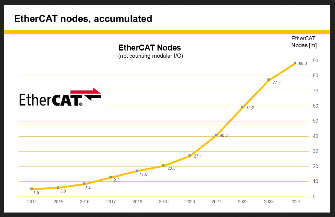

EtherCat: 88 Millionen Knoten.
Der vor allem von Beckhoff vorangetriebene Feldbus EtherCat erfreut sich durchaus beeindruckender Wachstumsraten. Vor wenigen Tagen wurde die Gesamtzahl von 88 Millionen Knoten erreicht, im Jahre 2024 kamen dabei 11 Millionen dazu.
Bildquelle: EtherCat.
Interessant ist an dieser Meldung, dass sich in ihr Informationen über die Art der Zählung verbergen. Besonders relevant ist, dass im Fall von EtherCat die “Lizenzierung“ der Feldbus-Technologie ausschließlich durch den Hersteller der Chips erfolgt; für Nutzer gibt es also keinen zusätzlichen Aufwand:
Die EtherCAT-Knotenzahlen sind sehr verlässlich, da sie auf den tatsächlichen Chipverkäufen basieren, welche von den Chipherstellern an das Unternehmen Beckhoff Automation, Erfinder der Technologie, gemeldet werden. Und diese haben keinerlei Interesse daran, diese Zahlen zu übertreiben, schließlich wäre das für sie mit zusätzlichen Kosten verbunden, erklärt Martin Rostan, Executive Director der EtherCAT Technology Group. Bei EtherCAT ist die Technologie-Lizenz direkt im Chip enthalten, sodass für Gerätehersteller und Anwender keine zusätzlichen Lizenzgebühren anfallen. Mit den Lizenzeinnahmen finanziert Beckhoff die Aktivitäten der EtherCAT Technology Group und damit das Ökosystem rund um die Technologie.

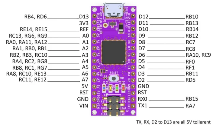

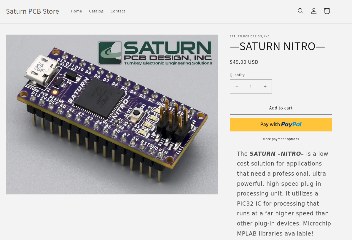

SATURN NITRO – Arduino Nano mit PIC32MK
Der immense Erfolg von Arduino Nano und Co. machte Atmel und die hauseigenen Controller zum König des Hügels. Nach Intels (absichtlichen) Fehlschlägen im Embeddedbereich dauerte es einige Zeit, bis die von der im Arduino-Bürgerkrieg unterlegenen Seite bevorzugte STMicroelectronics zum Zug kam. In der Praxis kann es immer wieder wünschenswert sein, im Arduino-Formfaktor vorliegende Boards auf Basis „anderer“ Mikrocontroller Familien zu haben. Damit ist der Lebenssinn des SATURN NITRO auch schon beschrieben.
Bildquelle: https://www.cnx-software.com/2025/03/29/saturn-nitro-a-microchip-pic32mk-development-board-with-arduino-nano-form-factor/
Zu beachten ist, dass die Platine - wie in der Abbildung gezeigt - preislich mit einem „normalen“ Arduino Nano nicht wirklich konkurrenzfähig ist. Auf der Habenseite steht allerdings, dass der Hersteller die Eignung seines Evaluationsboards für den Einsatz unter widrigen Umgebungsbedingungen besonders betont.
Ich finde den Nano Formfaktor für diese MCU und ähnliche wie von STM
etc. absolut unpassend. Da hat man fette Teile verlötet die alles können
und dann fehlt mehr wie die Hälfte der Pins, weil die nicht rausgeführt
sind. Was soll das? Man sollte vielleicht etwas Größeres bauen. Den
Mega2560 Formfaktor gibt es ja auch noch.
Das mit dem unpassenden Nano Formfaktor fing schon mit dem Nano Every
an. 48 Pin MCU und Hälfte fehlt an den Leisten.
