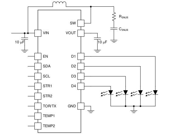

Texas Instruments LM3645 - LED-Treiber mit integriertem Boost-Konverter.
Die in Smartphones verbauten Blitz-LEDs benötigen nicht unerhebliche Energiemengen - außerdem sind die geforderten Spannungsniveaus oft über dem, was eine müde Batterie zu leisten vermag. Mit dem mit dem Host über ein I2C-Interface kommunizierenden LM3645 schickt Texas Instruments nun ein Bauteil ins Rennen, das den für die Spannungsgenerierung notwendigen Boostkonverter und den eigentlichen LED-Konstantstromtreiber in einem Schaltkreis kombiniert.

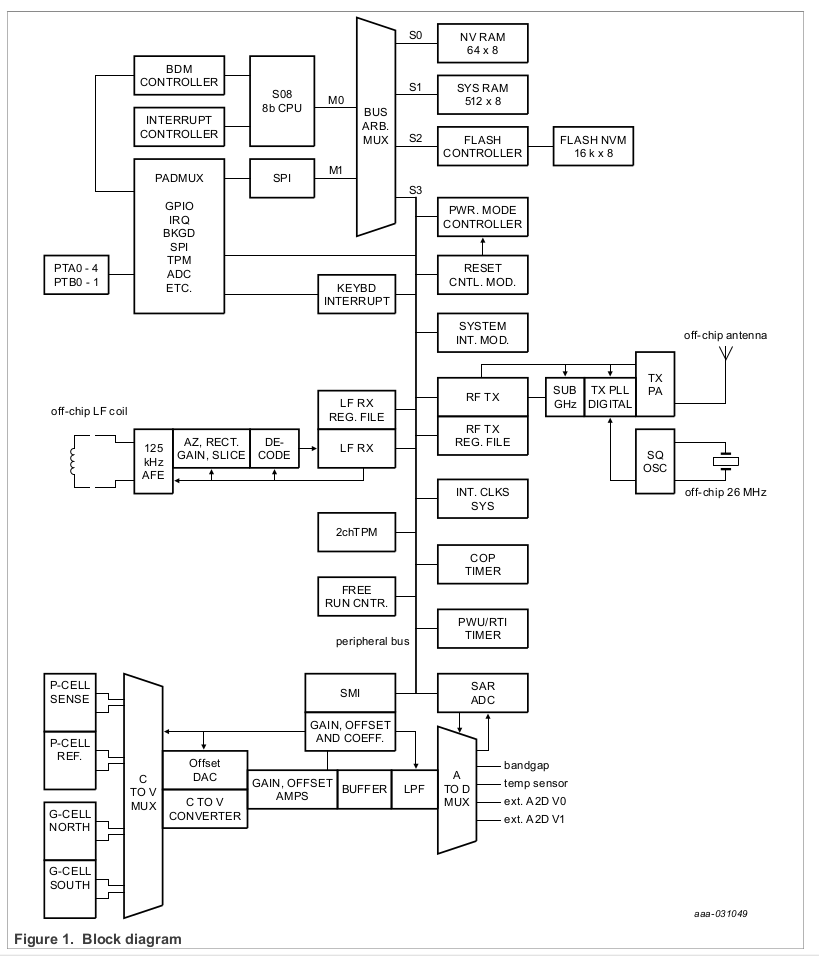

NXP NTM88 - Mikrocontroller-Sensor-Kombination für Reifendrucksensoren.
Fahrzeuge mit Reifendrucksensor sind heute keine wirkliche technische Neuerung. Mit der NTM88-Familie bietet NXP eine Gruppe von Bauteilen an, die einen Achtbit-Mikrocontroller, einen Drucksensor, ein Akzelerometer und ein Funkmodul in ein Gehäuse bannen.
Bildquelle: NXP.
Zu beachten ist, dass NXP das Produkt in mehreren Varianten anbietet - die „Variantenvielfalt“ ermöglicht dem Designer die Auswahl des Sensors, der zum vorliegenden Zielreifendruck am Besten passt.

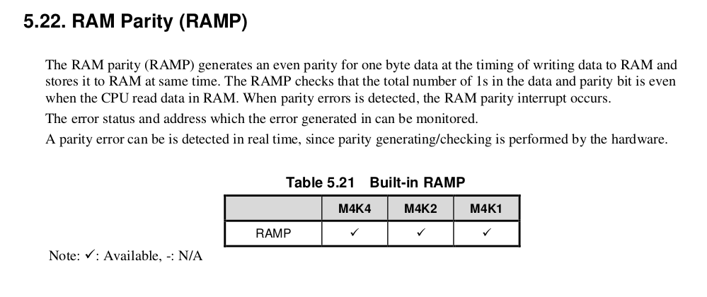

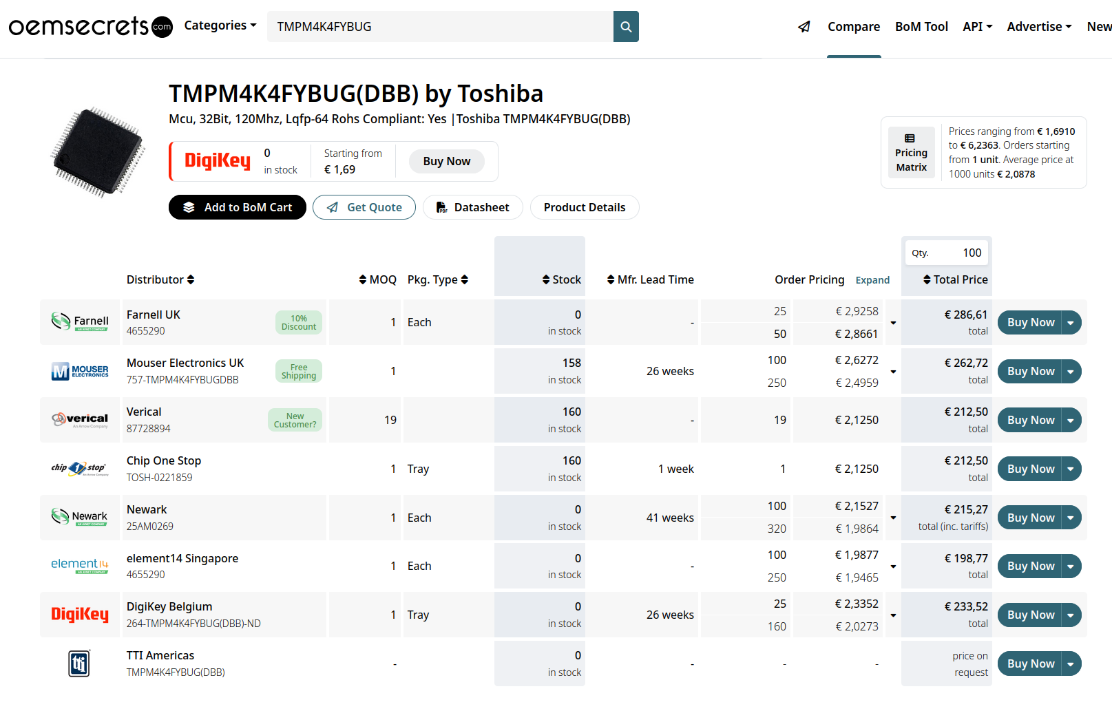

Toshiba TMPM4K4-Mikrocontroller mit umfangreichen Selbsttestfähigkeiten
Wer an Mikrocontroller-Hersteller denkt, denkt normalerweise nicht sofort an Toshiba. Mit dem TMPM4K4 möchten die Japaner dies ändern - es handelt sich dabei um eine MCU, die für verschiedene sicherheitskritische Aufgaben, beispielsweise die Motorsteuerung vorgesehen ist. Als Rechenkern kommt dabei ein ARM Cortex M4-Chip samt FPU zum Einsatz, der Flashspeicher ist entweder 128 oder 256 kB groß. Im Bereich der funktionalen Sicherheit ist unter anderem der RAM-Paritätschecker interessant, der im Datenblatt wie in der Abbildung gezeigt beschrieben wird.
Bildquelle: Toshiba.
Preislich ist der Controller dabei - wie in der Preisanalyse gezeigt - durchaus attraktiv.
Bildquelle: https://www.oemsecrets.com/compare/TMPM4K4FYBUG

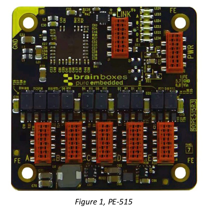

BrainBoxes PE-515 - Gigabitethernetrouter als Bausatz
Gigabit-Ethernetrouter braucht man immer wieder als Turnkey-Komponente, die in einem höherwertigen Embeddedsystem verbaut wird. Im Hause BrainBoxes hat man sich ganz dieser Aufgabe verschrieben - das neueste Produkt realisiert, wie in der Abbildung gezeigt, einen rund kreditkartengroßen Gigabit-Ethernet-Switch mit fünf Ports.
Bildquelle: BrainBoxes.
Zwecks einfacherem Evaluation steht mit dem Brainboxes PE-415 auch ein Evaluationsboard zur Verfügung, dass nach Einstecken eines der Switch-Karten einen vollwertigen Ethernetswitch realisiert.

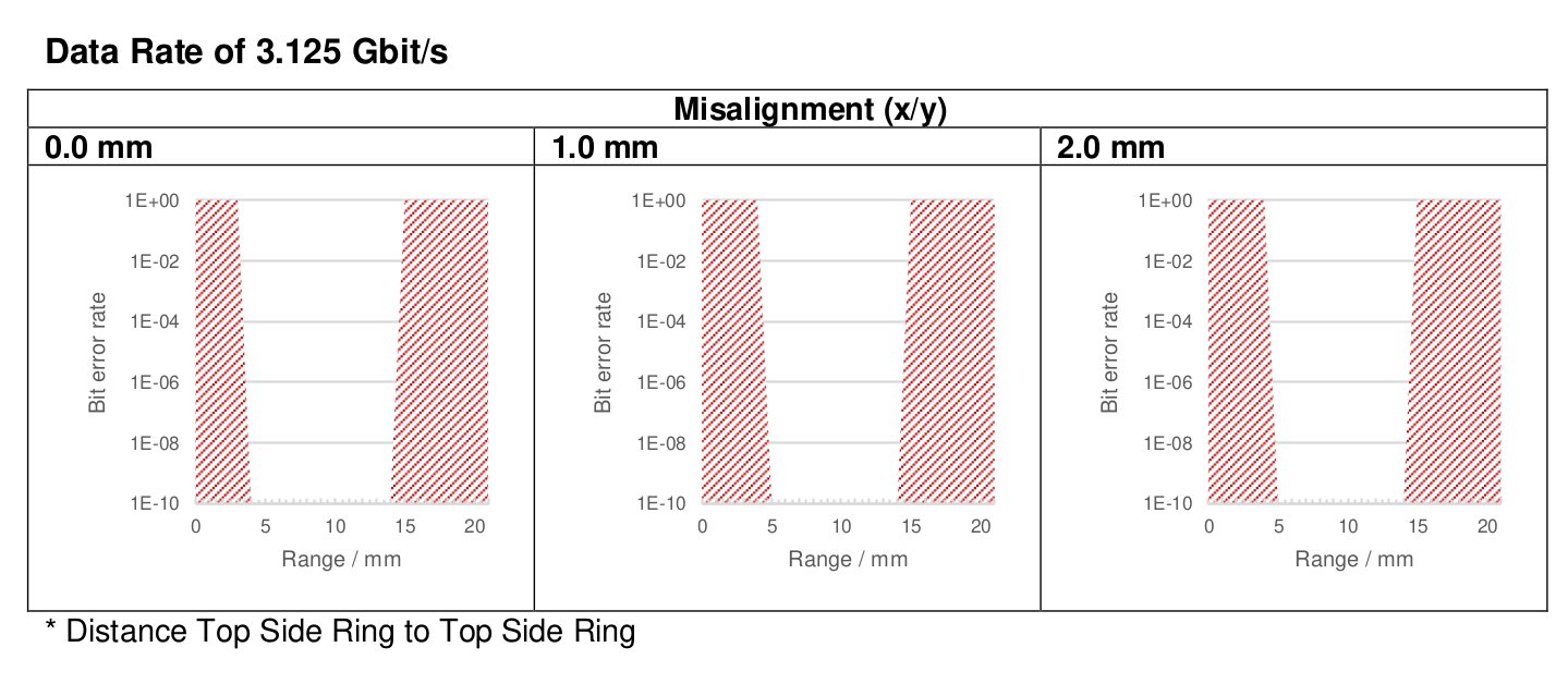

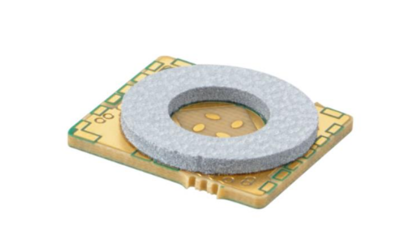

Rosenberger RoProxCon - 60 GHz-Funkmodul mit bis zu 3.125Gbit/s Übertragungsgeschwindigkeit.
Wer Daten über sehr kurze Strecken berührungslos und mit sehr hoher Geschwindigkeit übertragen muss, sollte sich die von Rosenberger entwickelte RoProxCon-Technologie näher ansehen.
Bildquelle: Rosenberger.
Hervorzuheben ist die sehr hohe Übertragungsgeschwindigkeit, die sich wie in der folgenden Abbildung gezeigt präsentiert.
Für das in Hunderter-Stückzahlen rund € 90 kostende Funkmodul gibt es außerdem ein Evaluationsboard, das die „Inbetriebnahme“ erleichtert.

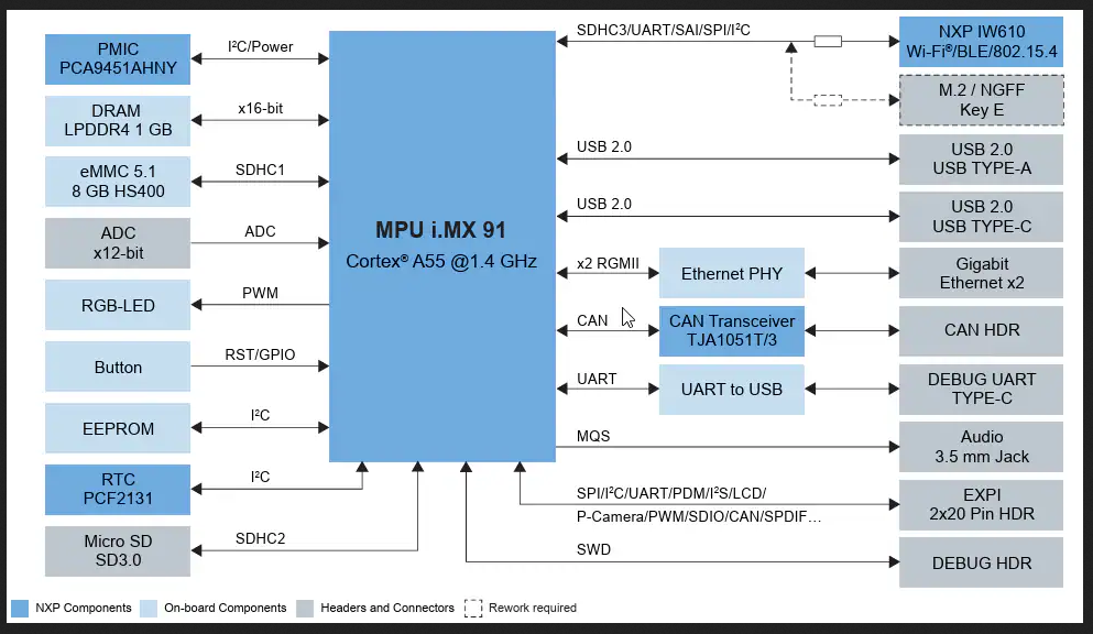

NXP FRDM i.MX 91-Evaluationsboard für Applikationsprozessor.
Im Hause NXP steht ein neues Evaluationsboard ante Portas, dass die Evaluation des i.MX 91-Prozessors ermöglichen soll.
Bildquelle: NXP.
Das in der von NXP forcierten Freedom Board-Familie angesiedelte Produkt bringt dabei ein GB RAM und acht GB Remanentspeicher mit-weitere Informationen finden sich bei den verschiedensten Distributoren.

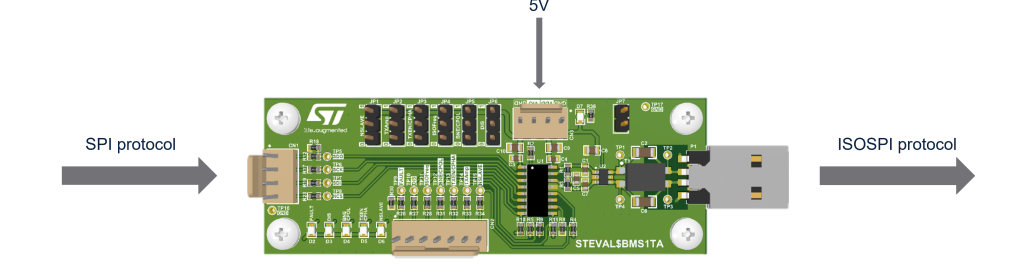

STMicroelectronics STEVAL-BMS1T - Evaluationsboard für ISOSPI.
STMicroelectronics bietet mit ISOSPI seit längerer Zeit eine ISO SPI-Variante an, die mit nur zwei Pins auskommt. Unter der gezeigten SKU ist nun ein Evaluationsboard verfügbar, das - wie in der Abbildung gezeigt - die ersten Schritte mit der Technologie erleichtert.

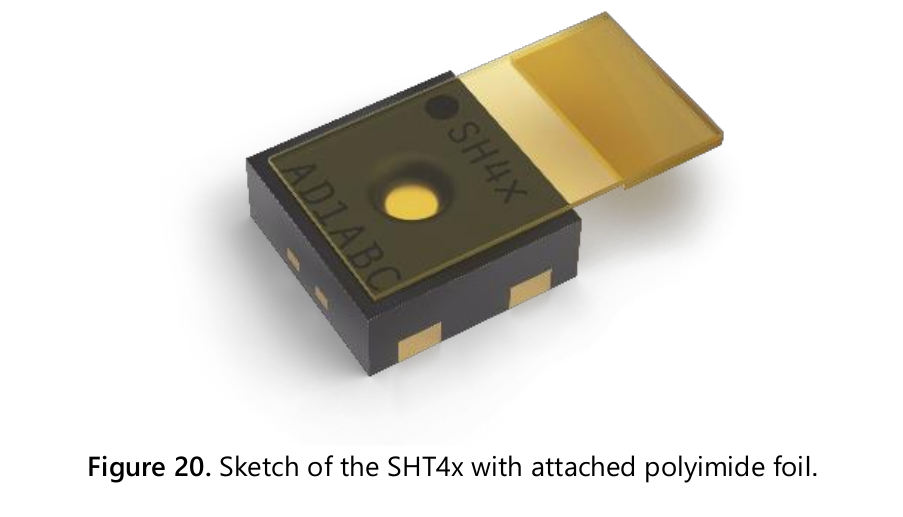

Sensirion SHT4x-AD1P-R2 - Feuchtigkeitssensoren mit Schutzfolie
Wer Feuchtigkeitssensor-enthaltende Platinen in die praktische Fertigung überführt, lernt über kurz oder lang mehrsprachiges Fluchen. Ursache dafür ist, dass Auftragsfertiger die diversen zum Schutz der exponierten Sensor-Elemente notwendigen Vorschriften oft nicht sonderlich streng umsetzen. Sensirion begegnet diesem Problem nun mit der in der Abbildung gezeigten „Sondervariante“ einiger Sensoren.
Bildquelle: Sensirion.
Geheimnis des Systems ist dabei ein mit einer Zange abziehbarer Schutzfilm, der nach dem Durchlaufen von Löt- und Montageprozess vom Sensor entfernt wird, um diesen gefechtsbereit zu machen.

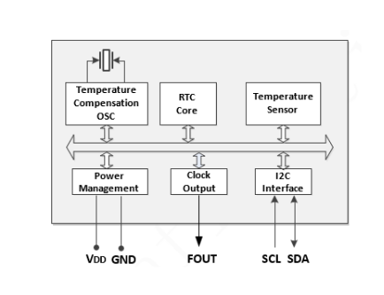

Abracon AB-RTC-Tx-32.768kHz-2 - I2C-RTC-Module
Über die Lustigkeiten des Kampfes mit 32kHz-Oszillatoren muss man sich auf Mikrocontroller.net nicht im Detail auslassen. Abracon bietet nun eine Serie von RTC-Modulen an, die - wie in der Abbildung gezeigt - zwecks geringeren Gesamtkosten ohne Backup-Energieversorgung auskommen.
Bildquelle: Abracon.
Hervorzuheben ist, dass der Halbleiterhersteller mehrere Varianten der Produkte anbietet. Diese unterscheiden sich unter anderem darin, welche Optionen im Bereich der in der Abbildung gezeigten Taktausgabefunktion zur Verfügung gestellt werden.

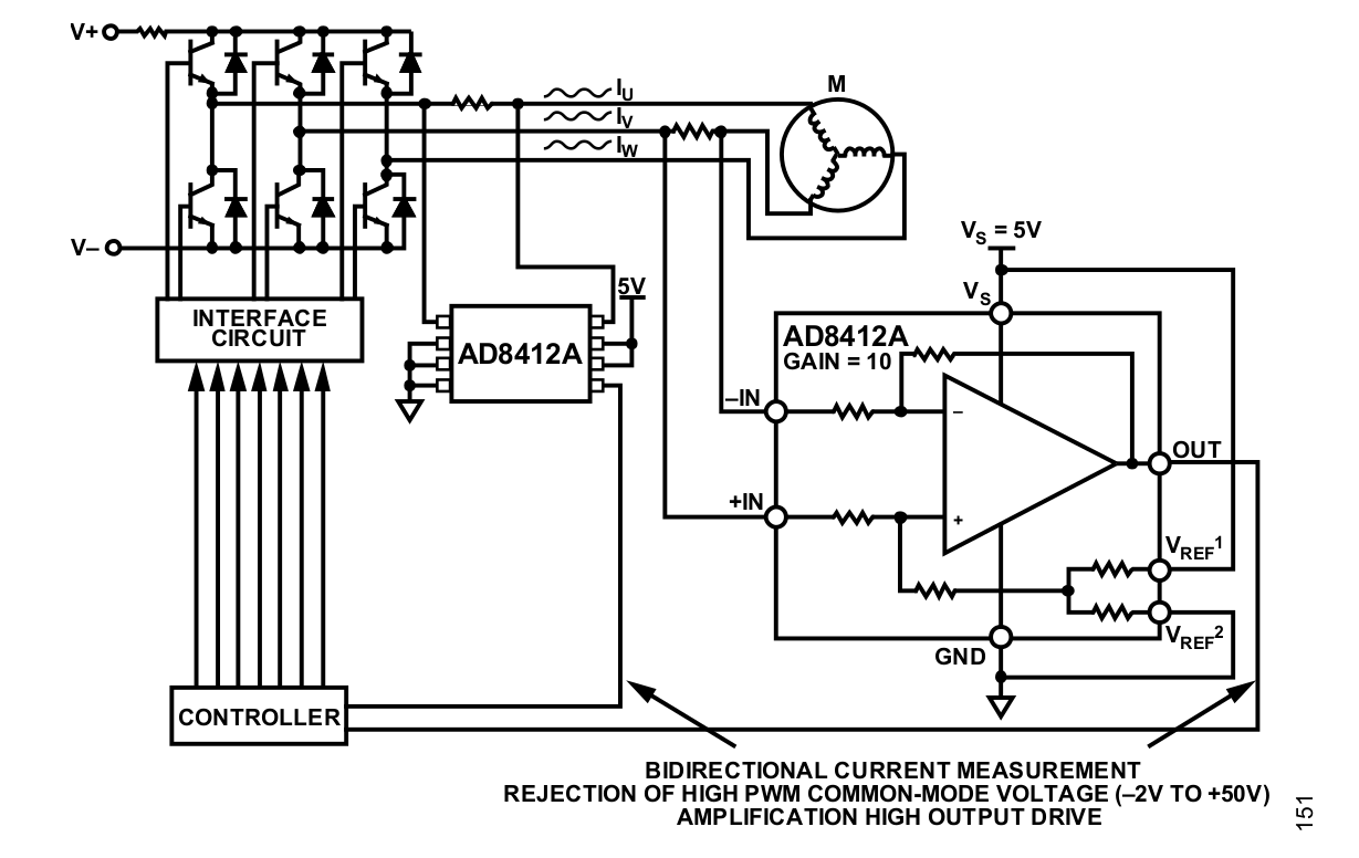

Analog Devices AD8412A - Strommeßverstärker mit PWM-Ablehnung.
Im Bereich der „Strommesser“ gibt es immer wieder Neuigkeiten - Analog Devices schickt nun das in der Abbildung schematisch gezeigte Produkt ins Rennen.
Bildquelle: Analog Devices
Im Rahmen der Ankündigung des Produkts wird dabei vor allem die hohe Güte der bearbeiteten und zurückgelieferten analogen Signale betont.

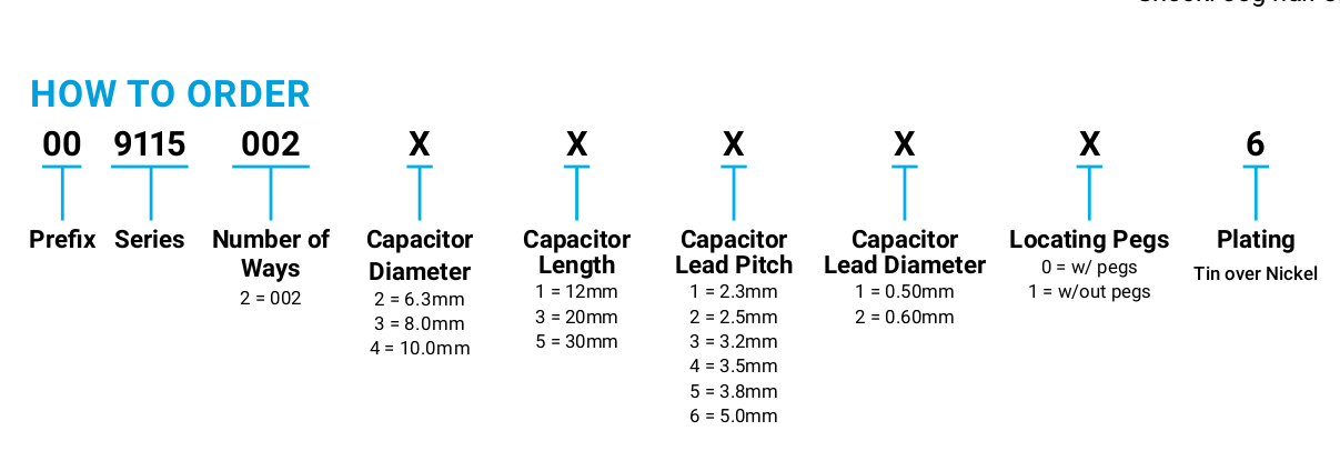

KYOCERA AVX SMT Capacitor Holders - IDC-basierte Halter für Elektrolytkondensatoren.
Im Hause Kyocera AVX steht ein höchst seltsames Produkt am Start - es ermöglicht, wie in der Abbildung gezeigt, die Installation von Elektrolytkondensatoren, ohne diese an der Platine anlöten zu müssen. Dies wird durch Nutzung eines IDC-Verbinders erreicht.
Bildquelle: Kyocera AVX.
Zu beachten ist, dass es zum Zeitpunkt der Drucklegung dieser News-Meldung verschiedene Varianten des Produkts gibt. Die folgende Tabelle informiert darüber, ob der gewünschte Kondensator bereits von den Montagelösungen abgedeckt wird.

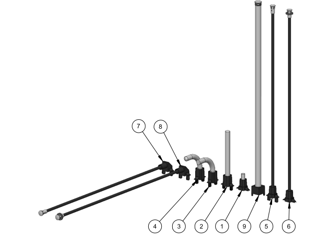

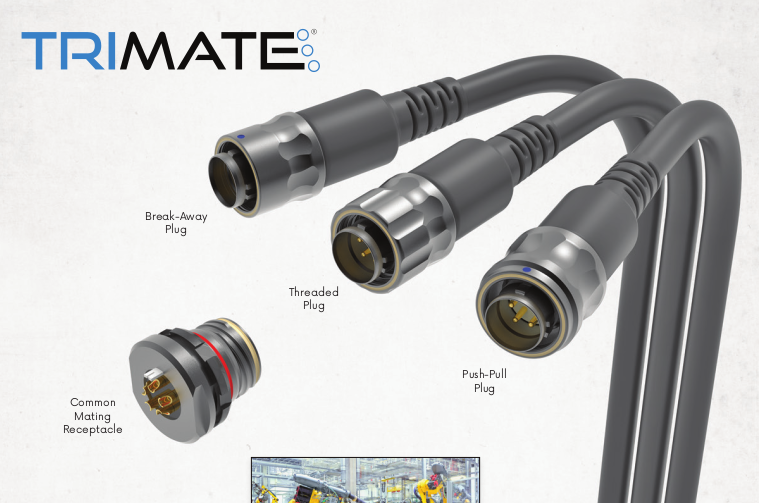

AirBorn TriMate - flexibler Stecker für anspruchsvolle Anwendungen
Quick-Insert-Systeme haben sich im Bereich der industriellen Vernetzung seit längerer Zeit gut etabliert. Die zu Molex gehörende Firma AirBorn bietet nun ein ähnliches System an, dass für Situationen mit hohen Zuverlässigkeitsansprüchen optimiert ist.
Bildquelle: Molex AirBorn
Interessant ist an diesem Design außerdem, dass die drei Arten von Steckverbinder mit einem gemeinsamen Rezeptakel Kontakt aufnehmen.

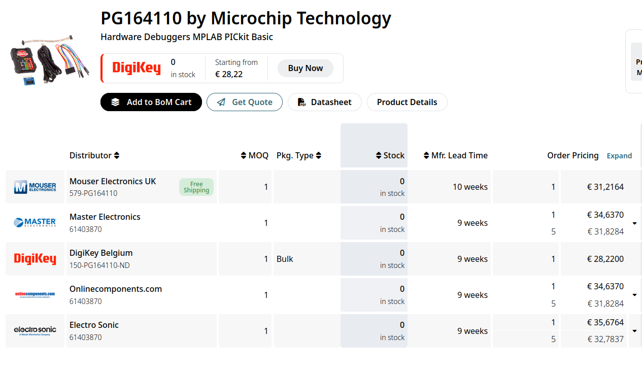

MPLAB PicKit Basic - Distributorverfügbarkeit beginnt.
Den per se bereits vor einiger Zeit besprochenen und extrem kostengünstigen Programmierer für alle Arten von Microchip-MCUs gibt es bald unter der SKU PG164110 bei den verschiedensten Distributoren. Die Abbildung zeigt die Preisstruktur.
Bildquelle: https://www.oemsecrets.com/compare/PG164110

Feuchtigkeitssensoren mit Schutzfolien sind nichts neues.
Das macht TI mit dem HDC3021 auch.
