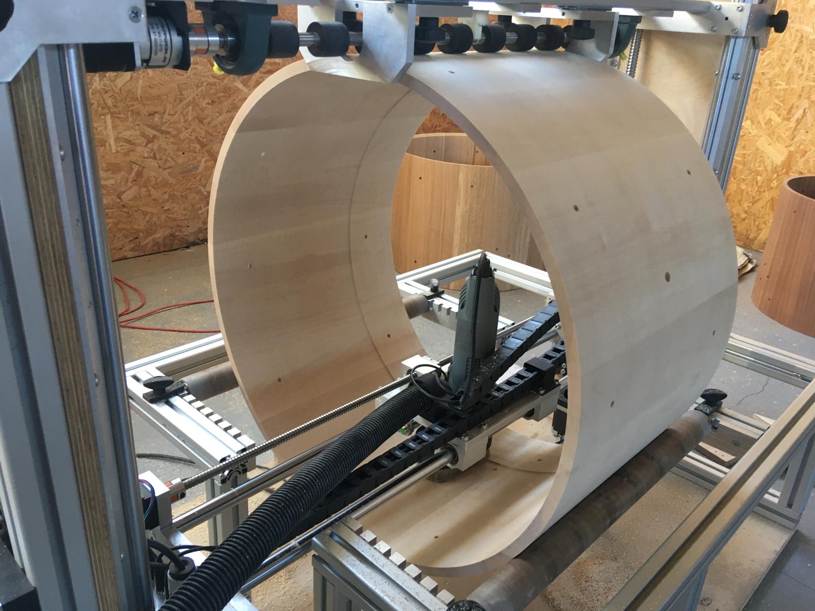

Siehe Bild im Anhang, innen rund fräsen. Das Prinzip funktioniert eigentlich wunderbar. Die x-Achse fräst einmal quer, dann dreht sich der Körper um 1-2mm und die x-Achse bewegt sich wieder zurück und dann bis man durch ist. Im gezeigten Bild habe ich das noch anders gemacht, dort hatte ich eine stetige Drehung und langsamen Vorschub auf der x-Achse.
Die Problematik sind nur die Tragrollen. Alle die ich bisher probiert habe hatten ein so unglaubliches Spiel im Bereich von 1-2mm und das wirkt sich auf die Präözision der Fräsung aus. Man sieht den unrunden lauf bereits mit dem Auge.
Ich habe schonmal probeweise eine kleine Rolle 3D gedruckt, die war präsizer als bisher alles gekauftes.
Vermutlich nehme ich nun eine Präzisionswelle und stecke auf diese meine selber gedruckten Rollen, es sei denn ihr habt andere ideen.

#7865582
Herbert Z. schrieb:
Dein Foto kommt viel zu spät!
Definitiv!!
Ich würde da vor allem mal die unteren Rollen wesentlich näher an den Fräser rücken. Sonst hast du allein durch die wechselnde Durchbiegung / Unrundheit schon viel Toleranz. Das scheint mir das Grundproblem zu sein. Denn bei konstanten Kraftverhältnissen und perfektem Rundlauf des Fräskörpers drücken sich die Rollen auch immer gleich weit ein.
Das Spiel der aktuellen Lager dürfte nahe Null sein und selbst das wäre bei konstanter Last egal. Aber die Rollen sind halt falsch positioniert. Kommt allerdings auch drauf an was man haben will. Möglichst konstante Wandstärke (vermute ich) oder innen möglichst kreisrund.
Mit dem aktuellen Aufbau wird auf der kurzen Halbachse (der Ellipse) mehr weggefräst als auf der langen und es wird innen runder. Zusätzlich fehlt beim Fräsen an der kurzen Halbachse Anpressdruck (da wäre eine weichere Rolle oben hilfreich), die Rollen unten werden weniger stark eingedrückt und im Ergebnis kommt innen eine um 90° gedrehte Ellipse raus. Dann logischerweise mit deutlich variierenden Wandstärken. Den Effekt hast immer, wäre mit harten Rollen unten aber weniger ausgeprägt. Für konstante Wandstärke musst weiter unten unterstützen.
Für steifere Lager könnte man dann einfach ne leidlich gerade 20mm-Welle nehmen. Da drauf Kugellager 20x32x7 mm und nen 1,5mm O-Ring. Evtl. mit dem Dremel ne Minimale Nut einschleifen. Oder auch nur eine Lage sauber geschnittenes Klebeband aufs Lager. Oder 30mm Welle mit Stehlagern und nen Schrumpfschlauch drüber. Macht aber nur Sinn, wenn die Lager wirklich - annähernd - unter dem Fräser liegen.
Die seitlichen Lager brauchst vielleicht trotzdem gegens wegrutschen. Die dürfen aber durchaus weich sein. Evtl. weicher als bislang. Genauso für die Druckrolle oben.
#7865587
Das zweite Problem ist die Andruckwelle oben, die den ganzen Körper verbiegt. Besser wären zwei Andruckrollen die den zu bearbeitenden Körper von innen direkt an die unteren Tragrollen pressen.
#7865634
Stimmt. Oder irgendwie auf +-60 Grad zum Fräser etwas federnde Rollen. Und von oben auf +-120 und 180 Grad deutlich federnd.
Die fehlende Präzision dürfte jedenfalls weniger an den Rollen sondern an deren Positionierung liegen.
