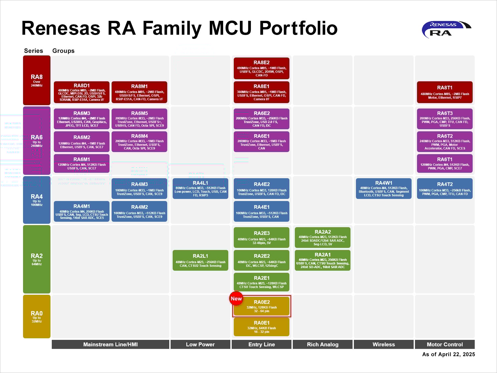

Renesas RA0E2 - ARM Cortex-M23 mit mehr Pins
Im Hause Renesas arbeitet man konsequent daran, alle Teile des Mikrocontrollermarkts zu bespielen - ein „aktueller“ Portfolio-Überblick präsentiert sich wie in der Abbildung gezeigt.
Bildquelle: https://www.renesas.com/en/about/newsroom/renesas-debuts-new-group-popular-ra0-series-best-class-power-consumption-and-extended-temperature
Die neue Variante erweitert dabei den bekannten RA0 E1 um mehr Interface-Möglichkeiten, und behält dabei - unter anderem - die 5 V-Fähigkeit:
RA0E2 MCUs are fully compatible with RA0E1 devices, offering pin-expansion while maintaining the same peripherals and ultra-low power. This compatibility lets customers re-use existing software assets. The new devices deliver industry-leading power consumption of only 2.8mA current in active mode, and 0.89 mA in sleep mode. In addition, an integrated High-speed On-Chip Oscillator (HOCO) enables the fastest wake-up time for this class of microcontroller. The fast wake-up enables the RA0 MCUs to stay in Software Standby mode more of the time, where power consumption drops to a minuscule 0.25 µA.
The RA0E2 devices have a feature set optimized for cost-sensitive applications. They offer a wide operating voltage range of 1.6V to 5.5V so customers don’t need a level shifter/regulator in 5V systems

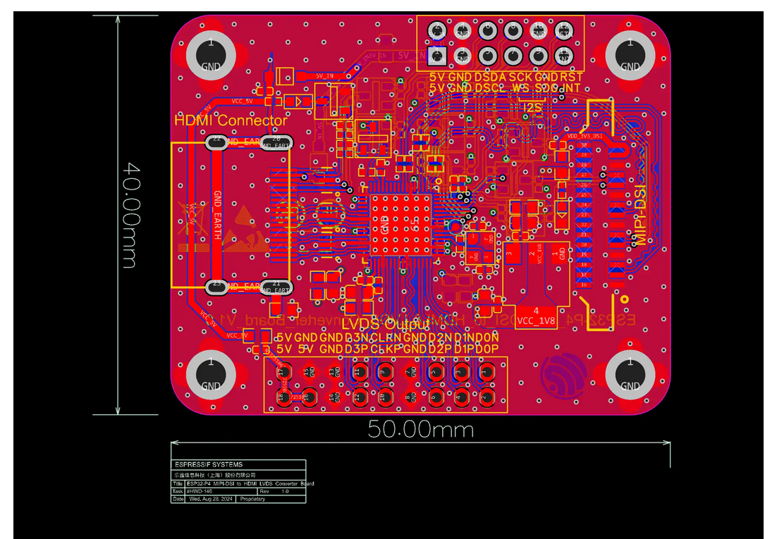

ESP-HDMI-Bridge – HDMI-Ausgang für den ESP32-P4
Entwicklerkits für den ESP32-P4 weisen – siehe beispielsweise https://www.youtube.com/watch?v=12f7SJIcGG0 – meist hochqualitative Displays auf, um das Realisieren ansprechender Benutzerinterfaces zu erleichtern. Auf Basis des von Lontium entwickelten LT8912B bietet Espressif nun ein weiteres Referenzdesign für den an sich nicht frei im Markt verfügbaren Controller an.
Bildquelle: https://oshwlab.com/hawaii0707/esp-hdmi-bridge
Unter https://github.com/espressif/esp-bsp/tree/master/bsp/esp32_p4_function_ev_board finder sich dabei ein Gerätetreiberm der Unterstützung für die folgenden Auflösungen vermeldet:
HDMI - lt8912b
    • 800x600@60HZ
    • 1280x720@60HZ
    • 1280x800@60HZ
    • 1920x1080@30HZ
Spezifischerweise handelt es sich hier um einen MIPI-zu-HDMI-Konverter – die Designdateien finden sich unter der als Bildquelle genannten URL.

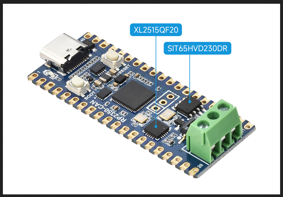

Waveshare RP2350 – Raspberry Pi Pico 2 mit CAN
Das größere GPIO-Komplement und die höhere Rechenleistung des RP2350 (siehe https://www.youtube.com/watch?v=pqecXDrHhpg) animieren Board-Hersteller zum Offerieren von Varianten des Raspberry Pi Pico 2 mit diversen Peripheriegeräten. WaveShare schickt nun – wie in der Abbildung gezeigt – ein derartiges Board ins Rennen, das einen CAN-Transciever aus dem Hause XLSemi mitbringt.
Bildquelle: https://www.waveshare.com/rp2350-can.htm

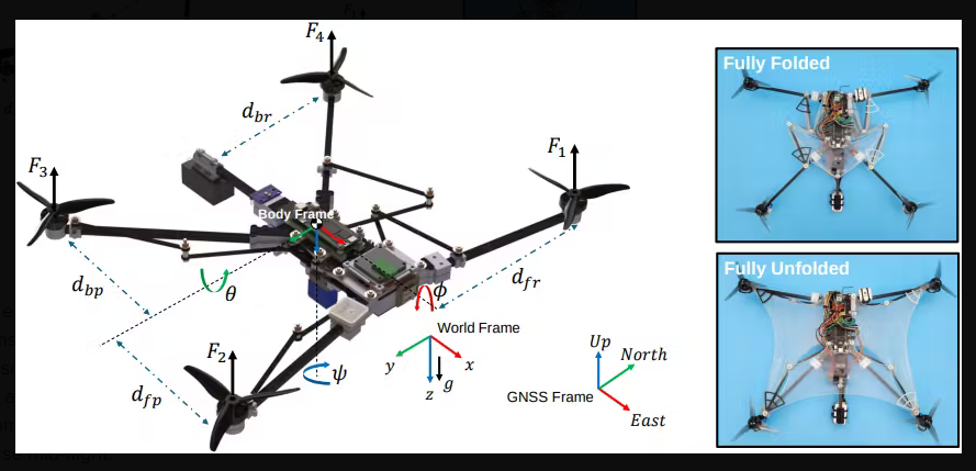

Lesestoff, zur Dritten – Drohne variabler Geometrie
Zu guter Letzt verdient die in der Abbildung gezeigte Drohne Aufmerksamkeit – sie bietet eine vom Flughund inspirierte variable Geometrie.
Bildquelle: https://www.hackster.io/news/nutty-professors-built-a-squirrel-drone-736eb1ff90b5
