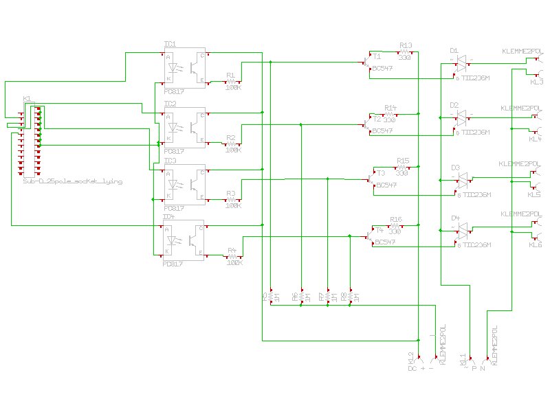

Ich habe hier diesen Triac Karten Schaltplan selbst gemacht, und wollte
euch fragen ob das funktionieren sollte, d.h ob der Schaltplan
grundlegend einmal stimmt. Die 4 Triacs sollen über den Lpt Port des PC
gesteuert werden können. Funktioniert das so?

von Dieter Werner (Gast)
Es ist um einiges einfacher, Optokoppler vom Typ MOC3042 o.ä. zu nehmen.
Die haben einen Triac als Ausgang und man schaltet sie vom A1 Anschluss
zum Gate des Haupt-Triacs in Reihe mit einem Widerstand von ca. 470 Ohm.
Das spart eine zusätzlich Gleichstrom Versorgung auf der Triac-Seite.
Die Optokoppler gibt es mit und ohne integrierten Nullspannungsschalter,
muss man halt die passenden einsetzen.
Zwischen dem LPT-Port und den Optokopplern unbedingt je einen Widerstand
zur Strombegrenzung einfügen, hier tun es auch 470 Ohm.
Ich habe mal einen Ausschnitt zurechtgefummelt, da sieht man die
Schaltung.
Netz liegt mit L an den Anschlüssen 2 der Triacs und mit N am
Verbraucher (oder umgekehrt).
Die Anschlüsse 1 der Triacs gehen zu je eienm Verbraucher.
Die Dioden am rechten Bildrand gehören nicht dazu.
Optokoppler mit integriertem Nullspannungsschalter wie auf dem Bild sind
nicht für Phasenanschnitt geeignet.

von Oli (Gast)
Dominik, deine Schaltung kann nicht funktionieren.
Wenn du eine Gatespannung anlegen willst, muss diese Spannung zwischen
ZWEI Punkten anliegen. Dazu müsstest Du DC+-  und L-N in irgendweiner
Form verbinden.  Ui Ui - ob das so gut wär???
