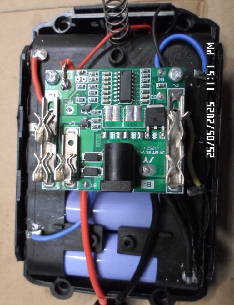

ich habe über Aliexpress aus China, bzw. genauer aus polnischen EU-Lager
für kleines Geld einen Akkuschlagschrauber bestellt. Der ist m.E. ganz
brauchbar für meinen Zweck. Dabei ist ein 18V Akku mit DC-Hohlkupplung
und ein Ladegerät mit DC-Hohlstecker.
Das Ladegerät wollt ihr gar nicht sehen und ist im Prinzip schon
entsorgt ;). Es war so leicht, dass ich erst dachte, es wäre nur ein
Leergehäuse. Das sehr kleine SNT gibt einfach 21,5V aus. Stattdessen
habe ich den Akku erst mal mit 21,5V an einem Labornetzteil geladen. Das
BMS schaltet auch ab und die Gesamtspannung ist knapp 21V. Soweit so
gut.

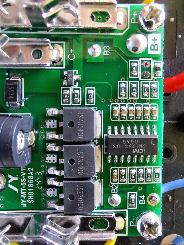

Ich habe mal 2 Bilder von der BMS angehangen. Ich vermute sie kann die
Zellen nicht ausbalancieren? Entsprechende größer dimensionierte
Entlade-, bzw. Überbrückungswiderstände dazu sehe ich nicht. Auf der
Unterseite ist auch nichts. Die vielen kleinen sind vermutlich nur
Vorwiderstände oder ähnliches? Seht ihr das auch so?

Manche BMS-ICs können die Akkus ohne externe Entladewiderstände mit
internen Widerständen balancieren, aber nur mit sehr geringem Strom (5mA
oder so). Das Balancing läuft dabei kontinuierlich, also nicht nur
während des Ladens.
Über den CM1053 finde ich aber nichts, nur für den CM1051 über JLCPCB -
komplett auf Chinesisch, viel Spaß damit. Also keine Ahnung was der
CM1053 kann oder können soll.

Zu meiner Anlage:
Wusste doch, dass ich auch noch solche Teile rumliegen habe, die mit
angeblichen 5 bis 12 Ah angeboten und verkauft werden.
Wenn auch minimal unterschiedlich anders bestückt.
Zwei JSZ30100 weniger, dafür eine Diode und Kapazitätsanzeige mehr..
Am Rande: Als ich eben JSZ30100 in die Google-Suche eingab, wurde als
einzige 'vernünftiges' Ergebnis auf diesen Thread verwiesen.
Die Google-KI hat also bereits das BILD des TE ausgewertet.
Erschreckend..

Tom schrieb:
> Ich vermute sie kann die Zellen nicht ausbalancieren?
Sehe ich auch so. Solch ein Akkupack muss die Garantiezeit überstehen
und gut ist.
Bei meinem 13s4p Pedelec-Akku mit LG-Zellen beobachte ich die
Einzelspannungen seit neu und jetzt 6 Jahren. Die Zellen driften jedes
Jahr etwas mehr auseinander und das Driften beschleunigt sich mit jedem
Jahr. Auf der mächtigen BMS-Platine finde ich auch keine entsprechend
größer dimensionierten Entlade-, bzw. Überbrückungswiderstände.
> Liest man in Foren immer wieder mal. Es macht aber nicht
> wirklich Sinn, die Zellenspannungen in einen Akkupack in
> jedem Ladezustand permanent anzugleichen. Dann haben die
> Zellen unter Umständen bei Ladeende nicht  mehr die
> gleiche Spannung, man hat den Akku bewusst debalanciert.
Das spielt keine Rolle. Die schwächste Zelle oder Zellgruppe ist
entweder als erste voll oder als erste leer, je nachdem an welchem Punkt
der Ladekurve man das Akkupack ausbalanciert bzw. als ausbalanciert
betrachtet. In beiden Fällen bestimmt die schwächste Zelle/Zellgruppe
die nutzbare Kapazität des ganzen Packs.
von Rahul D. (rahul)
Tom schrieb:
> kein Balancer?
Welche Funktion wohl der M1053 haben mag?
Balancing erfolgt ja nicht beim höchsten Ladestrom, sondern dann, wenn
der Akku fast fertig geladen ist, als mit ein paar (hundert)
Milliampere.
Die sollte man auch über entsprechend kleinformatige Widerstand
verbraten können.
Und da billig gekauft, wurde - mit entsprechender Maximallebensdauer -
noch billiger produziert
Hatte ich ja schon geschrieben, es ist auf jeden Fall ein BMS-Controller
- aber mangels (lesbarem) Datenblatt keine Ahnung, wie intelligent der
ist.
