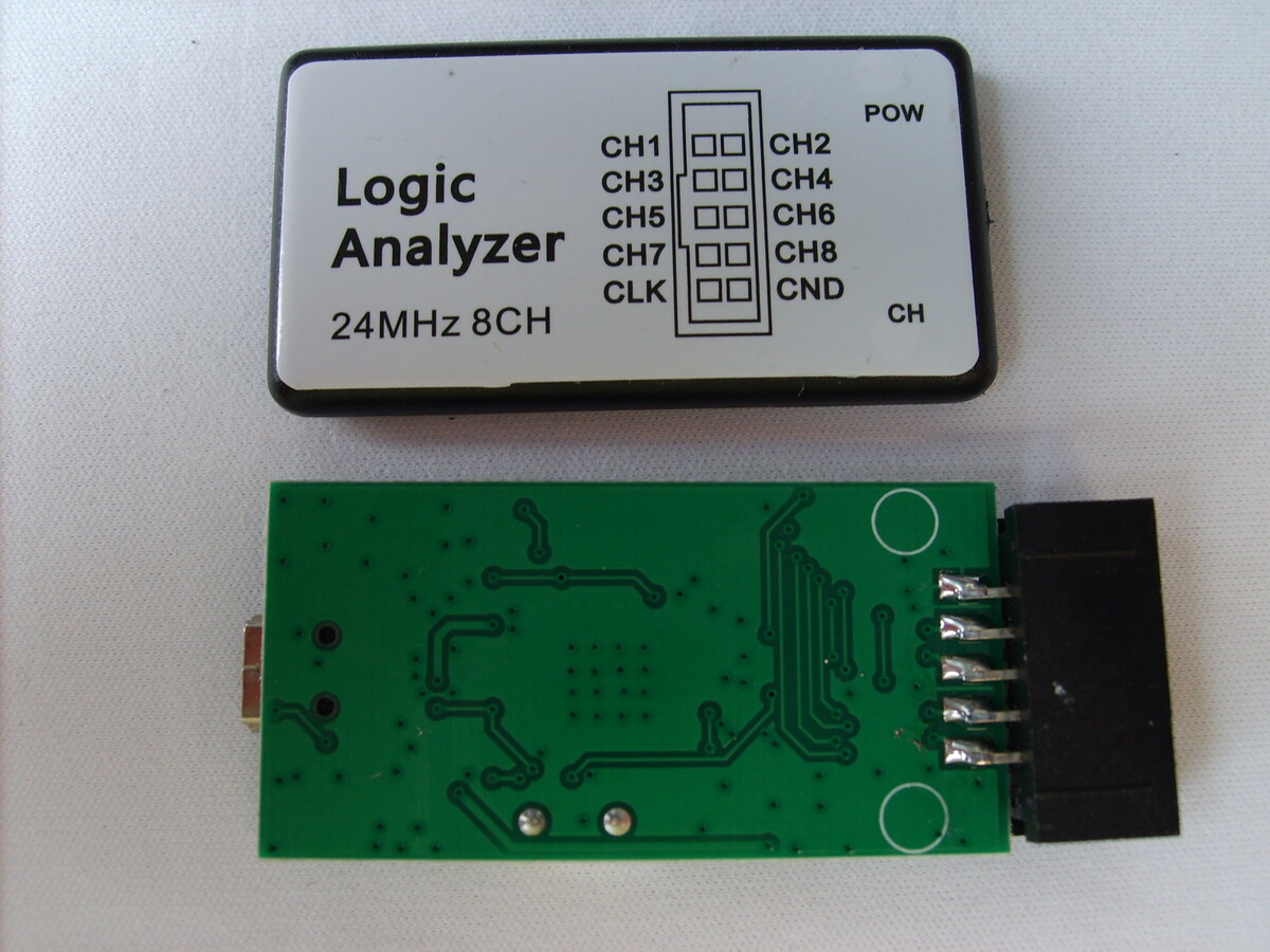

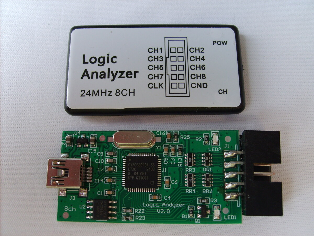

von Peter N. (alv)
Hi
Ich habe hier einen USB-Logik-Analysator, leider steht da kein
Hersteller drauf.
Welche Software brauche ich dafür?
von Stefan S. (br4in)
Sieht nach einem Saleae Logic 8 Clon aus:
https://www.saleae.com/de/pages/downloads

von Axel S. (a-za-z0-9)
> Hersteller drauf.
Chinesischer Nachbau des Saleae 8, basierend auf dem Cypress FX2
Wenn du auf Linux unterwegs bist: sigrok / PulseView
https://sigrok.org/

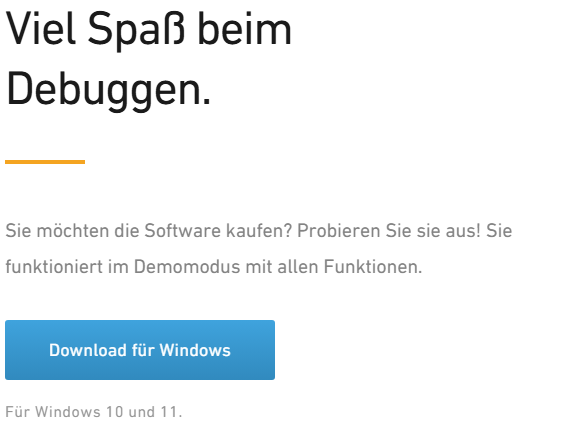

von Arduino F. (Firma: Gast) (arduinof)
Ähm...
Ich habe nicht nach Annahmen, Vermutungen oder Glauben gefragt, sondern
nach Nachweisen!
Auf der Webseite finde ich nur das, was oben im Bild zu sehen ist.
Nix Freeware.

von Teo D. (teoderix)
> Nix Freeware.
Da haben sicher noch viele die 1.x Version im Kopf gehabt, die gibts nur
für lau. Lizenz?³
https://support.saleae.com/logic-software/legacy-software/older-software-releases#logic-1-x-download-links
von Rainer W. (rawi)
> Nix Freeware.
Auf welcher Webseite?
Vernünftiges Zitieren könntest du noch einmal üben ;-)
Eine Möglichkeit zum Kaufen der Software sehe ich dort nicht, nur den
Download für eine Software mit Demomodus.
von Harald K. (kirnbichler)
> Nix Freeware.
Nun, die Software kann man aber gar nicht kaufen. Auch wenn das da so
formuliert ist.
Das ist übrigens nur die schlecht übersetzte deutschsprachige Webseite,
die diese Formulierung verwendet, das Original sieht das anders.
Da bezieht sich "purchase" auf das Gerät und nicht auf die Software.
Wer ist Andy?
auf der Platine steht jedenfalls "Logic Andyzer"
von H. H. (Gast)
Und Demo-Mode bedeutet, dass die Software auch ohne die Hardware läuft.

Gibt es auch Schaltpläne zur Original-Hardware? Ich sehe einen
Cypress-Chip auf dem Foto oben. Auf dem Original scheint auch ein
Cypress (und ein Xilinx Spartan-6) zu sitzen.

von Mario M. (thelonging)
> Hersteller drauf.
Nö, die werden in China hergestellt und von verschiedenen Händlern
vertrieben. Deine könnte von AZ-Delivery vertrieben worden sein.
Zumindest haben die die Version 1.0 verkauft. Witzigerweise hat es der
Hersteller in V2.0 nicht geschafft, den Schreibfehler zu korrigieren.
https://sigrok.org/wiki/AZDelivery_Logic_Analyzer
Unspartantisch eingerichtet? Übernimmt der Cypress das bisschen Logik
nebenbei?
Und im Text von AZdelivery steht ausdrücklich "ununterscheidbar von
Salae" was die USB-Ansteuerung angeht.
"Bus 001 Device 080: ID 0925:3881 Lakeview Research Saleae Logic "
von H. H. (Gast)
Christoph db1uq K. schrieb:
> Wer ist Andy?
Chinesische Ligatur: al --> d
Es kommt nur aufs Aussehen an.
> nebenbei?
Nein, die Billigklone sind keine Klone eines aktuellen Modells, sondern
Klone eines sehr alten und schon lange nicht mehr produzierten Gerätes.
Das hieß einfach nur "Saleae Logic" (ohne angehängte 8) und dessen
Hardware wird hier beschrieben:
https://sigrok.org/wiki/Saleae_Logic
Da ist neben dem CY7C68013A nur noch ein EEPROM für die USB-ID drin (und
ein bisschen Futter für Zwerghühner).
Der aktuell verkaufte Logic 8 ist ganz anders aufgebaut:
https://sigrok.org/wiki/Saleae_Logic8
> 24MHz Samplerate des ADC ist ...
Nur damit es nicht zu irgendwelchen Missverständnissen kommt:
Der o.g. USB-Logik-Analysator besitzt keinen ADC und schon gar nicht mit
24 MHz Abtastrate.
Peter N. schrieb:
Stimmt, das ist der aktuelle Logic8, hatte ich mir falsch gemerkt:
ADC: Hittite Microwave HMCAD1100 (datasheet)
Octal 13/12-Bit 20 to 50 MSPS A/D Converter
der alte hier hat nur "Crystal: 24MHz"
Main chip: Cypress CY7C68013A-56PVXC (FX2LP)
Also ein Arduino mit 16 oder 20 MHz Takt ist da schon etwas zu schnell,
je nach Messaufgabe. Einen I2C-Bus kann man noch anschauen.
https://www.infineon.com/cms/en/product/universal-serial-bus/usb-2.0-peripheral-controllers/ez-usb-fx2lp-fx2g2-usb-2.0-peripheral-controller/cy7c68013a-56pvxc/
Damit gehören die also zu Siemens oder vielmehr Infineon.
Product Status   discontinued
von Thomas Z. (usbman)
es gibt einen chin. Nachbau
https://corebai.com/en/usb-kongzhiqi/CBM9002A-56SCG.html
LSC hat den gelistet.
Mario M. schrieb:
> Witzigerweise hat es der Hersteller in V2.0 nicht geschafft, den
Auch in V3.0 nicht. Das ist mittlerweile zum Markenzeichen geworden und
wird nicht mehr geändert ;-)
