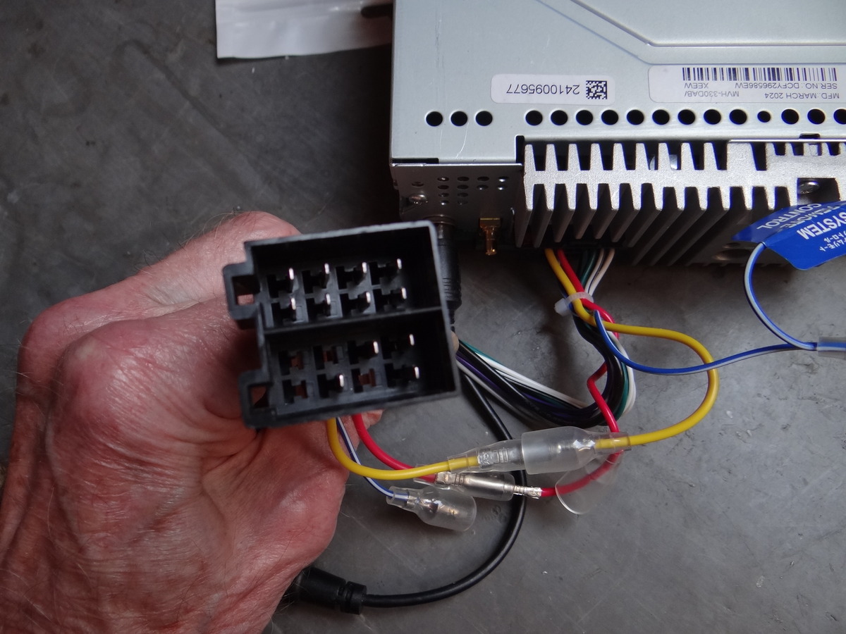

Das Radio zieht im (scheinbar) ausgeschalteten Zustand 500mA Ruhestrom,
solange Zündungsplus auf 12V liegt, was wiederum notwendig ist, um das
Radio überhaupt einschalten zu können.
Heisst, man merkt bei dieser Anschlusskonfiguration eigentlich gar
nicht, dass einem hier die Batterie kräftig entladen wird, wenn das
Radio auf Aus steht und die Displaybeleuchtung manuell abgeschaltet
wurde. (Der Displaystrom selbst beträgt nur wenige mA und hilft gar
nichts, wenn es nicht mehr leuchtet.)
Kann da jemand was zu beitragen?

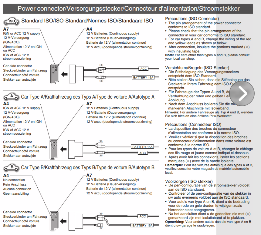

von Thomas S. (thommi)
Da du VW-Bus schreibst...
Wie hast du das Radio angeschlossen?
Dauerplus an rot (Pin 7 am ISO-Stecker), Masse an Pin 8, und Klemme SU
(braunroter Draht) an Pin 4?
Bei VW sind Pin 4 und 7 vertauscht, und Pin 4 (braunroter Draht) darf
keinesfalls als Stromversorgung für das Radio benutzt werden, zumindest
nicht beim T4.
Wenn du dem dauerhaft mehr als 1...3 A abverlangst, dann brauchst du
bald einen neuen Zündanlassschalter, den man beim T4 eh immer im
Handschuhfach als Reserve liegen haben sollte, genauso, wie das Relais
109 bei den TDIs
Beim T4 muss rot (Dauerplus) an Pin 4 gelegt werden, braunrot
("Zündungsplus", heisst bei VW in dem Fall Klemme SU) an klemme 7 und
Masse an an Pin 8, wenn es nicht ein VW-Radio (Alpha/Beta/Gamma),
sondern ein Fremdradio ist.
Manche ISOadapter haben eine Trennstelle an dem roten und gelben Draht,
dass man sie umstecken kann.
Hier mal Lesestoff:
https://t4-wiki.de/wiki/Radio

von Thomas (kosmos)
hast du ein Fahrzeug aus dem VW Konzern? Die haben schon sehr bald mit
dem Quatsch angefangen, von der ISO Belegung abzuweichen.
Für die Option bei der Dauerplus und Zündungsplus zusammen geklemmt
werden gibts meist noch eine Option im Radio die umgestellt werden muss.

von Wolf-Dietmar P. (wodipo)
> Ralf X. schrieb:
>> Ich gehe bei solchem Verhalten seit >50 Jahren von einem fehlerhaftem
>> Anschluss aus.
> Dito. Das Radio bekommt Dauerplus, um den letzten Zustand und Speicher
> zu erhalten - das zieht wenige mA. Zündungsplus bzw. ACC Plus aktiviert
> das Radio und zieht dann entsprechend viel Strom. Das war aber schon
> immer so. Viele Geräte haben dann noch einen 'Illum' Anschluss, der der
> Nachtbeleuchtung dient.
Du bist nicht ganz auf dem Laufenden.Siehe oben.
Einen Beleuchtungsanschluss gibt es auch nicht. Das ganze Radio-Kino ist
immer an. Auch wenn es auf Pseudo-Aus ist.
Dies lässt sich bei neueren (>2023 ?) Radios mit einem Drucktaster
manuell ausschalten. Aber dem Ruhestrom hilft das nichts. S.o..
Die Anschlüsse sind rot, gelb und schwarz (Masse).(+ Blau = remote Plus)
Den originalen Radiostecker habe ich nicht im Bus. Plus liegt auf 30 und
deswegen verschleisst der ZAS nicht. (Obwohl ich einen in Reserve dabei
habe ;) )
Am Radio selbst sind die beiden Antennenbuchsen. Ein
Verlängerungsadapter ist noch dabei für die alte Antenne, weil dasGerät
nur halbe Einbaulänge hat.

Ist im Bus der Originale Radioanschluss mit ISO Stecker von VW? Wenn ja,
im Pioneer Kabelstrang rot mit gelb und gelb mit rot verbinden.

0,5A Ruhestrom für nichts sind zuviel.
Ein anderes Produkt wäre vielleicht wirklich keine schlechte Idee.
Ich könnte damit auch nicht leben, egal wie groß oder Fit die Batterie
ist.
Sowas ist einfach nur Entwicklungs-Pfusch.
von Klaus (feelfree)
Es ist halt nicht "nichts", sondern der Zustand "Zündung ist ein" und
"Radio ist bereit zum Einschalten".
Im Zustand "Zündung ist ein" sind 6W im Vergleich zum Gesamtverbrauch
des Autos sehr wenig und fallen nicht weiter ins Gewicht.
Das ist eine Frage der Anforderungen. Das was der TE machen will hat der
Entwickler halt nicht in seinem Lastenheft gehabt, und für 99% der
Käufer, die ihr Radio so anschließen wie es in der Anleitung vorgesehen
ist funktioniert ja auch alles.
von Thomas (kosmos)
ich sage es nochmal schau in die Anleitung obs da eine Option für ACC
gibt. Da kann man einstellen ob bei Bedienung von "Radio aus" auch
richtig aus ist auch wenn Zündung noch vorhanden, das gibt es genau für
den Grund um unabhängig vom Zündungssignal zu sein aber trotzdem in den
Tiefschlaf wechseln zu können.
von Heinz R. (heijz)
> gibt.
brauchst nichtt nochmal sagen - es wurde doch bereits oben gesagt das
speziell Pioneer hier wohl bei der Entwicklung geschlampt hat
von Rolf (rolf22)
> Anschluss aus.
> Ich sehe keinen Grund, bei Deinem Radio etwas anderes anzunehmen.
Ich habe in den letzten 3 Sommern drei Wohnmobile (Hymer, Fiat Ducato)
gefahren. Die hatten alle einen Kippschalter, um das NoName-Radio bei
nicht-laufendem Motor ausschalten zu können.
Nach Schalter und Einbauort zu urteilen, gehörte das nicht zum
Basisfahrzeug, sondern war extra (von Hymer?) nachgerüstet. Muss dann
bei diesen Radios wohl nötig sein.
Nein. In einem Womo hält man sich auch mal länger auf, als in einem
Smart oder Polo. Daher macht es Sinn, das Radio mit einem Kippschalter
einzuschalten, als mit Zündungsplus, wenn man Musik hören möchte.
Ich habe mein Radio in meinem T4 Multivan auch an einen Kippschalter
gehängt, weil ich das an der Zweitbatterie angeschlossen habe. So wird
das auch bei den Womos sein.
von Rolf (rolf22)
Das, was ich meinte, funktioniert so: Kippschalter in Stellung A = Radio
läuft nur bei laufendem Motor, muss ggf. leise gestellt werden.
Kippschalter in Stellung B = Radio läuft in jedem Fall.
Das hat nur Sinn, wenn das Radio andernfalls wegen eines
Konstruktionsfehlers im ausgeschalteten Zustand tatsächlich 0,5 A
verbraucht.
Der Ruhestrom eines "korrekten" Radios geht im Park-Verbrauch eines
WoMos unter. Selbst dann, wenn man keinen Kompressorkühlschrank hat. Da
bringt so ein Kippschalter wenig.
Das geht bei einem "richtigen" ;-) Wohnmobil nicht.
Bei dem ist das Radio an das originale Auto-Bordnetz angeschlossen, u.
a. wegen des integrierten Navis.  ;-)
Den früher in Womos üblichen Verbindungsschalter zum
Parallelschalten/Trennen beider Batterien gibt es heute nicht mehr, weil
die Zweitbatterie keine Bleibatterie ist. Beide Versorgungen sind
getrennt, sowohl beim Laden wie beim Entladen.
von Thomas (kosmos)
wenn es doch im Normalfall funktioniert das dein Zündungsplus sich ums
Radio kümmert und Batterieplus immer anliegt. Dann bau doch einfach
einen Schalter parallel über den Zündschalter. Kannst also praktisch
direkt einen Schalter vom Batterieplus hinten am Radio auf Zündungsplus
legen, damit simulierst du dem Radio Zündung an oder aus.
Diesen Modus den ich meine, ist für den Fall das man keine
Signal(Zündungsplus) für an/aus hat. Und dann weiß das Radio das alles
über den ON/OFF Knopf geht, wenn man auf OFF drückt fährt es ganz runter
auch wenn am Zündungspin immer Spannung anliegt.
Dann wird die Batterie mit allem was an Zündungsplus hängt gut entladen,
(wenn man im Wohnmobil Radio hört)
Das kann besonders ins Auge gehen, wenn die Transistorzündung nicht
sauber in Standby schaltet. Die zieht 10A.
von Soul E. (soul_eye)
Da gehört natürlich noch eine Diode rein, damit die KL30 nicht über den
Schalter in die KL15 rückspeist. Für die Elektroniker unter uns ist das
selbstverständlich, für Einsteiger erwähnt man es lieber.
