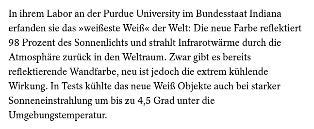

eben in der aktuellen ADAC-Motorwelt (S.8) gelesen, siehe oben.
Dass sich ein weißer Anstrich bei Sonne weniger erwärmt als ein schwarzer ist klar. Hier soll jetzt ein weißer Anstrich bei Sonneneinstrahlung unter die Umgebungstemperatur kühlen.
Kann irgendwie nicht sein, oder doch?

Wenn die Farbe tatsächlich 4,5 Grad Celsius UNTER die Umgebungstemperatur kühlen soll - wohin gehen dann diese 4,5 Grad Celsius? Ins Nirvana? In die ewigen Abgründe?
Energiehaltungssatz FTW!
Solange die Energie (diese 4,5°C) nicht irgendwohin abgeführt wird, wo sie anderweitig verwendet wird, kann dies nie passieren.
#7891780
Ins Weltall. https://advanced.onlinelibrary.wiley.com/doi/full/10.1002/advs.201500360 "This approach utilizes the maximized emission of infrared thermal radiation through the atmospheric window for releasing heat and minimized absorption of incoming atmospheric radiation. These simultaneous processes can lead to a device temperature substantially below the ambient temperature."
(Firma: Hobbytheoretiker) #7891796
Das steht zum Beispiel hier: https://www.tagesspiegel.de/wissen/warum-vereisen-autoscheiben-6427423.html
"In klaren Nächten geben sie ihre Wärme durch Strahlung teilweise gegen den Himmel ab. Vom eisigen Weltall kommt aber so gut wie keine Wärme zurück. „Unter einem Carport dagegen hat man keine Vereisung“, sagt Vergöhl. Dort tauscht die Scheibe Wärmestrahlung mit dem Garagendach aus. Sie wird nicht kälter als ihre Umgebung."

#7891912
Gekühlt wird hier rein gar nichts. Das ist wieder so eine Marketingformulierung. Eine Farbe kann nicht kühlen, schon gar nicht unter Sonneneinstrahlung. Es wird suggeriert dass die Farbe aktiv kühlen kann.
Das entscheidende ist die Referenz auf die sich die Messungen beziehen.
Wenn ich zwei Töpfe auf den Herd stelle, einen großen weißen auf kleinster Stufe und einen kleinen schwarzen auf größter Stufe, dann ist der weiße zu jeder Messung vor dem Siedepunkt einige Grad kühler als der weiße.

#7892337
33% weniger Plaque..
Richtig, was heißt schon Umgebungstemperatur, die so ähnlich ist wie die Weltdurchschnittstemperatur.
Der Grundgedanke ist aber gut. Es gibt selektive Absorber. Z.B. sind die Absorber von Solarkollektoren so beschichtet, dass sie Sonnenlicht optimal absorbieren, aber die thermische Abstrahlung im Infrarot unterbinden. Diese Farbe ist eigentlich das Gegenteil davon. Sie soll Sonnenlicht möglichst reflektieren und Wärmestrahlung maximieren. Wie gut das in der Praxis klappt sei mal dahingestellt. Die Lotuseffektfarbe war ja auch nicht so der Bringer.

#7896036
Das mit der Farbe ist nicht ganz so einfach. Wichtig ist der oberste Film der Farbe. Plastik ist bei Infrarot absorbieren. Wenn man also weisse Farbe in einer Plastik Suspension auftraegt, reflektiert der Anstrich im sichtbaren Bereich, absorbiert aber im Infraroten.
