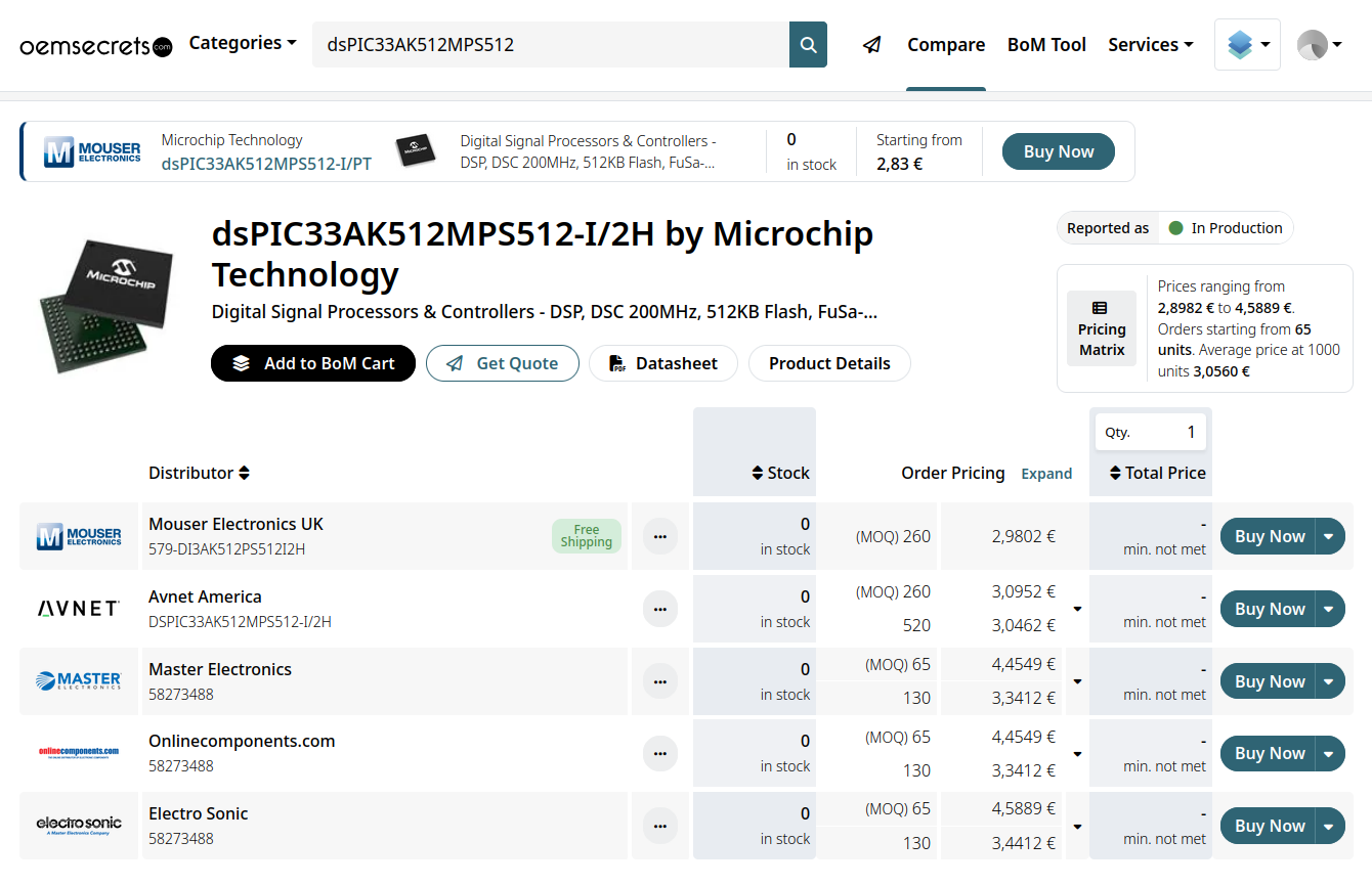

Im Rahmen der Ankündigung versprach Microchip, dass die Mikrocontroller ab sofort im Handel verfügbar sein sollen. Eine Recherche bei OEMSecrets ergab dann folgendes Bild.
Bildquelle: https://www.oemsecrets.com/compare/dsPIC33AK512MPS512

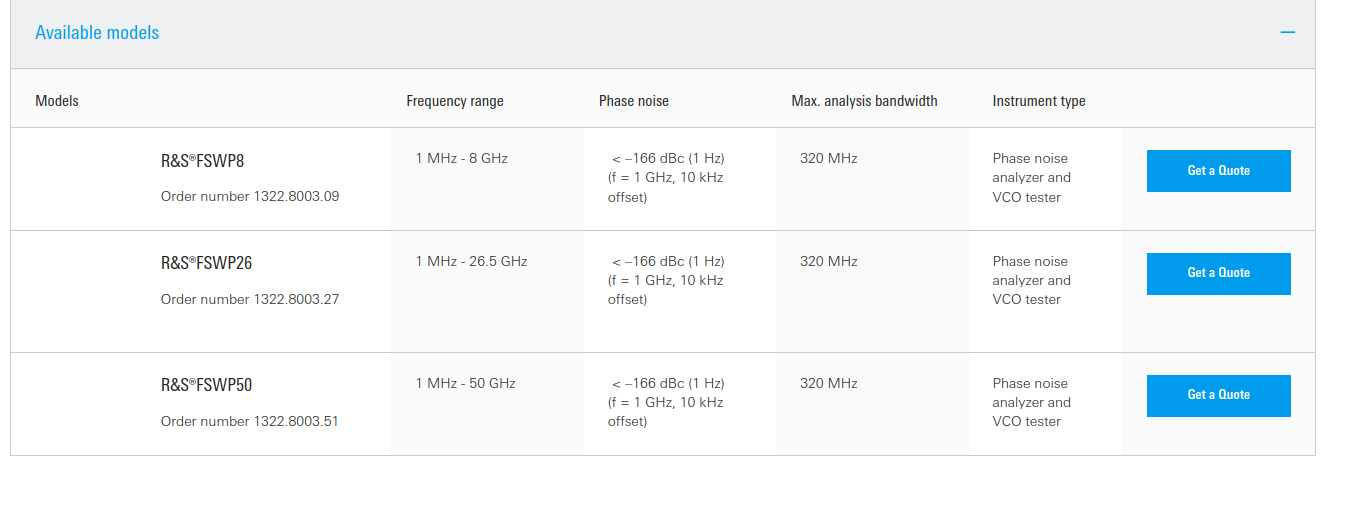

Rohde & Schwarz FSWP – neues Messgerät zur Bemessung des Phasenrauschens
Im Hause Rohde & Schwarz steht ein neues Messgerät am Start, das auf die Bemessung des Phasenrauschens spezialisiert ist. Die folgende Abbildung bietet einen Überblick der offerierten Spezifikationen und Funktionen.
Bildquelle: https://www.rohde-schwarz.com/products/test-and-measurement/phase-noise-analyzers/rs-fswp-phase-noise-analyzer-and-vco-tester_63493-120512.html?mid=29941
Im Interesse der „preislichen Bekömmlichkeit“ bietet Rohde & Schwarz drei Varianten des Geräts an. Die folgende Abbildung zeigt die SKUs - detaillierte Preis-Informationen erhält man, wie bei höherpreisigen Geräten von Rohde & Schwarz üblich, nur auf Anfrage.

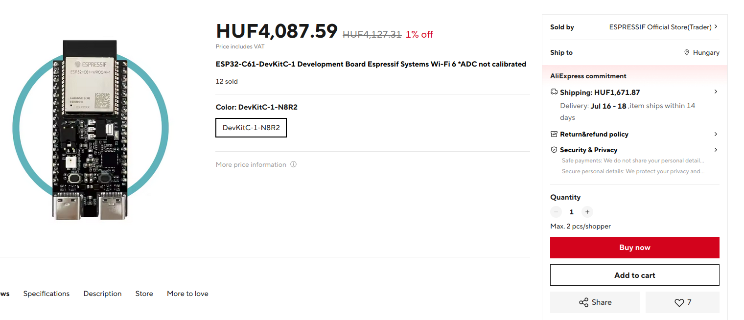

Interessant ist, dass Espressif die „Initial-Auslieferung“ anders als im Fall von C5 und P4 (siehe https://www.youtube.com/watch?v=-YYkeAiIejI) nicht an seine Distributoren abschiebt. Stattdessen findet sich im hauseigenen Store - wie in der Abbildung gezeigt - eine Platine, die das Losentwickeln in der gewohnten Art und Weise ermöglicht.
Bildquelle: https://www.aliexpress.com/item/1005009034515178.html

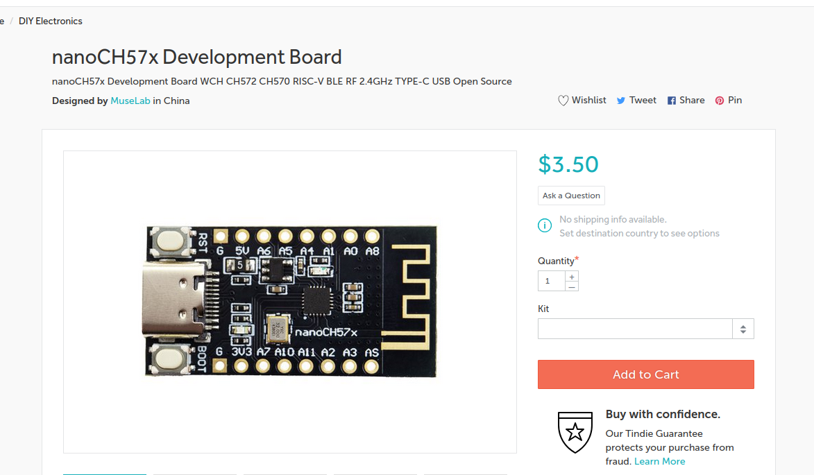

Evaluationsboard für WCHCH570D
Die Ultra-preiswert-Mikrocontroller aus dem Hause WCH erfreuen sich auch in der Community nicht unerhebliche Beliebtheit. Mit der WCHCH57x-Familie steht nun eine neue Version ante Portas, für die es ab sofort auch ein Evaluationsboard gibt.
Bildquelle: https://www.tindie.com/products/johnnywu/nanoch57x-development-board/
Zu beachten ist, dass Hackster unter der URL https://www.hackster.io/news/muselab-launches-the-3-50-nanoch57x-building-on-wch-electronics-ch570d-risc-v-part-818df2145d5f darüber berichtet, dass die dort angebotenen Platinen derzeit „auf die ohne Funkmodul auskommende Basisversion des Chips“ setzen. Ein Umstieg auf die mit Bluetooth LE ausgestattete Vollversion ist in der Zukunft antizipiert:
MuseLab warns that its current stock uses WCH's CH570D chip and won't switch to the CH572D until some time in the future. The difference between the two: the absence of Bluetooth Low Energy (BLE) connectivity on the CH570D.
Zu beachten ist außerdem, dass das Kommandogerät separat zu erwerben ist - unter der gezeigten URL stehen insgesamt vier unterschiedliche Kit-Versionen zur Auswahl zur Verfügung.

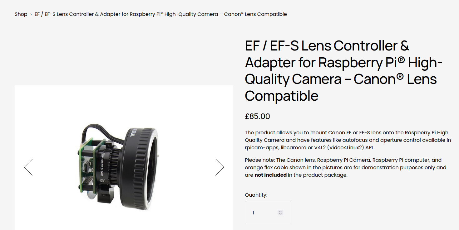

Autofokusfähiger Linsenadapter für die Raspberry Pi-Kamera.
Dass die optischen Pfade die halbe Miete bei der Aufnahme von Bildern in hoher Qualität darstellen, dürfte auf Mikrocontroller.net keine explizite Erwähnung bedürfen. Trotzdem gilt, dass hochwertige Optiken für die Raspberry Pi-Kamerafamilie im Allgemeinen nicht zur Verfügung stehen. Der in der Abbildung gezeigte Adapter möchte dieses Problem insofern lösen, als er die Nutzung der für eigentlich für Canon-SLRs vorgesehenen Objektive am Prozessrechner zu ermöglichen sucht.
Bildquelle: https://www.pinefeat.co.uk/shop/p/canon-ef-s-lens-controller-adapter-for-raspberry-pi-high-quality-camera
