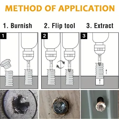

von Nemopuk (nemopuk)
Hier Bild, wie das mit Schraubenausdrehern gemacht wird.
von Nerd 8. (nerd81)
Bei Messing nicht so einfach möglich, als bei weichem Stahl..
