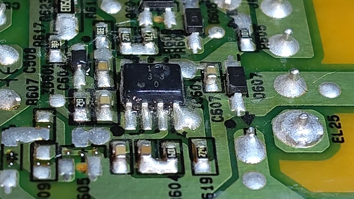

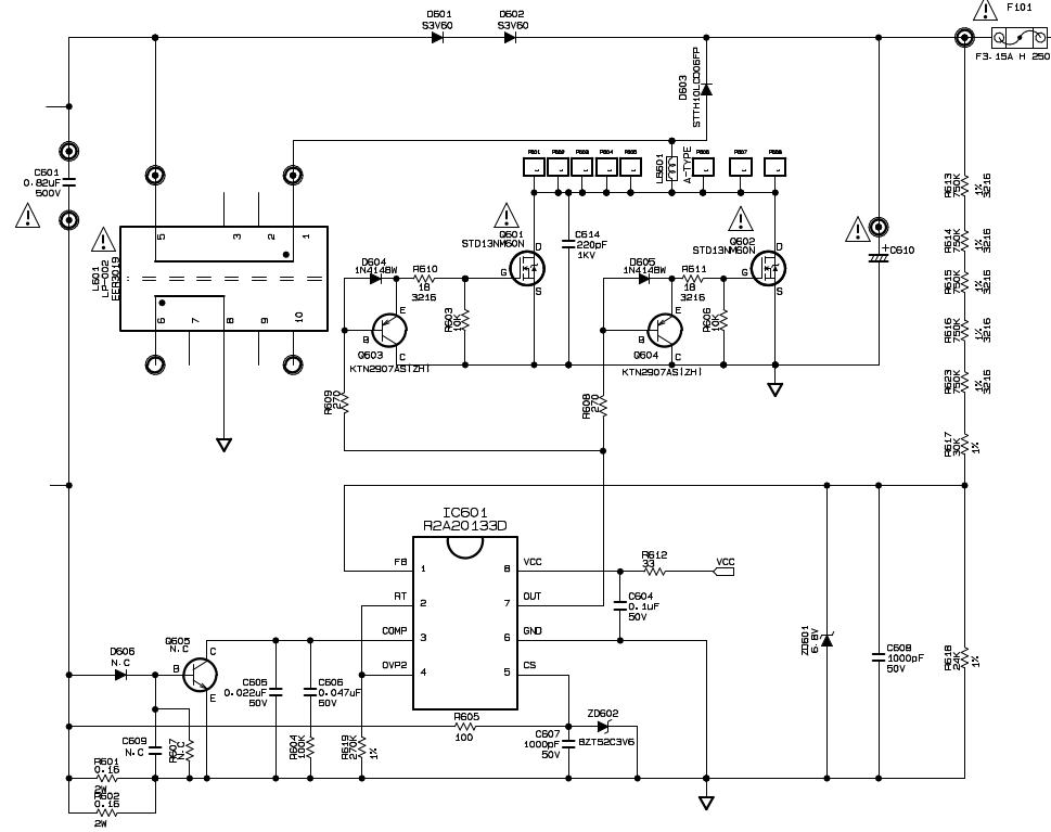

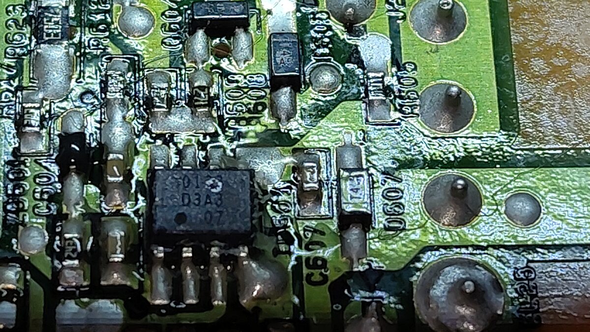

Welches Bauteil ist das? D3A3?
OP #7956888
H. H. schrieb:
M. E. schrieb:
Welche Komponenten würdest du empfehlen noch anzusehen?
Alle Halbleiter in der PFC.

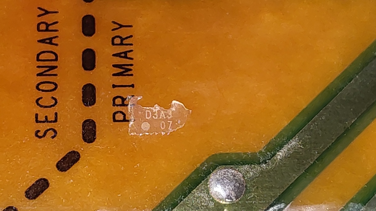

Danke für die Tipps. Es sah allerdings nur so aus, als wäre das Teil kaputt. Das war wohl doch nur eine Luftblase beim Lackieren.
Ursache für den Ausfall des Geräts war eine defekte LED der Hintergrundbeleuchtung. Das Gerät hat einen Fehler erkannt, nur kurz geblitzt beim Einschalten und gleich wieder komplett ausgeschaltet. Kein Ton, kein Bild ohne Hintergrundbeleuchtung. Jetzt habe ich eine andere LED eingebaut und er läuft wieder. Fragt sich, wann die nächsten der Reihe nach kommen...
