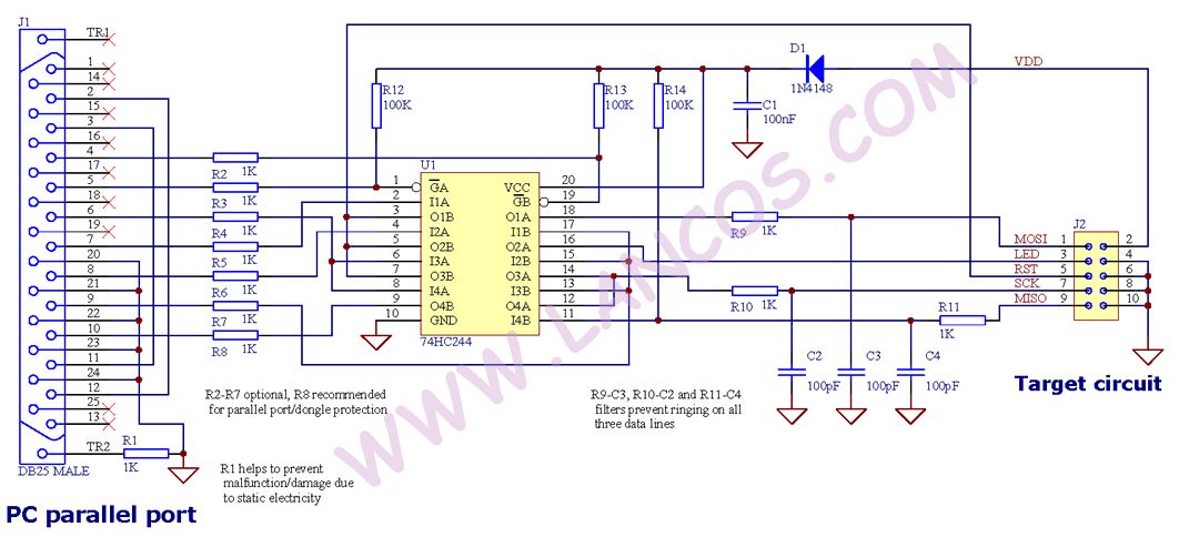

meine Erfahrung:
diese Version mit den 1k Schutzwiderständen kann Probleme mit längeren
Kabeln und an neueren Rechnern haben, weil die Flanken und Pegel mit 1k
schon ziemlich versaut werden...
Bei Problemen eben nitfalls auf die Original-Schaltung (ohne die
1k-Widerstände und die 100pF Kondensatoren ausweichen.
Der Programmer kann eigentlich nur 5V, der HC244 ist bei 3,3V meines
Wissens nicht 5V-tolerant an seinen Eingängen.
Gruß aus Berlin
Michael
