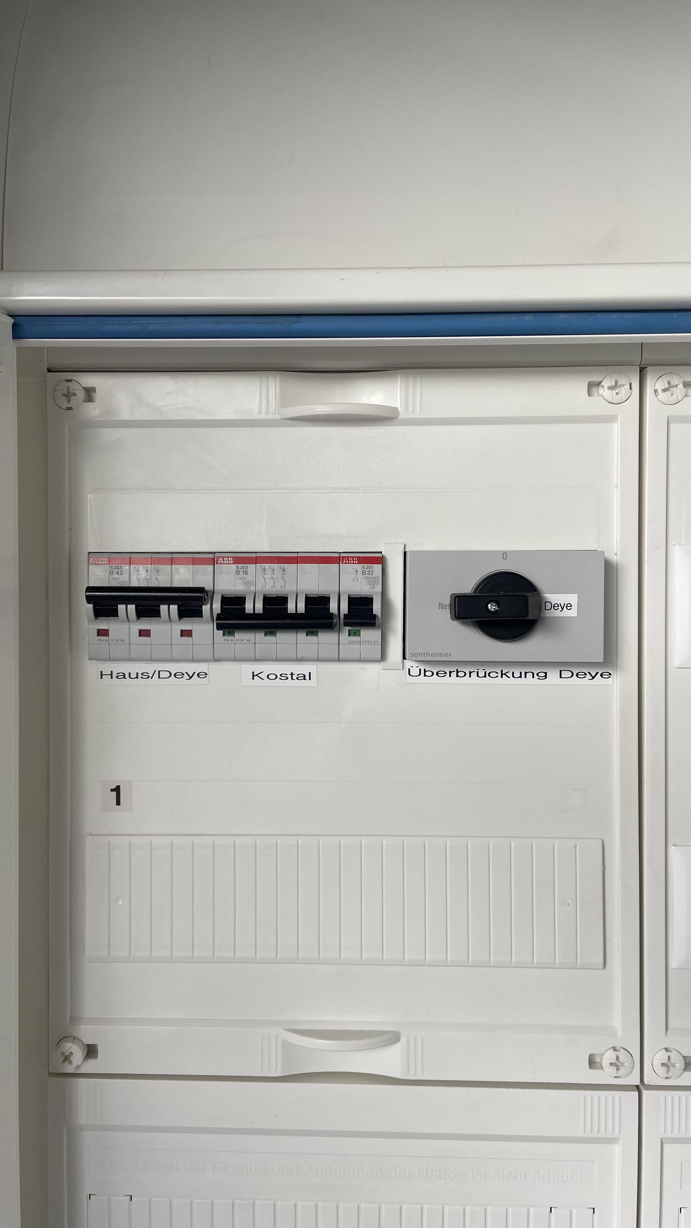

bevor ich jetzt einen Shelly kaufe und den Elektriker beauftrage und der mir dann sagt „geht nicht“ wollte ich hier kurz fragen.
Darf ein Strommesser (z.b. Shelly Pro 3EM) im oberen Anschlussraum neben dem Hauptschalter installiert werden oder darf der da nicht hin?
Besten Dank

#7965446
Die VDE-AR-N 4100 bestimmt, dass der anla­gen­sei­tige Anschluss­raum (AAR) 300 mm hoch sein muss und nicht als Strom­kreis­ver­teiler genutzt werden darf.
Der AAR bietet Raum für unter­schied­liche Betriebs­mittel, wie z.B.:
Haupt­lei­tungs­ab­zweig­klemmen (HLAK) oder Haupt­schalter – für den Anschluss der Zulei­tung zum Strom­kreis­ver­teiler – oder eine FI-Schutz­ein­rich­tung (RCD) für den Schutz der Zulei­tung zum Strom­kreis­ver­teiler
Frei­ga­be­re­lais – für steu­er­bare Verbrauchs­ein­rich­tungen nach §14a EnWG
HAN-Schnitt­stellen – für die leitungs­ge­bun­dene Über­tra­gung von Daten in die Kunden­an­lage
FI-Schutz­ein­rich­tungen, LS-Schalter und Kombi­na­tionen dieser beiden Geräte (z. B. FI/LS) – zur Absi­che­rung von maximal 3 Wech­sel­strom­kreisen max. 16 A/10 kA (z. B. für Keller­be­leuch­tung, Wasch­ma­schine, Trockner). Einer dieser 3 mögli­chen Strom­kreise darf auch zur Absi­che­rung von Erzeu­gungs­an­lagen oder Lade­ein­rich­tungen für Elek­tro­fahr­zeuge verwendet werden.
Über­span­nungs­schutz (SPD) – vom Typ 1 oder Typ 2.
In der Praxis interessiert das keinen Toten, siehe Bild. Allerdings ist der Zählermonteur gehalten das zu monieren. Wie man dann damit umgeht.....

Danke für die ausführliche Antwort! Sind ja noch einige Dinge, die da erlaubt sind. Im Zweifel, wenn sich denn einer beschwert, zieht halt Waschmaschine, Trockner, Keller nach da oben um, dann ist unten Platz für den Shelly.
