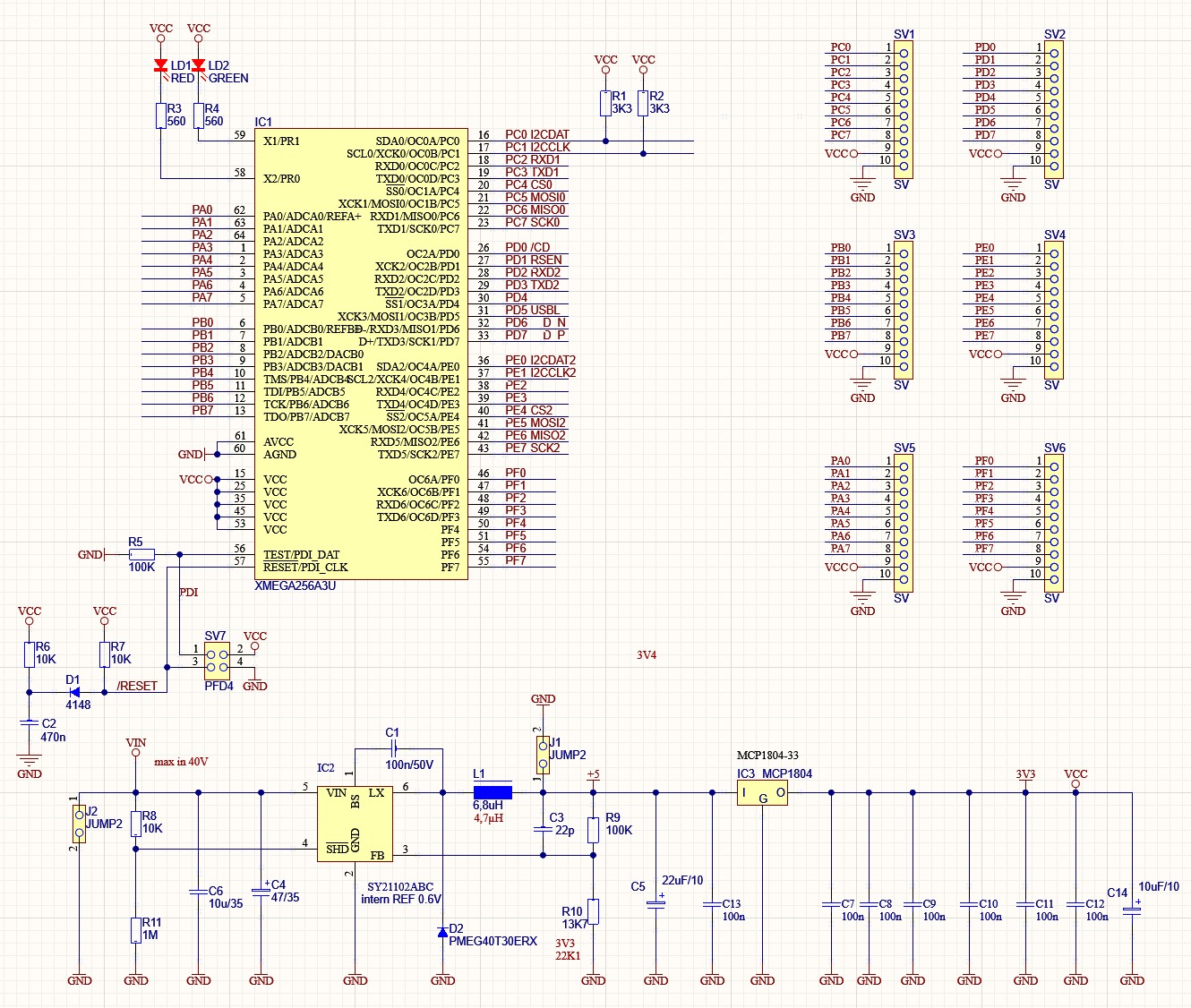

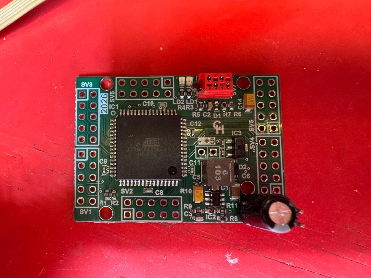

von einem Projekt übrig geblieben biete ich euch folgende Platine (siehe
Bild) an. 4-Lagen Multilayer, für Schaltregler SY21102ABC, LDO MCP1804
und XMega256A3U. Größe 32x52mm. Nach dem Schaltregler verfügbar
5V/1.5Amax., LDO 3.3V 150mAmax. Eingang bis 40V. Programmieranschluss
PDI MicroMatch 4polig.
Preis 1,60€/Platine (leer!) + Versand (Brief 1,80€)
Bei größeren Mengen evtl. angepaßte Versandkosten
Den Schaltregler kann ich auch beilegen für zusätzlich 0.50€
Ich liefere später auch noch einen Preis für die voll bestückte Platine
(jedoch OHNE Pfostenleisten)
Verfügbar sind 58 Platinen
Kontakt via PM 🙂
Achtung: Bauteile teilweise in 0402!
von Ron-Hardy G. (ron-hardy)
Warum liegt AVcc auf GND?
von Crazy Harry (crazy_h)
Gute Frage, muß ich schauen
einige GND-Anschlüsse scheinen auch zu fehlen. Irgendwie passt der
Schaltplan nicht.
Crazy Harry schrieb:
> Wo? Welche?
ich sehe die GND-Pins 14,24,34,44 und 52 nicht. Im bild von der Platine
scheinen sie aber angeschlossen.
>> Wo? Welche?
Die werden automatisch verbunden und im Schaltplan nicht dargestellt
Bei allen ist AVcc auf GND, ist uns nicht aufgefallen, da wir keine ADCs
gebraucht haben. Wir hätten, wenn gewünscht, welche bestückt, denn
bestückt wurden nur die, die wir gebraucht haben.

von Max M. (maxi123456)
Ohne AVCC ist PortA und SV5 sinnlos.
