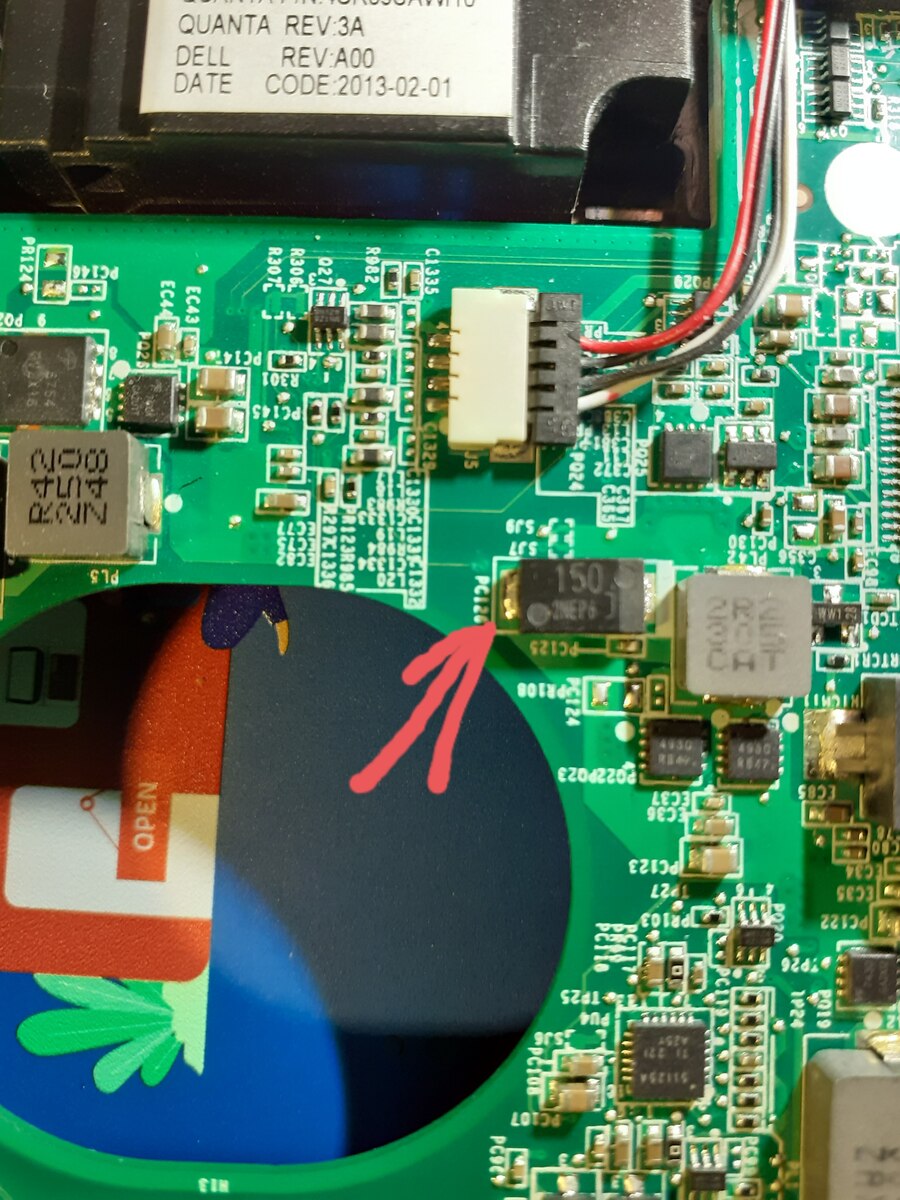

Dell Inspiron 17r 7720-0408 Notebook
Diode PC126 29.6 Ohm Aufdruck: 150 2NEP6
Fehler: Subwoofer 4Ohm wird nicht angesteuert
Was ist das für ein Diode ?

Im eingebauten Zustand - ist Mist, der hier möglicherweise gemessen wird, zumal noch nicht mal angegeben wird, ob in beiden Richtungen.

Keine Diode, schon wegen P"C"126. Das ist ein Tantalelko. Der 29.6 Ohm sind parallel zum Elko bzw. der Versorgung des Subwoofer IC. Natürlich hat der Elko keine 29.6 Ohm, hatte den ausgelötet. Jetzt muss ich nur noch wissen wie hoch die Versorgungsspannung des IC APA2613 ist. Natürlich 29.6 Ohm in beiden Richtungen, und C und ohne Lautsprecher. :

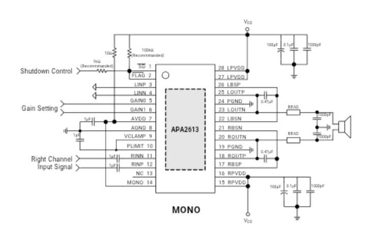

Das IC APA2613 hat min. 8V Versorgung. Das wären dann schon min. 2W Verlustleistung. IC könnte hinüber sein.
#7995444
Der Elko ist ein 6,3V Typ. Das APA2613 hat 19.7V Versorgung, die LS-Ausgänge sind ca. Ub/2,anscheinend kein Defekt. Hab das Notebook zusammengebaut. Scheinbar ein fehlender Treiber für den Subwoofer. Wollte ursprünglich nur die CR2032 Batterie tauschen. Das Problem mit dem Subwoofer des Dell 7720 ist das er unter Linux nicht richtig unterstützt wird. Man benötigt die ALSA Tools für Linux. Antwort schreiben |
