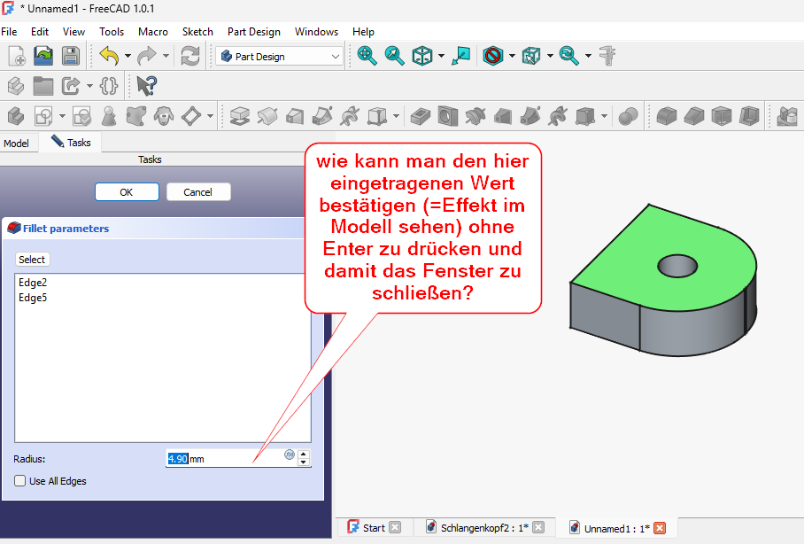

Hier mal ein typisches Anfängerproblem in Freecad. Ich hoffe ihr könnt
mir helfen.
Problem 1: Wie kann man zum Beispiel den bei einer Rundung eingetragenen
Wert bestätigen (=Effekt im Modell sehen)?
- Beim Eintippen wird das Modell nicht automatisch aktualisiert (sicher
sinnvoll)
- Enter drücken übernimmt den eingetippten Wert aber schließt den ganzen
Dialog. Korrektur nicht mehr möglich.
- Pfeiltasten hoch/runter aktualisiert zwar die Vorschau, es ändert sich
aber nicht die Dezimalstelle wo der Cursor ist sondern +/- 1mm.
- Mit der Maus außerhalb des Eingabefelds klicken: geht aber
umständlich.

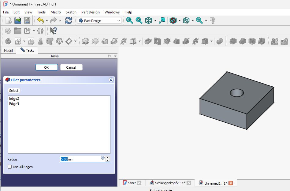

Problem 2: 2x5mm Rundung an 10mm Kante --> in der Vorschau passiert
nichts, wenn man doch mit OK bestätige kommt immerhin
Input error
BRep_API: command not done
OK
Muss man da echt 4.99999 eintragen?

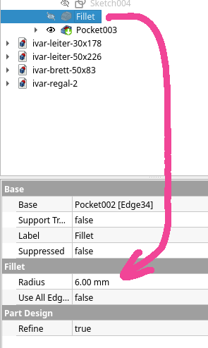

Du kannst dich später zumindest noch durch die Eigenschaften des Fillets
wühlen und das dort ändern.

von Keks F. (keksliebhaber)
Teile vorher selektieren und dann auf die Operation gehen, zeigt immer
vorher das Resultat. Wenn nicht, muss da irgendwas verstellt sein.
OCCT (Das Framework, welches FreeCAD benutzt), mag bei den Operatoren,
die es intern macht (Rundung, Hülle, Fasen, das andere Teil da), keine
konsumierenden Eingriffe.
Wenn diese Eigenschaften feste Bestandteile des Objektes sind, macht man
sie skizzenbasiert, ansonsten an der Spitze des Baumes. Für letzteres
bietet sich dann auch an einen Klon dafür zu benutzen. So bleibt der
kosmetische Kram getrennt und man kann am eigentlichen Objekt Änderungen
vorziehen.
von Johannes S. (demofreak)
> umständlich.
TAB drücken?
