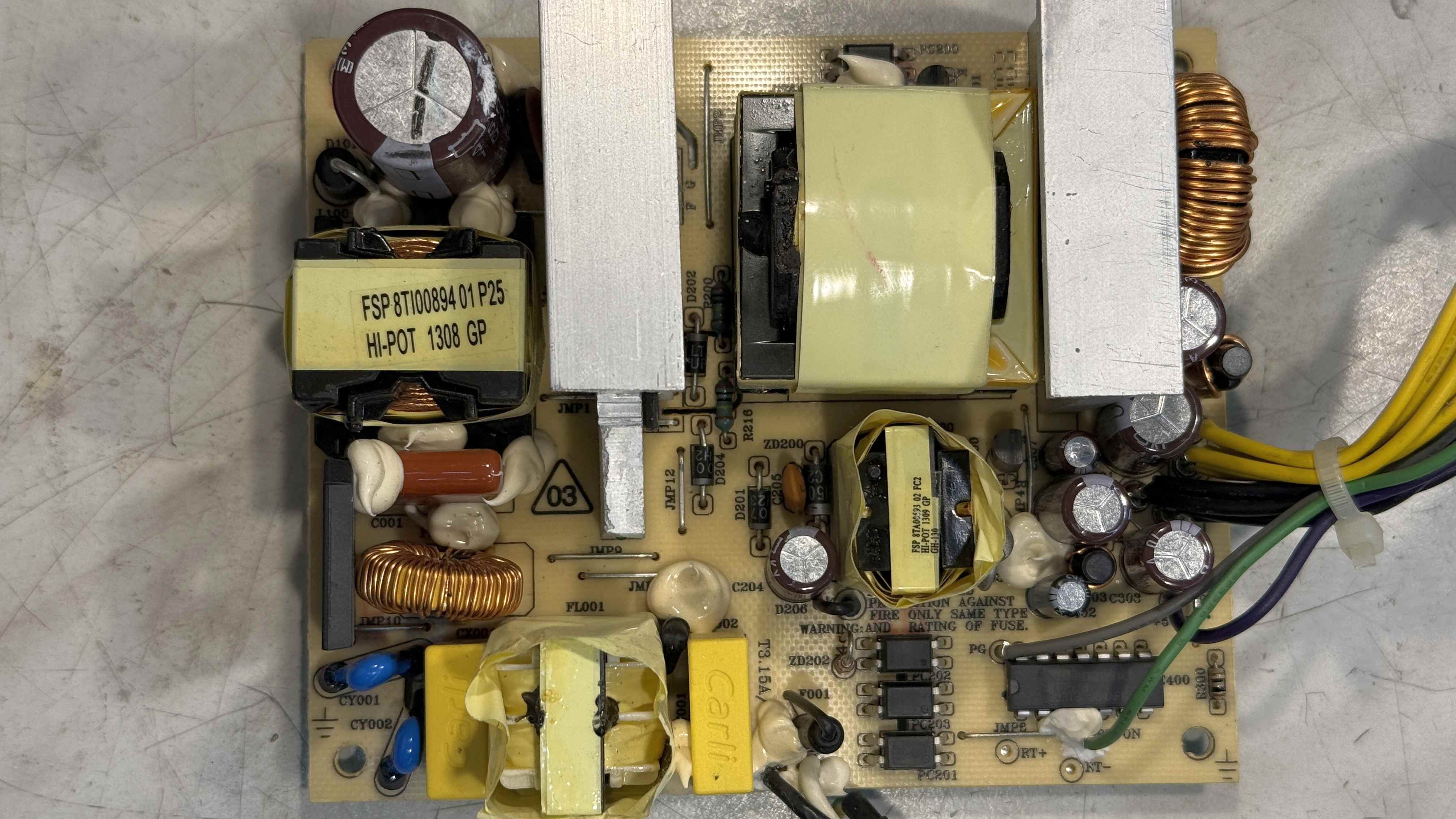

Einem befreundeten RC sind heute 4 Lenovo ThinkCentres zugelaufen weil
die sich angeblich nicht mehr auf WIN11 bringen lassen (ggf. noch für
andere Projekte zu gebrauchen). Nach dem Aufbau funktionierten aber nur
noch zwei davon, die anderen beiden sind vollkommen tot.
Eine erste Analyse durch simplen Teiletausch ergab zwei defekte
Netzteile die keine 5 Volt StandBy mehr ausgeben. Leider sind das recht
komplexe interne Netzteile mit besonderem Formfaktor, aktivem PFC und 12
Volt/14A sowie 5Volt/2A.
Habt ihr einen Hinweis wo man da suchen könnte? Sehr kompakt gebaut, die
drei Halbleiter auf der Primärseite/PFC lassen sich ohne Zerlegen nicht
einmal identifizieren (und einer hat ein seltsames Gehäuse).
Ganze Netzteile als Ersatz scheint es nicht mehr zu geben....

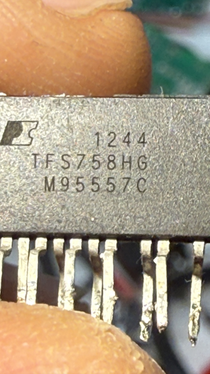

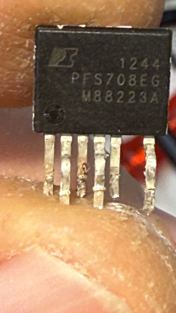

von Thomas R. (thomasr)
Hier Bilder der beiden primären ICs. Die Gehäuseform ist mir noch nie
untergekommen...
von Thomas W. (goaty)
Power Integrations HiperTFS,
ob man die bestellen kann?
https://www.power.com/products/hiper/hipertfs/tfs758hg
Ja, Datenblatt gefunden, sogar mit einer Applikation die der
vorliegenden nahe kommt. Aber warum sind zwei dieser Netzteile einfach
so ausgefallen nachdem sie vom Netz getrennt wurden? "Normalerweise"
sind das trockene Kondensatoren aber diese Schaltung kommt primärseitig
ohne jeden Elko aus (den einen 220µF ausgenommen, schon getestet und für
gut befunden und der dicke HV ist auch gut)
Den einzig "sichtbaren" Elko hatte ich bereits getauscht gegen einen
frischen mit Low ESR. Keine Änderung. Allerdings enthält die Applikation
noch einen 1µF auf der Primärseite am BP Pin den ich bisher nicht
gefunden habe.
Was genau soll ich oszillografieren? Habe ein "normales" Speicheroszi
(mit Netzbetrieb) und ein Handheld (netzgetrennt) zur Verfügung. Ein
Netzteil kann ich beliebig zerlegen das andere zu Meßzwecken
zusammengebaut lassen.

von Gerald B. (gerald_b)
Für den PFS708 von Powerintegrations siehts relativ braun aus. TME hat
zwar einiges von Powerintegrations, aber den nicht(mehr).
Bei Digikey ist er obsolent, LCSC hat null im Bestand und Aliexpress
kennt ihn garnicht erst. Wobei man von dort alles mögliche bekommt,
selten auch was Gescheites.
