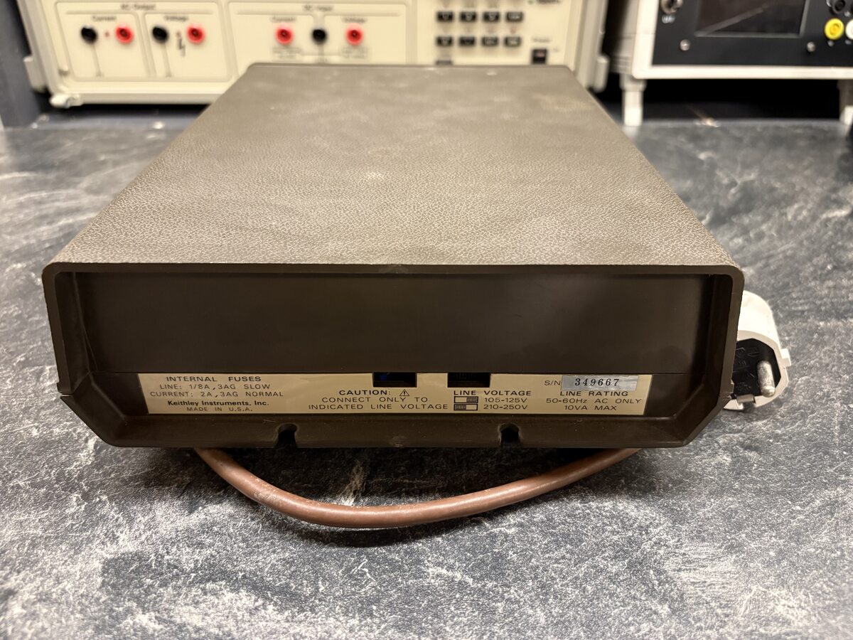

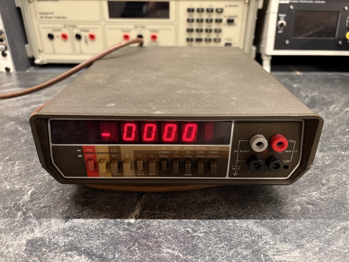

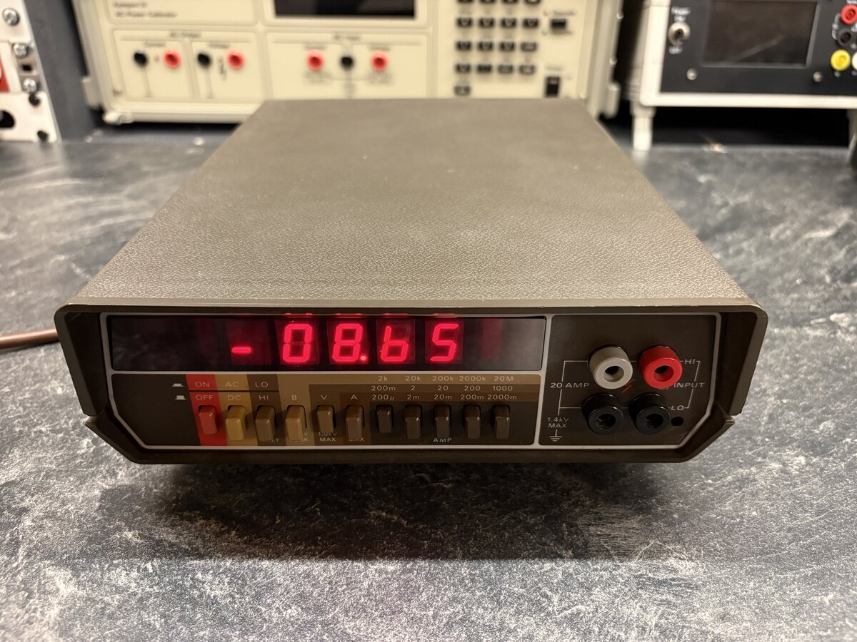

Verkauf 2x defekte Keithley 179A TRMS Multimeter als defekt. Beide zeigen leider in keiner der Ranges messwerte an. Gehe davon aus, dass der AD Wandler einen Fehler hat. Habe leider keine Zeit dazu sie selbst zu reparieren. Kann bei Kaufinteresse auch gernen messungen bezüglich des defektes durchführen.

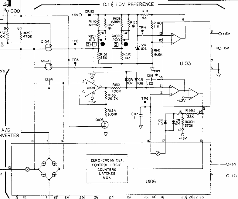

Falls Es Dir hilft Stefan: Wenn Du möchtest, versuche ich Dir die beiden zu reparieren.
Haben die Teile nicht auch einen diskret aufgebauten ADC? Bei meinem 199er laeuft so langsam der uA Bereich weg und wenn ich da auf die Platine schaue dann entlockt die mir doch einen Saeufzer....

Die Tüftler im RepairCafe hier haben bereits mehrfach erfolgreich die Keithley wieder in Funktion gebracht.
Es ist nicht immer ein elektronisches Problem. Ich habe auch eins das in den meisten Bereichen nicht mehr funktioniert hat; bei mir lags schlicht an den total oxidierten Kontakten der Druckschalter; nach einer gründlichen Reinigung mit Kontaktspray und mechanischer Betätigung gings wieder einwandfrei. VG Reiner
#8010595
Stefan schrieb:
Ja, der AD ist diskret aufgebaut
Naja, ist vllt. definitionsabhängig, aber den um ICL8052 (U103) + ICL71C03 (U106, DB s. Anhang) herum aufgebauten ADC würde ich für meine Begriffe eher integriert nennen, von dem bißchen diskreten Hühnerfutter drumrum mal abgesehen.
Diese beiden ICs sind leider nur noch sporadisch und teuer zu bekommen, wenn man Originale und keine potentiellen Fakes aus China haben will.
