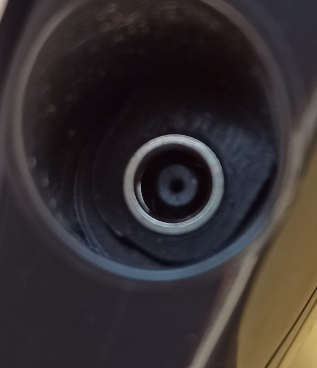

Könnte diese Buchse 3 Polig sein? Ausbauen jetzt nicht möglich. 5mm Außen-D müsste der Stecker sein.
Solche Buchsen habe ich an Hp Läppys gesehen, glaube ich.

Der Außen-Durchmesser alt/schwarz ist aber größer als 5mm. Neu/blau könnten 4mm oder so sein. Auch gesehen an Dell-Geräten. Welche Spannung und wieviel Strom wird erwartet? Viel Erfolg bei der Suche, mfg mf
Nein. Der Stecker dazu hat einfach nur einen zusätzlichen Stift. So wie der hier: https://www.mouser.de/images/cuiinc/images/pp-016_SPL.jpg
Nein doch :-) Leistung wird über Außen- und Innehülse übertragen. Der Mittelstift dient der Identifikation des angeschlossenen Netzteils. Wie die Identifikation erfolgt, da sind sich die Hersteller allerdings uneins: teilweise ist es einfach nur ein Widerstand im Netzteil gegen GND, teilweise ist es auch eine 1-wire ID / EEPROM.

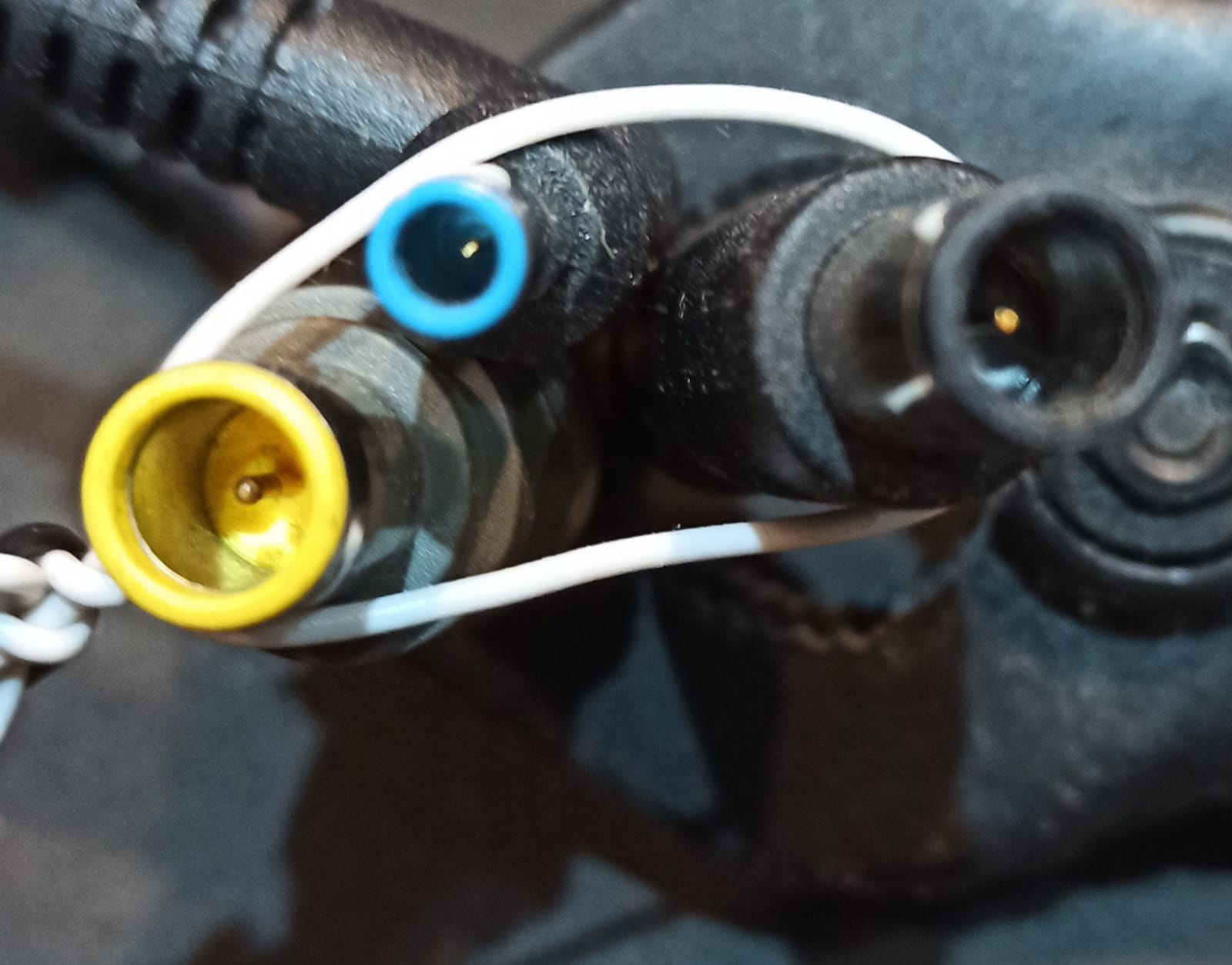

Das gilt dann aber wohl nur für "Läppys". Meine Sony EVI-Netzteile haben einen Innenstift, aber keine Datenübertragung zwischen Kamera und Netzteil. Ich fürchte, diese Buchse gehört zu einem Staubsauger? Habe mal in meiner Netzteilkiste gesucht. Blau->19V Schwarz->18,5V Gelb->20V Man sieht Außenmantel und Innenmantel. Wenn also keine Daten gebraucht werden, werden als Energieübertragung nur die Mantel genutzt, nie der Innenstift.?? Habe bestimmt hundert Netzteile, finde fast immer das passende. Werden demnächst in den Markt wandern-hat aber mit der Frage nichts zu tun, Genau sowenig wie mit einen Staubsauger. ;--)) MfG ein 81 Jähriger. P.S. Solche Buchsen sind also 3 Polig?!

Deine Fotos sind arg unscharf. Der gelbe Stecker ist gewiss so aufgebaut, beim blauen und schwarzen kann man das nicht erkennen. Die könnten auch ganz klassisch mit Blechhülse für einen Pol und Stift für den anderen Pol aufgebaut sein.
Bist Du in der Lage, insb. die NT mit den dreipoligen Steckern auf korrekte Funktion zu testen? Also vor Verkauf...
Ja ist richtig, habe es unter den Jetzigen Umständen nicht besser hinbekommen. Ging mir um die Farben und Spannungen. Bei den Gelben und Schwarzen kann ich mit Brille bei mir einen Innenmantel sehen. Also Außenmantel Innenmantel Stift Bei dem Blauen sehe ich auch ein leichtes glitzern des Innenmantels. Müssten also 3 Polig sein??!! MfG Der Alte
Farbe ist Schall und Rauch. Bei Laptops war es halt lange Zeit üblich, Buchse und Stecker fürs Laden / Versorgung gelb zu codieren. Das hat sich natürlich jetzt, wo das (nahezu) komplett auf USB-C umgestellt wird, erledigt (einige USB-C-Netzteile haben noch etwas gelb mit am Stecker). Die Spannung bei Laptops ist mehr oder weniger prinzipbedingt immer so im Bereich 18 … 20 V. Wo der blaue und der schwarze Stecker her sind, kannst du nur anhand des zugehörigen Netzteils rausfinden. :

Die hingen an einen Läppy, sind auch etwas Energiereicher. Solche Teile haben wir als Netzteil für die Digitale Modellbahn genutzt. Ist zwar nicht 100% vorschriftsmäßig, aber was ist das schon in der Modellbahnanlage. Die Läppys sind natürlich schon Geschichte. MfG
Ich sehe da nur eine 2 polige Buchse...
Warum sollte eine Buchse für Spannungsversorgung 3 polig sein?

Ganz vorsichtig, es gab / gibt auch Geräte mit 12 Volt oder gar 5 Volt. Böse ist, dass die Koaxstecker gerne maßgleich sind und eine Verwechselung das Gerät zerschießt - ich habe ein 19V und ein 5V mit baugleichem Stecker. Andersherum habe ich auch Netzteile, die austauschbar wären, wenn denn die Stecker gleich wären, dafür musste ich Adapterkabelchen stricken. Interessant wäre eine günstige Quelle für Gegenstecker zu den von Al. K. (alterknacker) gezeigten Teilen.
Andere Leute sehen auch nicht mehr, aber wissen, dass es drei Pole sind.
Sie sind es! Im günstigsten Fall meldet es die mögliche Belastbarkeit, im bösen Fall wird der Betrieb mit (billigeren) Fremdnetzteilen blockiert.

Das wird bei den Netzteilen nicht einfach werden mit den Bildern. Einmal muss der Stecker sichtbar sein und auch die Beschriftungen auf dem Netzteil im Bild lesbar sein. Wegen der Größenverhältnisse wäre auch ein Maßstab sinnvoll.
