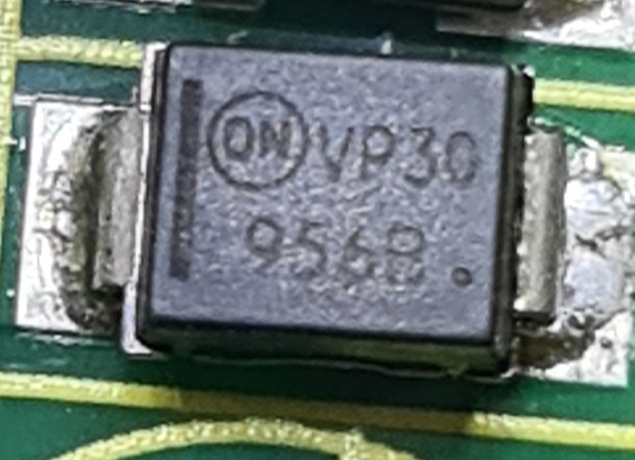

Ersatz SMD Diode ON VP30
VP30 ist der Datecode. Es handelt sich um eine 1SMB5956BT3G, eine 200V Z-Diode von Onsemi.

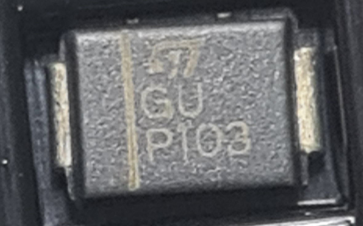

Das andere ist eine 200V TVS von ST: SM6T200A.
Die kann durchaus passen, wenn es nicht um besondere Genauigkeit geht.

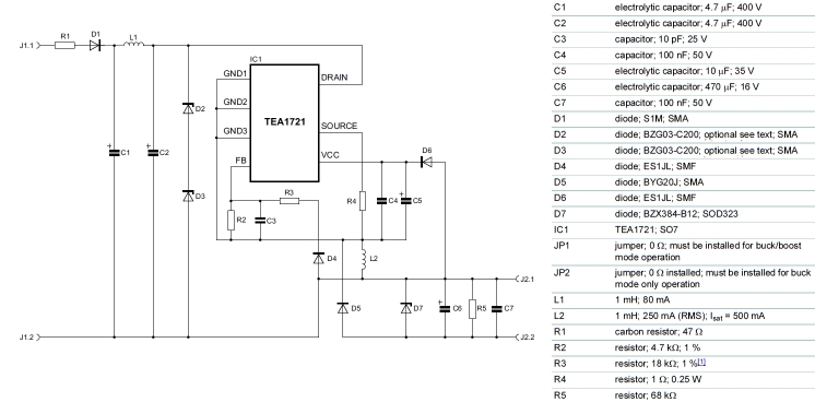

Der TEA hält 700V aus, man ersetze C1 und C2 durch 680V Typen und nehme 330V Transils.

Kurzes Feedback. Die Bügelstation funktioniert wieder. Die Ursache des Defektes war ein Nulleiter Unterbruch. Verursacht durch arbeiten des Elektrikers am Netz. Die Station war gegen der Empfehlung in der Anleitung noch unbeaufsichtigt mit dem Netz verbunden. Die Station hat 7 Jahre bis zu dem Tag einwandfrei funktioniert. Das war der kleinere Schaden. Gleichzeitig erlitt die Heizungssteuerung einen defekt.
