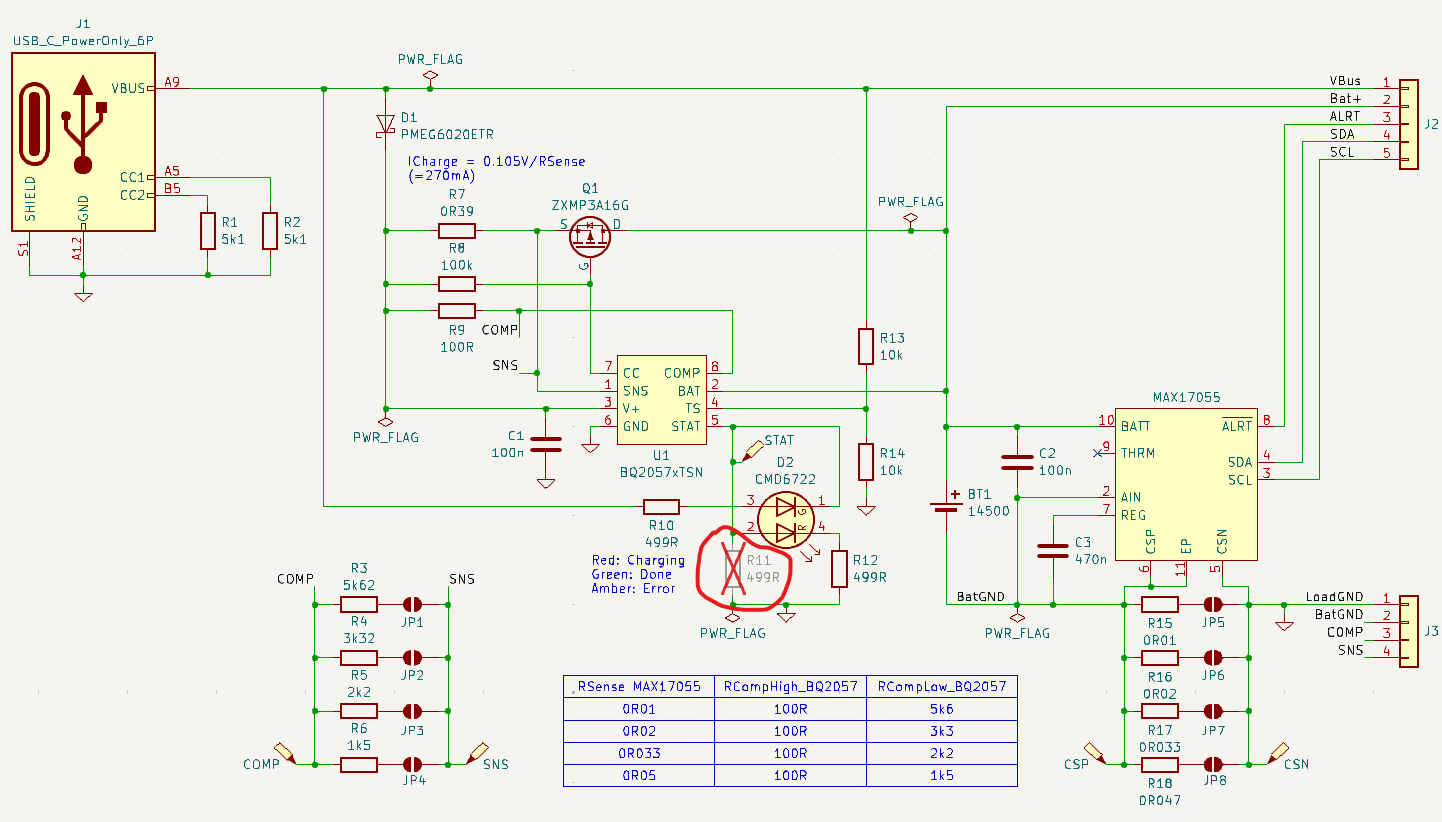

ich möchte mir ein Akku-betriebenes Gerät bauen und baue mir für die
Ladeschaltung samt FuelGauge zunächst eine Test-Schaltung auf.
Schaltplan incl. FuelGauge sowie Datenblatt des verwendeten
LiIon-Chargers (BQ2057) anbei.
Im Datenblatt ist bei der Ansteuerung der Ladezustands-LED ein
Widerstand (Figure 5, im Schaltplan R11 (rot eingekreist))
eingezeichnet, dessen Funktion mir nicht verständlich ist. Habt ihr eine
Idee, warum der da ist? Ich neige dazu, ihn wegzulassen.
Der STAT-Ausgang des BQ2057 ist ein Tri-State Push-Pull-Ausgang.
Danke und Gruß
Sebastian

von Andreas B. (bitverdreher)
Status HighZ soll vermutlich beide LEDs glimmen lassen.
von Sebastian S. (dsebastian)
Soll so, aber tun sie auch ohne den Widerstand. Daher die Frage.
von H. H. (hhinz)
Wenn man eine Zweifarb-LED nimmt, dann kann der nötig sein, um eine
sinnvolle Mischfarbe zu bekommen.
von F. P. (fail)
Das Datenblatt nennt sogar die genaue Zweifarb-LED, die zu dem
Widerstand paßt.
Danke, das macht angesichts des im Vergleich "kräftigeren" rot der
Duo-LED Sinn.
(Und nebenbei meinem Entwurf gegenüber dem Datenblatt (Figure 10-4,
nicht 5 wie fälschlicherweise oben geschrieben) verschlimmbessert)
