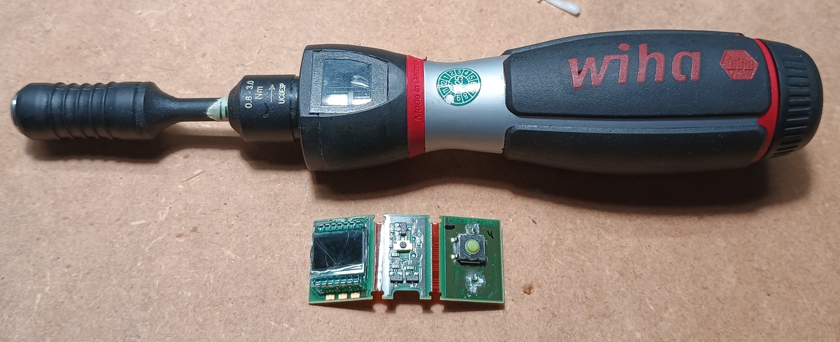

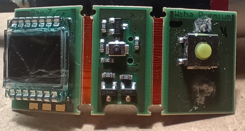

Gerade auf dem Basteltisch ein Wiha Schraubendreher mit einstellbarer Drehmoment-Begrenzung. Display ist kaputt. Drehmoment Begrenzung geht noch einwandfrei. Hätte gedacht da ist mehr drin als nur ein digital readout der Position der Steckachse. Schade dass es nicht das wirkliche Drehmoment misst. Leider gibt's das Display vermutlich nirgends.

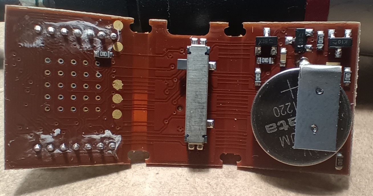

Also aufschrauben und Batterie tauschen(löten) ist super simpel. Ich frag Mal ob sie Mitleid mit dem Bastler haben. Momentan hab ich mir einfach eine Skala an die Steckachse gemalt und mit Hebel und Küchenwaage "kalibriert".

Wenn die nicht völlig geschlafen haben, ist dann die Firmware weg. Mindestens aber die Kalibrierdaten.
#8022733
Das ist recht wahrscheinlich, aber wäre seit der Erfindung von EEPROM-Zellen vermeidbar.
Es ist alles vermeidbar, aber immer auch etwas Aufwand. Wenn der Controller sowieso immer am Strom ist dann spart man sich einfach ein weitere IC (und seinen Platz). Allerdings wuerde ich mich da, als Entwickler, auch besser fuehlen wenn ich die Daten wenigstens noch mal irgendwo in einem Flashblock haette. Im zweifel wuerde ich aber trotzdem das Teil mit zwei Draehten an externer 3.3V anlegen bevor ich die Batterie tausche. .-)

OP #8023335
War ja klar daß da nix geht:
"Guten Tag, vielen Dank für Ihre Kontaktaufnahme. Das einzelne Display gibt es bei unserem iTorque nicht als Ersatzteil. Wir bitten um Ihr Verständnis. "
