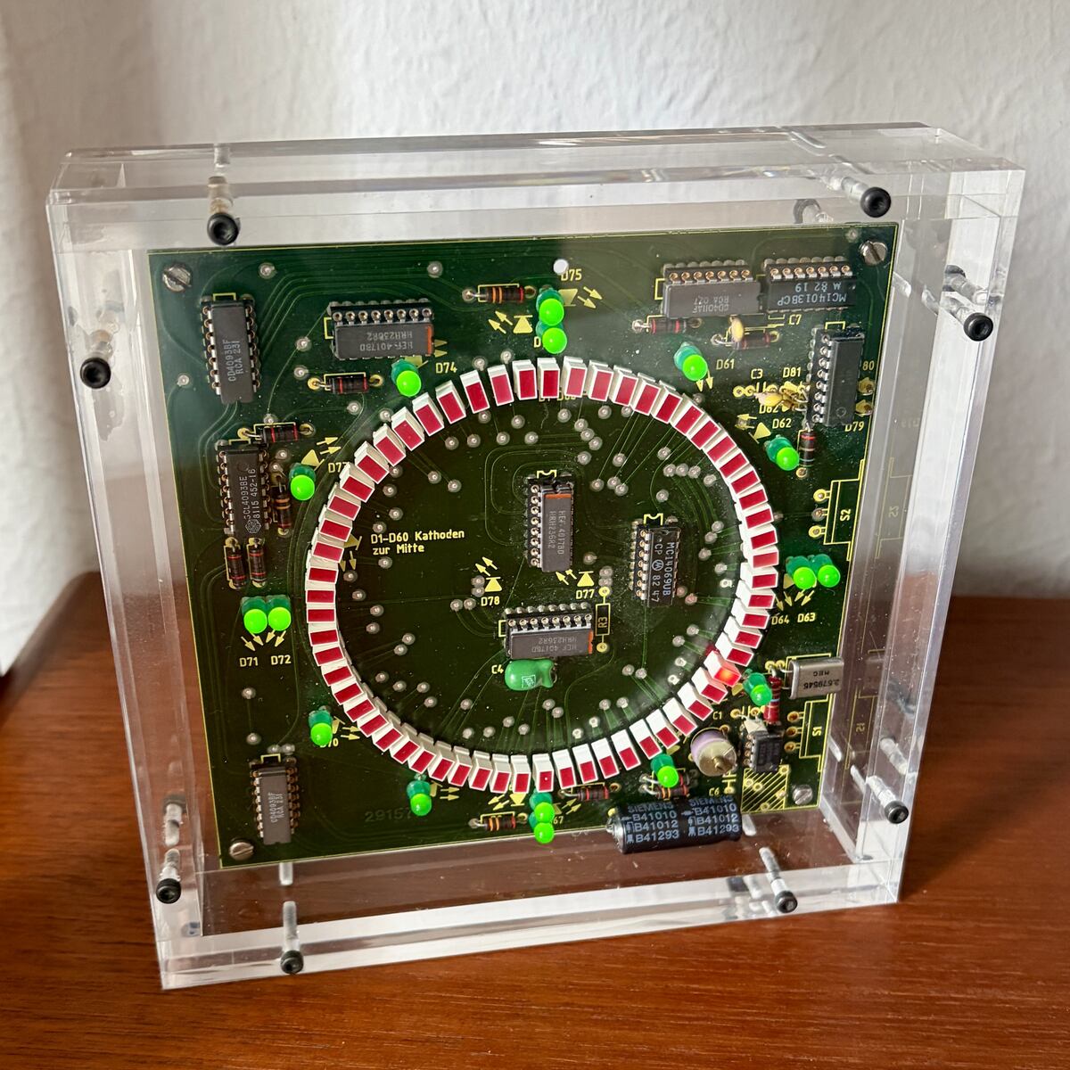

vor ca. 40 Jahren habe ich mir die ELV Digital-Analog-Uhr gebaut. Die
Uhr läuft seitdem ununterbrochen und funktioniert noch. Trotzdem suche
ich nach Unterlagen für die Uhr, für den Fall der Fälle. Das ELV-Journal
muss so von ca. 1985 sein. Leider finde ich im WWW nichts an
Dokumentationen, Schaltplan usw. Es gibt einen Artikel zum
Vorgängermodell, einseitige Platine mit vielen Brücken. Für meine
Version finde ich nichts.

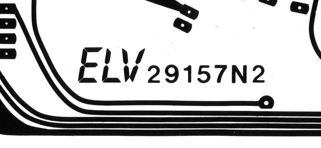

von Chris K. (kathe)
Folgendes Platinenlayout kommt dem sehr nahe bis auf das IC beim Quarz.
https://media.elv.com/file/1983_29_01_uhr_platinenfolie.pdf
Also wird es nochmal eine Änderung gegeben haben.

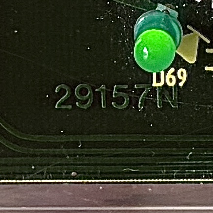

gut gesehen. Meine Platine hat die Version 29157N, die von dir verlinkte
29157N2. Von der Revisionsänderung habe ich damals nichts mitbekommen.
https://www.mikrocontroller.net/attachment/692577/ELV-Uhr-29157N.jpg
https://www.mikrocontroller.net/attachment/692578/ELV-Uhr-29157N2.jpg

von Klaus L. (kllei)
wenn man den Artikel bei ELV anschaut:
https://de.elv.com/p/elektronische-analogdigital-uhr-P204161
sind dort der alte Journalbericht und das neue Layout gelistet. Beides
hier auch schon gepostet.
Das könnte bedeuten das ELV das Bausatzlayout von ursprünglich 2 auf
eine Platine geändert hat (obwohl beim Layout ja noch beide Platinen
drin sind)
Und dabei den Oszillator und das 4040 auf ein 4060 geändert haben.
Es gab irgendwann eine Fehlerkorrektur von ELV (hatten die früher
online, leider ohne Datumsangabe und ohne Bezug zu einer
Journalausgabe):
"Analog Digital Uhr
Fehler  : Einige LED's leuchten, aber keine Bewegung.
Ursache : Oszillator ( CD 4060 ) schwingt nicht.
Abhilfe : Kondensator ca 15 pF von Pin 9 nach Pin 10 von CD 4060.
Fehler  : 2 x 6 LED's leuchten gleichzeitig.
Ursache : Layoutfehler.
Abhilfe : Auf der Lötseite der Platine muß die Leiterbahn an Pin 6 des
          IC 5 abgetrennt und mit Pin 5 des IC 5 verbunden werden."
Nachdem dort vom 4060 gesprochen wird könnte das die N2 Version der
Platine erklären.
Vergleiche doch mal die ICs vom alten Journalbericht mit Deiner Uhr. Die
Anzahl der ICs scheint ja zu stimmen.
ELV hat eventuell nur den Bausatz geändert, ohne neuen Beitrag.
Edit: Deinem Bild nach hast Du noch die Version ohne den 4060, also sehr
wahrscheinlich den alten Schaltplan aber schon auf einer Platine.
Die N2 Version wäre dann mit 4060. (hatte Chris weiter oben ja auch
schon bemerkt)
HTH,
Klaus

Das ELV Original aus Heft 29 mit MM5369 und 2,982950MHz Quarz auf der
Zusatzplatine 29158 erzeugt 50Hz.
Die Variante 29157N2 sieht nach 4060 und kleinem 32768Hz Quarz aus, an
Pin3 (Q14) kommen dann 2Hz raus.
Welcher 8 Pol Chip und welcher Quarz sitzt auf der 29157N Platine?
Ich kann den Quarz nicht genau erkennen, sind das 2,579545MHz?
von Thorsten S. (whitejack)
Jörg, eine Frage am Rande: wie liest man denn da die Zeit ab? Nur ein
"Zeiger"?
von Wolf17 (wolf17)
Ich habe gerade die Uhrenschaltung aus ELV 31 gefunden:
https://media.elv.com/file/1984_31_06_uhr.pdf
Dort werden 3,578545MHz mit MM5369 auf 60Hz geteilt.
Wenn auf der Platinenversion 29157N ein MM5369 mit 3,578545MHz sitzt,
arbeitet diese Version mit 60Hz. Bestimmt ist gegenüber der
Originalschaltung aus Heft 29 nur der nachfolgende Teiler (Bild) anders
beschaltet.
Zum Vergleich ein Bild der für 2Hz ausgelegten Variante 26157N2.

Hallo Wolf17,
in der Version 29157N ist ein MM5369 mit einem Quarz 3,579545MHz.
Du hast geschrieben 3,578545MHz, vermute das du dich mit der „8“ aber
nur verschrieben hast.
https://www.mikrocontroller.net/attachment/693851/ELV-Uhr-MM5369.jpg
PS: Meine Uhr läuft seit ca. 40 Jahren ununterbrochen;-)
